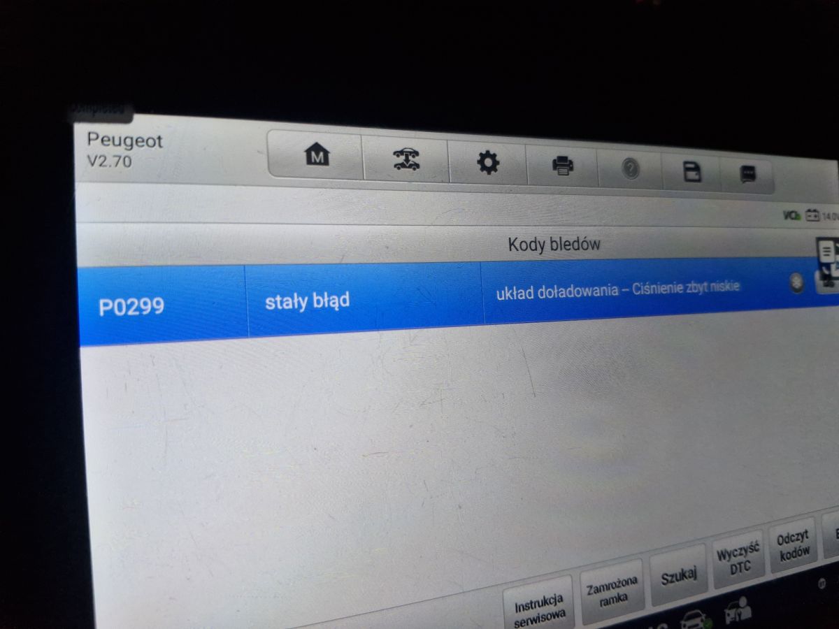

    Wymieniłem pedał przyspieszania kompletny na nowy Hella i problem znikł :)
    Ale pojawił się nowy problem !
    Błąd DTC P0299

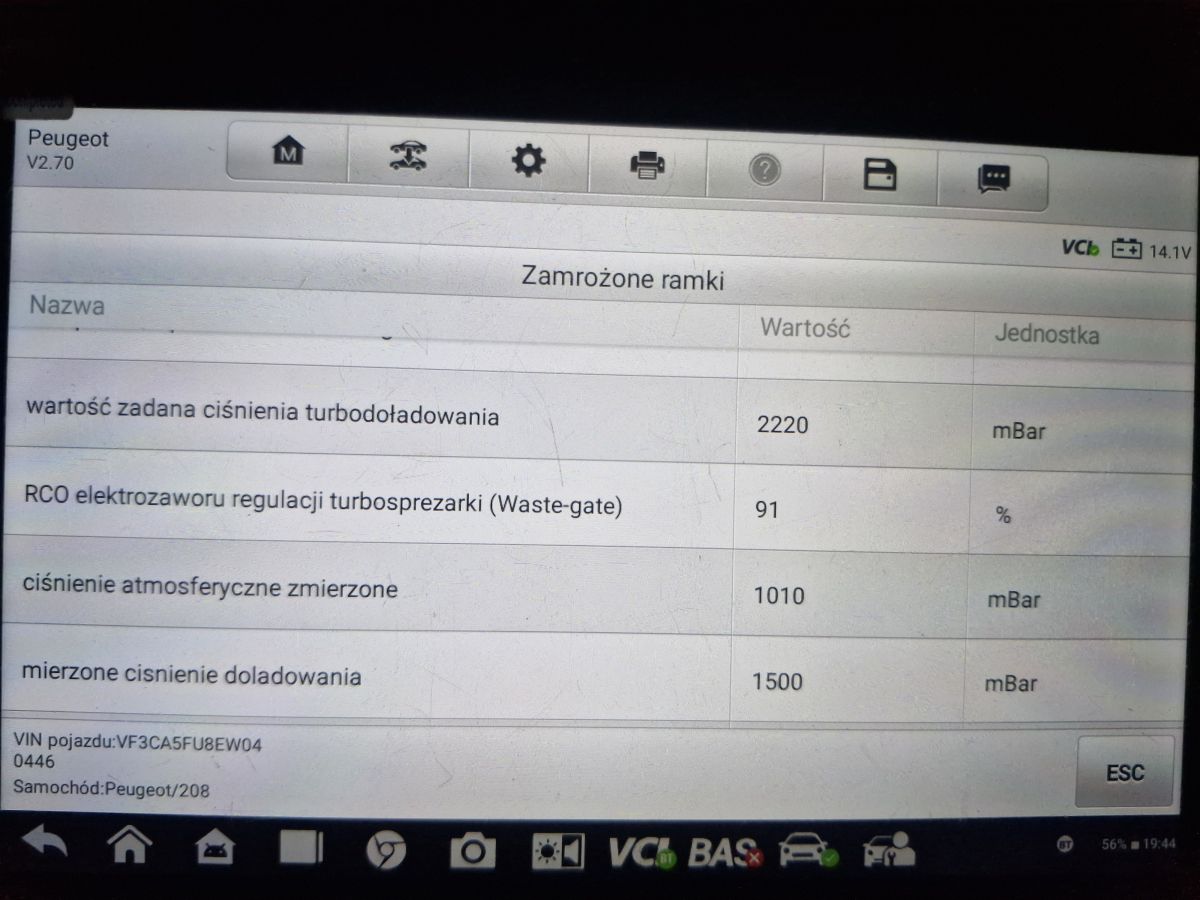

    Ekran diagnostyczny z błędem P0299 dotyczący niskiego ciśnienia w układzie doładowania. pojawia się przy mocnym przyspieszania na wysokich obrotach ok 5tys obrotów i wtedy wyświetla się usterka silnika i odcina moc wyłącza turbo.

    https://obrazki.elektroda.pl/5295904800_1737984359.jpg pojawia się przy mocnym przyspieszania na wysokich obrotach ok 5tys obrotów i wtedy wyświetla się usterka silnika i odcina moc wyłącza turbo.

    Jeśli błąd P0299 pojawia się głównie przy wysokich obrotach i obciążeniu, najczęstszą przyczyną jest to, że turbina nie osiąga wydajności wymaganej przez ECU. Klasyczne powody to:

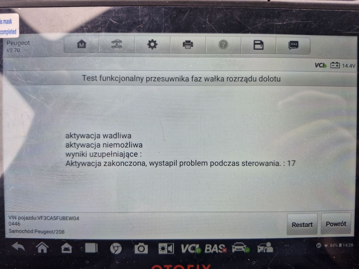

    Nie przechodzi też adaptacji zaworu faz @ElektrodaBot
    Wyświetlacz diagnostyczny pokazujący test funkcjonalny przesuwu faz wałka rozrządu dolotu z błędami.

    Wstępna ocena dostępnych informacji
    Najnowsza obserwacja wskazuje, że test funkcjonalny przestawiania faz wałka rozrządu dolotu (tzw. VVT – Variable Valve Timing) kończy się błędem i komunikatem:
    • „Aktywacja wadliwa, aktywacja niemożliwa”
    • „Wystąpił problem podczas sterowania: 17”
    Wcześniej w samochodzie (Peugeot 208 GTI 1.6 THP EP6CDTX) występował błąd P0299 („Underboost”), co może mieć związek z nieprawidłową pracą zmiennych faz rozrządu. W tym silniku VVT ma bezpośredni wpływ na osiągane ciśnienie doładowania, dlatego usterka w obrębie faz rozrządu lokalnie może powodować niedostateczne doładowanie i generować błąd P0299.
    Bezpośrednia odpowiedź na pytanie
    Fakt, że zawór faz rozrządu dolotu nie przechodzi adaptacji, sugeruje potencjalne problemy w obszarze:
    1. Sterowania elektrozaworem VVT (w tym zasilanie, okablowanie).
    2. Mechanicznego przestawiacza faz na wałku dolotowym (zatarcie, zużycie, blokada).
    3. Ciśnienia oleju lub jakości oleju (zabrudzony olej, niedobór, nieodpowiednia specyfikacja).
    4. Czujników (położenia wałka rozrządu, temperatury, ciśnienia oleju), których błędne odczyty uniemożliwiają sterownikowi poprawną adaptację.
    Wyeliminowanie problemów z układem VVT może jednocześnie rozwiązać lub złagodzić kwestię błędu P0299, ponieważ właściwa praca rozrządu bezpośrednio wpływa na ilość powietrza trafiającego do cylindrów i efektywność doładowania.
    Szczegółowa analiza problemu
    1. Mechanizm zmiennych faz rozrządu (VVT)
    • Sterowanie fazami rozrządu odbywa się za pomocą elektrozaworu, który reguluje przepływ oleju do przestawiacza faz.
    • Jeśli elektrozawór nie otrzymuje właściwego sygnału, jest uszkodzony lub zanieczyszczony, kąt otwarcia zaworów dolotowych może nie nadążać za poleceniami sterownika silnika (ECU).
    2. Ciśnienie i jakość oleju
    • Zmiennymi fazami steruje ciśnienie oleju. Jeżeli ciśnienie jest zbyt niskie (uszkodzona pompa oleju, niewłaściwy stan oleju, zużyty filtr), przestawianie faz może nie być możliwe.
    • Silniki THP są znane z wrażliwości na stan oleju – zbyt długi interwał wymiany lub użycie nieodpowiedniego oleju (np. o niezgodnej lepkości) sprzyja osadzaniu się nagaru.
    3. Mechaniczne zużycie przestawiacza faz
    • Przestawiacz faz może się zatrzeć lub zużyć; wówczas adaptacja kończy się błędem. Niekiedy słychać wtedy charakterystyczne stuki z okolic rozrządu.
    • W skrajnych przypadkach jedynym wyjściem jest wymiana przestawiacza na nowy.
    4. Problemy z czujnikami (np. położenia wałka rozrządu)
    • Sterownik silnika opiera sterowanie VVT na wskazaniach czujnika wałka rozrządu (CMP). Jeśli czujnik jest uszkodzony lub sygnał zakłócony, ECU może uznać adaptację za niemożliwą.
    5. Błędy w oprogramowaniu lub okablowaniu
    • Uszkodzony przewód, zaśniedziałe wtyczki, brak masy lub zasilania elektrozaworu mogą doprowadzić do błędów ograniczających możliwość korekty faz.
    Aktualne informacje i trendy
    • W silnikach serii EP6 (w tym THP) często spotykane są problemy z nagarem i osadami w układzie VVT przy eksploatacji z wydłużonym interwałem wymiany oleju.
    • Producenci zalecają stosowanie olejów o lepkości 0W-30 lub 5W-30 o normach spełniających wymagania PSA (np. B71 2290).
    • Na forach specjalizujących się w PSA i Mini (bo silniki THP były też montowane w autach Mini) wiele usterek rozwiązywano poprzez wymianę zaworu sterującego fazami i oczyszczenie przestawiacza faz.
    Wspierające wyjaśnienia i detale
    • Układ sterowania fazami rozrządu w EP6CDTX wpływa na tzw. wypełnienie cylindra (cylinder filling). Jeśli jest niewłaściwe, turbo ma trudności z rozkręceniem się do wymaganego ciśnienia, stąd kod P0299.
    • Komunikat z testu: „Aktywacja zakończona, wystąpił problem podczas sterowania (kod 17)” oznacza, że sterownik próbował przesunąć wałek w zadany zakres, ale nie uzyskał sygnałów potwierdzających prawidłowy przesuw (lub wystąpił timeout, mechaniczne bądź elektryczne ograniczenie).
    Aspekty etyczne i prawne
    • Przed ewentualnymi naprawami należy sprawdzić, czy wszystkie czynności mieszczą się w standardowych procedurach serwisowych producenta.
    • Modyfikacje rozrządu lub turbosprężarki w sposób niezgodny z homologacją mogą skutkować nielegalnością pojazdu na drogach publicznych.
    Praktyczne wskazówki
    1. Kontrola oleju i filtra
    - Sprawdź poziom, jakość i lepkość oleju.
    - Rozważ zastosowanie płukanki silnika (tzw. engine flush) przy znacznym zanieczyszczeniu, a następnie wymianę oleju i filtra.
    2. Diagnostyka elektrozaworu VVT
    - Pomiar rezystancji cewki zaworu (zwykle w granicach 6–12 Ω).
    - Obejrzenie wnętrza zaworu pod kątem opiłków, nagaru.
    - Sprawdź, czy zawór otrzymuje poprawne napięcie sterujące z ECU (brak przerw i zwarć w okablowaniu).
    3. Sprawdzenie czujnika wałka rozrządu (CMP)
    - Czy nie pojawiają się dodatkowe błędy dotyczące synchronizacji (np. P0340, P0341)?
    - Stan wiązki i wtyczki.
    4. Zbadanie mechaniki przestawiacza
    - Jeśli zawór sterujący i ciśnienie oleju są prawidłowe, ale adaptacja wciąż się nie udaje, możliwe jest zatarcie lub zużycie samego przestawiacza faz. Wówczas potrzeba zdemontować pokrywę rozrządu i mechanizmy VVT.
    5. Weryfikacja stanu rozrządu
    - W silnikach THP konieczne jest okresowe sprawdzanie luzu łańcucha rozrządu i napinacza. Nadmiernie wyciągnięty łańcuch potrafi wprowadzić błędy w synchronizacji lub fazach rozrządu.
    Ewentualne zastrzeżenia lub uwagi dodatkowe
    - Przed bardziej zaawansowanymi pracami mechanicznymi (np. demontaż przestawiacza) warto zaktualizować oprogramowanie sterownika silnika (ECU) do najnowszej wersji. Czasem sam software poprawia stabilność adaptacji faz.
    - Jeśli ciśnienie oleju jest zbyt niskie po nagrzaniu silnika, nawet wymiana zaworu VVT nie usunie problemu. Należy wtedy diagnozować pompę olejową.
    Sugestie dalszych badań
    - Wykonaj test dynamiczny z podpiętym interfejsem diagnostycznym: monitoruj w „Live Data” aktualną i zadaną pozycję wałka rozrządu dolotu, ciśnienie doładowania, obroty silnika oraz ciśnienie paliwa.
    - Sprawdź, czy poza błędem adaptacji VVT pojawiają się okresowo inne kody (np. z czujnika położenia wałka, niskiego ciśnienia oleju).
    - Jeśli zauważysz metaliczne dźwięki z okolic rozrządu, zweryfikuj stan napinacza i łańcucha.
    Krótkie podsumowanie
    Brak możliwości adaptacji zaworu faz dolotu w silniku 1.6 THP (EP6CDTX) najpewniej wynika z problemów z zaworem lub przestawiaczem faz (zabrudzenie, zatarcie, uszkodzenie) albo z niewłaściwego ciśnienia oleju/niepoprawnych sygnałów czujników.
    Ponieważ układ VVT w tym silniku ma duży wpływ na ciśnienie doładowania, nieprawidłowa praca faz rozrządu może także skutkować błędem niedoładowania (P0299).
    Zalecane jest sprawdzenie stanu oleju, elektrozaworu VVT, czujnika wałka rozrządu, a w razie potrzeby – zdemontowanie i sprawdzenie samego przestawiacza faz. Po wyeliminowaniu problemów w tym obszarze doładowanie powinno wrócić do normy.
    Pytania do użytkownika (jeśli potrzebne)
    1. Kiedy ostatnio wymieniany był olej i filtr, jakiej klasy oleju używasz?
    2. Czy masz jakiekolwiek dodatkowe błędy w sterowniku silnika (poza P0299 i komunikatami o braku adaptacji zaworu faz)?
    3. Czy wykonywano już jakiekolwiek prace związane z rozrządem, np. wymianę łańcucha, napinacza lub przestawiacza faz?
    4. Czy samochód wydaje nienaturalne dźwięki z okolic rozrządu (stukanie, grzechotanie) przy rozruchu lub wysokich obrotach?
    Odpowiedzi na te pytania pomogą w sprecyzowaniu kolejnego kroku diagnostyki. Powodzenia!

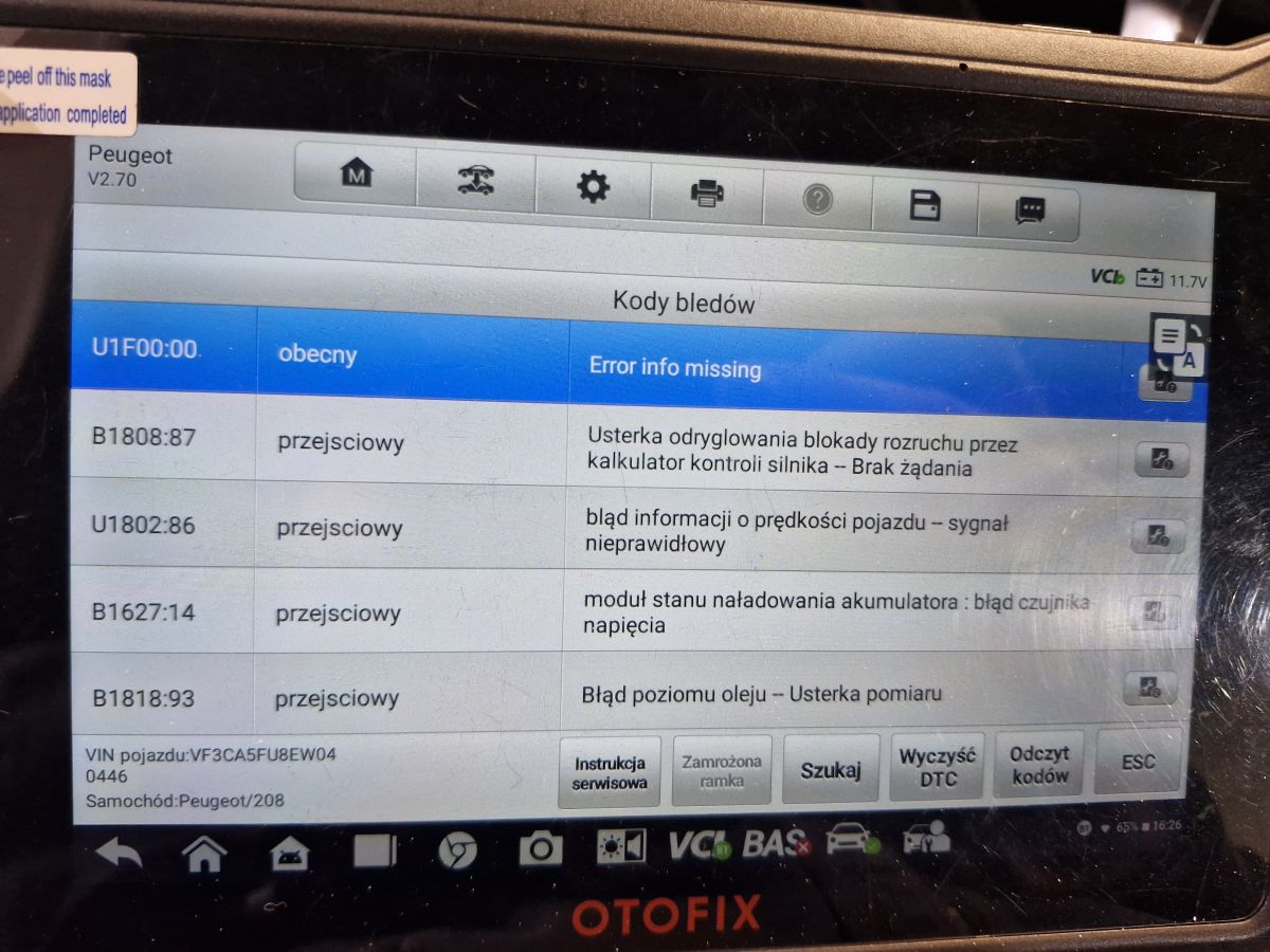

    PKO skasowaniu błędów odpala j chodzi przez chwilę dobrze po chwili zaczyna trząść silnikiem, wyświetla się usterka silnika na liczniku i po zgaszeniu nie chce odpalić tylko pstrykają przekaźniki i licznik jak by był rozładowany akumulator, a jest naładowany
    Wyświetlacz diagnostyczny Peugeot z kodami błędów.
    @ElektrodaBot
    https://obrazki.elektroda.pl/7816032100_1738682863.jpg
    @ElektrodaBot
    Użytkownik ma w swoim Peugeot 208 GTI (1.6 THP EP6CDTX) następujące kody błędów:
    • U1F00:00 (obecny) – “Error info missing”
    • B1808:87 (przejściowy) – „Usterka odryglowania blokady rozruchu przez kalkulator kontroli silnika – Brak żądania”
    • B1802:86 (przejściowy) – „Błąd informacji o prędkości pojazdu – sygnał nieprawidłowy”
    • B1627:14 (przejściowy) – „Moduł stanu naładowania akumulatora – błąd czujnika napięcia”
    • B1818:93 (przejściowy) – „Błąd poziomu oleju – Usterka pomiaru”
    Po skasowaniu błędów silnik na krótko pracuje poprawnie, następnie pojawia się komunikat „usterka silnika” i jednostka pracuje niestabilnie (trzęsie silnikiem). Kolejne próby odpalenia kończą się brakiem reakcji – jedynie „pstrykają” przekaźniki, a licznik zachowuje się tak, jakby akumulator był rozładowany (chociaż akumulator jest naładowany).
    Opisywane objawy silnie wskazują na problemy z zasilaniem (napięciem) lub masą w pojeździe, a dodatkowo na zaburzenia komunikacji w magistrali CAN. Przyczyną może być:
    1. Luźne lub skorodowane połączenia na akumulatorze (szczególnie klemie “-” z czujnikiem IBS) albo słabe połączenia masy silnika/nadwozia.
    2. Niestabilne napięcie z alternatora (zbyt wysokie/spadające w krytycznych momentach).
    3. Usterka czujnika IBS (B1627:14) – przy błędnym odczycie sterowniki mogą wchodzić w tryb awaryjny.
    4. Nieprawidłowa komunikacja magistrali CAN (U1F00:00) – zły styk, uszkodzone przewody, wadliwy moduł BSI lub zakłócenia z powodu spadków/nagłych wzrostów napięcia.
    5. Dodatkowo B1818:93 „Błąd poziomu oleju” może być efektem niestabilnego zasilania czujnika lub faktycznie niewłaściwego poziomu oleju (co w silnikach THP ma duże znaczenie dla układu zmiennych faz).
    Pierwszym, kluczowym krokiem jest zatem pełna weryfikacja zasilania i mas pojazdu, szczególnie w okolicach akumulatora, alternatora oraz głównych punktów masy.
    1. Kod U1F00:00 – zakłócenia w magistrali CAN
    • „Error info missing” często powiązane jest z problemem komunikacji między modułami (np. BSI, ECU, modułem rozruchu).
    • Brak zasilania lub częste spadki napięcia mogą powodować utratę „ramki” CAN, stąd błąd.
    2. B1808:87 – brak żądania rozruchu z ECU
    • Kod ten sugeruje, że ECU nie „widzi” poprawnie odryglowania imobilizera, co może wynikać z chwilowego zaniku napięcia lub niewłaściwej komunikacji CAN między BSI a ECU.
    • W efekcie silnik nie dostaje „pozwolenia” na rozruch.
    3. B1802:86 – niewłaściwy sygnał prędkości pojazdu
    • Potwierdza problemy komunikacyjne bądź zasilania – moduł może nie odbierać prawidłowo sygnału z czujnika prędkości przez magistralę.
    4. B1627:14 – błąd czujnika stanu naładowania akumulatora (IBS)
    • Ten czujnik (zwykle mocowany do minusa akumulatora) pozwala BSI/ECU precyzyjnie zarządzać ładowaniem.
    • Wadliwe wskazania (np. wahania, rozłączenia) mogą prowadzić do „fałszywego” uznania akumulatora za rozładowany i wywołać reakcję sterowników, włącznie z ograniczeniem rozruchu.
    5. B1818:93 – niewłaściwy pomiar poziomu oleju
    • Może być efektem rzeczywistego problemu (zbyt niski poziom oleju), uszkodzenia czujnika lub również błędu zasilania (czujnik chwilowo nie działa, więc raportuje błąd).
    - W silnikach 1.6 THP (EP6) i szerzej w autach PSA popularnym źródłem zakłóceń w magistrali CAN jest słaba masa akumulatora bądź uszkodzony czujnik IBS.
    - Powszechnie podkreśla się konieczność sprawdzania punktów masowych silnika i nadwozia, połączeń klem oraz stanu przewodów (szczególnie w jets oryginalnie niewielka średnica masowa w niektórych modelach).
    - Jeśli BSI wykryje drastyczne spadki napięcia, automatycznie odcina część funkcji, niekiedy prowadząc do zablokowania rozruchu i różnych niespójnych błędów w sterownikach.
    - Jednostka sterująca silnika (ECU) odbiera sygnały z kluczowych modułów (m.in. BSI i modułu immo). Jeżeli brak jest poprawnej komunikacji, rozruch bywa niemożliwy.
    - “Pstrykanie” przekaźników oraz gasnące zegary wskazują, że pod obciążeniem rozruchu brakuje stabilnego zasilania – najczęściej kluczowa jest masa akumulatora lub połączenie ze skrzynką bezpieczników/BSI.
    - Prace przy instalacji elektrycznej muszą być wykonywane w sposób bezpieczny, z odłączeniem akumulatora i zachowaniem norm producenta.
    - Ewentualne modyfikacje (np. wymiana kabli, łączenie masy) powinny być zgodne z wymaganiami homologacji pojazdu i zaleceniami producenta.
    1. Sprawdź akumulator i klemy
    - Dokładnie oczyść złącza akumulatora oraz przewód masowy. Oceniaj pod kątem korozji lub poluzowań.
    - Zmierz napięcie akumulatora:
    – w spoczynku (powinno być ~12,6–12,8 V),
    – podczas rozruchu (nie powinno spadać poniżej ~9,5 V),
    – podczas pracy silnika (14,0–14,5 V).
    2. Weryfikacja czujnika IBS (B1627:14)
    - Sprawdź, czy złącze czujnika IBS nie jest zaśniedziałe i czy sam czujnik jest sprawny (brak uszkodzeń mechanicznych).
    - W niektórych przypadkach odłączenie czujnika i wykonanie krótkiej jazdy testowej może potwierdzić, czy to on odpowiada za błędy.
    3. Ocena masy silnika i nadwozia
    - Zmierzyć spadki napięcia między ujemną klemą akumulatora a blokiem silnika oraz nadwoziem przy rozruchu.
    - Jeżeli spadek jest znaczący (>0,25 V), konieczne może być dodatkowe przewodowe połączenie masy lub wymiana/oczyszczenie istniejącej taśmy masowej.
    4. Analiza magistrali CAN
    - Jeżeli po przywróceniu prawidłowych mas problemy nie ustąpią, należy sprawdzić rezystancję magistrali CAN (powinna wynosić około 60 Ω przy wyłączonej stacyjce).
    - Poszukiwać ewentualnych uszkodzeń wiązek, wtyków (w okolicach BSI, ECU), korozji pinów.
    5. Poziom oleju i czujnik oleju
    - Skontrolować realny poziom oleju miarką (w 1.6 THP zbyt niski poziom to również ryzyko problemów z rozrządem).
    - Obejrzeć przewody idące do czujnika w misce olejowej.
    6. Alternator
    - Zmierzyć i zarejestrować napięcie ładowania pod obciążeniem (np. światła + nawiew + ogrzewanie tylnej szyby).
    - Jeżeli są znaczące wahania lub napięcie czasem przekracza 14,8–15 V, regulator może wymagać diagnozy lub naprawy.
    - Nie należy ignorować błędu poziomu oleju – w silniku THP trzeba dbać o prawidłowy stan i jakość oleju. Jeśli jest go za mało lub czujnik jest uszkodzony, sterownik może w pewnych warunkach ograniczać pracę silnika w celu ochrony.
    - Jeśli usterki znikną po dociśnięciu złącza masowego lub zmianie czujnika IBS, warto profilaktycznie przejrzeć wszystkie główne wiązki w komorze silnika i przy akumulatorze.
    1. Dokładne pomiary napięcia i prądu podczas rozruchu z podpiętym miernikiem (lub rejestratorem).
    2. Jeśli po przywróceniu poprawnych mas i/lub wymianie czujnika IBS nadal występować będą błędy, zalecane jest sprawdzenie BSI w autoryzowanym serwisie lub warsztacie specjalizującym się w marce PSA (w celu wykluczenia uszkodzenia wewnętrznego).
    3. W razie wątpliwości, czy akumulator faktycznie jest sprawny, warto poddać go testowi obciążeniowemu (np. carbon pile test lub test rezystancji wewnętrznej).
    Rozmaite błędy (U1F00:00, B1808:87, B1802:86, B1627:14, B1818:93) oraz niestabilna praca silnika i problemy z rozruchem jasno sugerują zaburzenia w układzie elektrycznym pojazdu (masa, zasilanie, IBS) i wtórnie zakłócenia w sieci CAN.
    Najważniejsze czynności diagnostyczne:
    • Sprawdzić akumulator, stan i czystość klem, napięcia ładowania.
    • Skontrolować połączenia masowe oraz czujnik IBS (B1627:14).
    • Zmierzyć spadki napięcia przy rozruchu i wyeliminować wszelkie luźne/zaśniedziałe przewody.
    • Dopiero po potwierdzeniu prawidłowości instalacji elektrycznej warto ewentualnie diagnozować głębiej sterowniki (ECU/BSI).
    1. Czy sprawdzano już stan połączeń masowych w komorze silnika i przy akumulatorze?

    Okazało się że masy były w fatalnym stanie, oczyściłem i wszystko zaczęło normalnie działać.
    Niestety podczas jazdy kiedy auto jedzie do 5tys obrotów wpada w tryb awaryjny I pokazuje błąd P0299
    Wyświetlacz diagnostyki samochodowej pokazujący wartości ciśnienia turbosprężarki.
    Ekran diagnostyczny z błędem P0299 w samochodzie Peugeot. @ElektrodaBot
    Użytkownik potwierdził, że przyczyną wcześniejszych problemów z rozruchem i komunikacją były skorodowane, niepewne masy. Po ich oczyszczeniu auto odpala normalnie. Aktualnie jednak pojawia się błąd P0299 („Układ doładowania – ciśnienie zbyt niskie”) przy wysokich obrotach (~5000 obr./min), co skutkuje trybem awaryjnym i ograniczeniem mocy silnika.
    W danych z diagnostyki widać, że sterownik silnika (ECU) próbuje maksymalnie podnieść doładowanie (RCO elektrozaworu ~91%), a mimo to uzyskane ciśnienie (1500 mbar) jest znacząco niższe od zadanego (2220 mbar). Wskazuje to na brak możliwości osiągnięcia właściwego ciśnienia doładowania.
    Po wyeliminowaniu usterek związanych z masą pojazdu błąd P0299 prawie zawsze oznacza problem w samym układzie doładowania. Najczęstsze scenariusze to:
    1. Nieszczelność w układzie dolotowym (intercooler, węże, złącza).
    2. Nieprawidłowe sterowanie turbiną, np. zacięcie wastegate, awaria elektrozaworu (N75) lub podciśnienia.
    3. Uszkodzony lub nieszczelny zawór DV (ang. Diverter Valve).
    4. Fizyczne zużycie lub uszkodzenie turbosprężarki (łopatki, łożyska).
    5. Błędy pomiaru (np. uszkodzony czujnik ciśnienia MAP).
    W praktyce należy zacząć od weryfikacji szczelności dolotu, pracy wastegate/N75 oraz zaworu DV.

    - Przy wartości RCO ~91% sterownik silnika „krzyczy” do turbiny, by generowała jak najwyższe ciśnienie, a mimo to nadciśnienie w kolektorze ssącym jest wciąż około 720 mbar niższe od wymaganego.

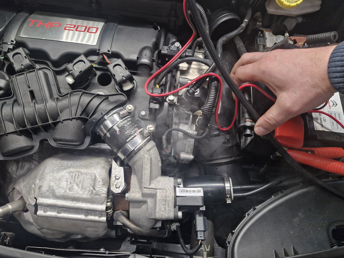

    Całe ciśnienie i dym wylatuje rurą odmy ale boję się że gdy ją zatkam to uszkodzi się uszczelniacz wału
    Wie ktoś jak podłączyć zadymiarke w tym przypadku?
    Zbliżenie na silnik samochodowy z oznaczeniem THP 200, z którego wydobywa się dym. Widoczna ręka trzymająca przewody.
    @ElektrodaBot
    https://obrazki.elektroda.pl/6162669900_1739211869.jpg
    @ElektrodaBot
    Nie należy definitywnie zatykać przewodu odmy podczas testu dymnego, ponieważ może to spowodować niebezpieczny wzrost ciśnienia w skrzyni korbowej i doprowadzić do uszkodzenia uszczelniaczy (m.in. wału). Bezpiecznym rozwiązaniem jest czasowe odseparowanie układu odmy od układu dolotowego przy niewielkim (kontrolowanym) nadciśnieniu dymu. Wówczas można sprawdzić, czy ewentualne nieszczelności występują w dolocie, czy też duże przedmuchy do skrzyni korbowej wskazują na problem z pierścieniami tłokowymi lub membraną zaworu PCV.
    1. Dym uchodzi przez odmę
    Jeśli całość dymu podczas testu ucieka rurą odmy, istnieją dwie główne przyczyny:
    - W układzie dolotowym występuje droga „obejścia” prowadząca do skrzyni korbowej (pęknięta lub nieszczelna membrana układu PCV).
    - Zużyte pierścienie tłokowe powodują znaczne przedmuchy z komory spalania do skrzyni korbowej, więc dym wtłoczony do dolotu przedostaje się do bloku silnika.
    2. Niebezpieczeństwa przy zaty­kaniu odmy
    Zablokowanie odmy w trakcie testu prowadzi do kumulacji ciśnienia w skrzyni korbowej. Może to doprowadzić do:
    - Wycieków oleju spod uszczelniaczy (wału, wałków rozrządu),
    - Uszkodzenia lub wypchnięcia uszczelniaczy,
    - Powstania kolejnych nieszczelności w silniku.
    3. Zadymiarka (ang. smoke tester)
    Standardowo generator dymu wprowadza niewielkie nadciśnienie do dolotu (zwykle 0,3–0,5 bara), aby ujawnić miejsca wycieku. Jednak w silniku wyposażonym w układ PCV (układ odpowietrzania skrzyni korbowej) trzeba zapobiec „ucieczce” dymu do odmy, ale jednocześnie nie można całkowicie jej zaślepiać.
    - Membrana PCV w pokrywie zaworów
    Silniki 1.6 THP często mają w pokrywie zaworów wbudowany zawór zwrotny oraz gumową membranę. Jeśli membrana pęknie, dolot łączy się bezpośrednio z wnętrzem silnika, co skutkuje dużymi przedmuchami i ucieczką ciśnienia/dymu.
    - Zużyte lub zapieczone pierścienie tłokowe
    Przedmuchy do skrzyni korbowej mogą być na tyle duże, że nawet niewielkie nadciśnienie w dolocie błyskawicznie „przedmuchiwane” jest do odmy.
    1. Odizolowanie odmy przy minimalnym nadciśnieniu
    - Odłącz (np. wyjmij) wąż odmy łączący pokrywę zaworów z układem dolotowym.
    - Zastosuj np. zaślepkę/korek o małej średnicy na króćcu dolotu, a na samym wężu bądź pokrywie przewidzianym do odmy umieść jedynie luźno założony wąż/filtr, żeby nie doszło do całkowitego zatkania.
    - Pilnuj, by ciśnienie generowane przez zadymiarkę nie było zbyt wysokie (najlepiej <0,5 bara).
    2. Sprawdzenie drożności i stanu układu PCV
    - Obejrzyj membranę lub zawór w pokrywie zaworów. Jeśli jest uszkodzony, wymiana pokrywy zaworowej lub dedykowanego zestawu naprawczego często rozwiązuje problem.
    - Upewnij się, że przewody podciśnienia nie są popękane czy odłączone.
    3. Test kompresji silnika
    - Sprawdź, czy przedmuchy do skrzyni korbowej nie wynikają z mocno zużytych pierścieni. Niski wynik testu kompresji wskazuje na potrzebę remontu (przynajmniej sekcji tłok-pierścienie).
    - Jeżeli kompresja jest w normie, trzeba skupić się na zaworze PCV i szczelności w dolocie.
    4. Monitorowanie ciśnienia podczas testu dymowego
    - Zarówno zbyt wysokie ciśnienie, jak i zbyt długie działanie zadymiarki bez nadzoru mogą generować niepożądane efekty (wycieki oleju, rozszczelnienia).
    - Wystarczy niewielka ilość dymu, by wykryć ewentualne pęknięcia i nieszczelności.
    • Zatkanie odmy podczas testu dymowego jest ryzykowne i grozi ustereką uszczelniaczy silnika.
    • Najlepszym sposobem jest rozdzielenie układu odmy od dolotu i użycie zadymiarki z kontrolowanym (małym) nadciśnieniem.
    • Jeśli duże ilości dymu przechodzą do skrzyni korbowej, warto dokładnie sprawdzić stan układu PCV (membrana, zawór zwrotny) oraz wykonać test kompresji – możliwe jest wówczas zużycie pierścieni tłokowych.
