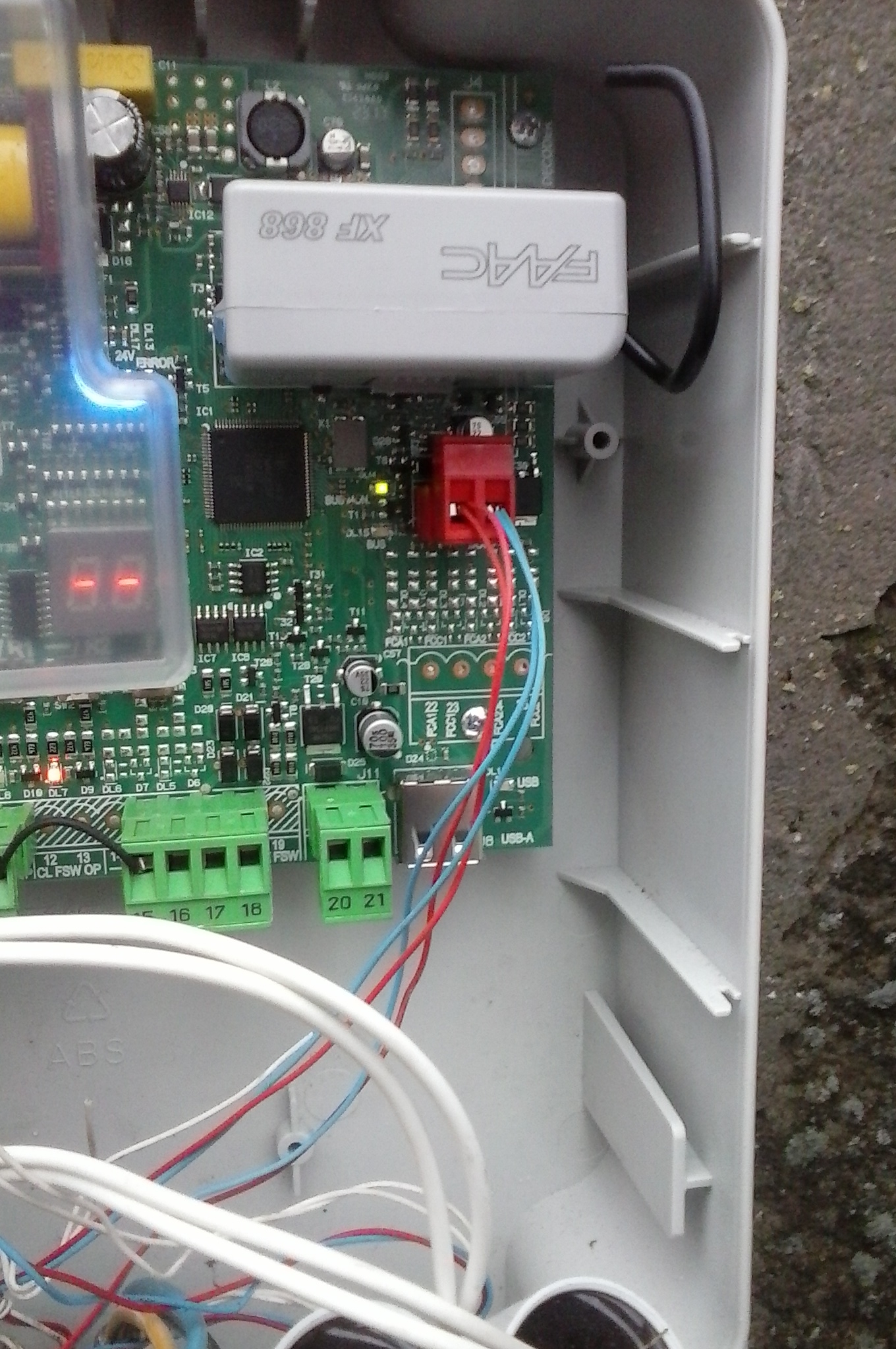

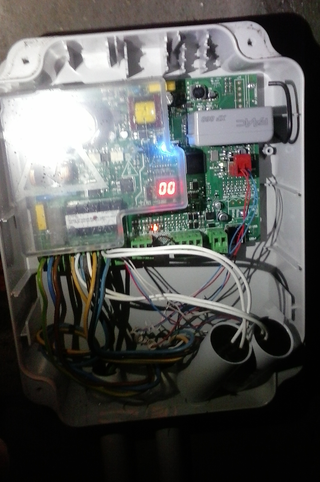

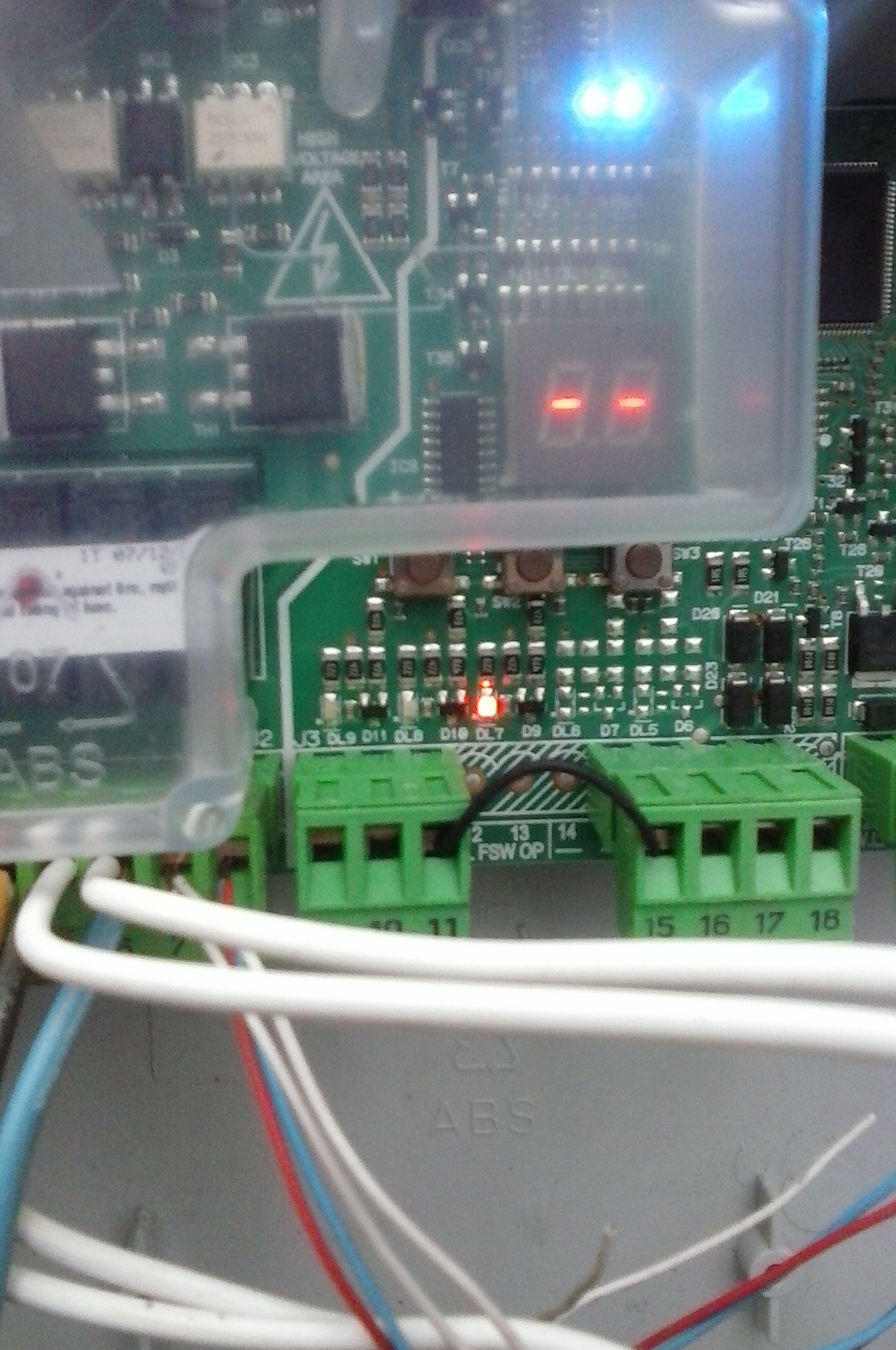

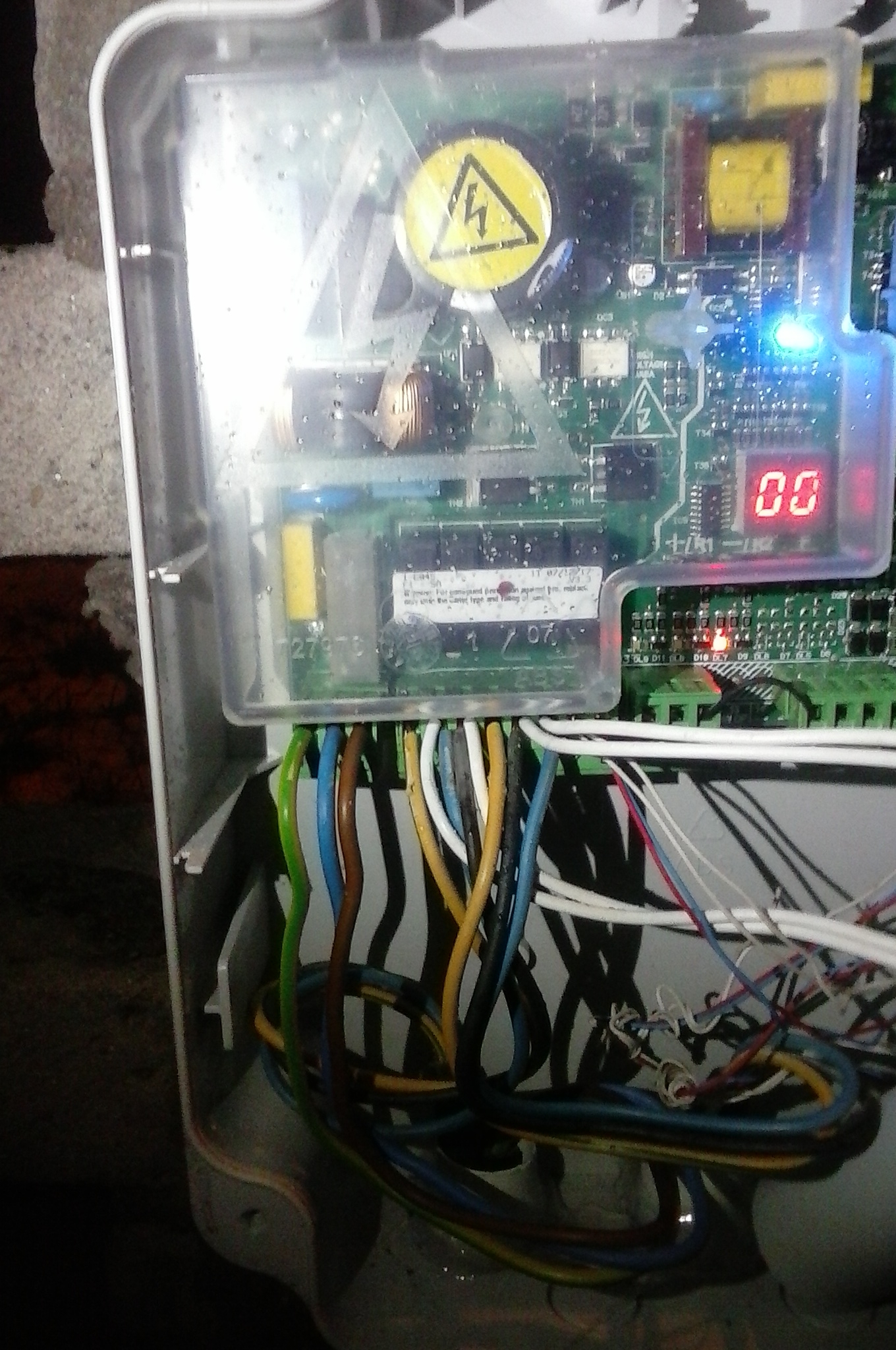

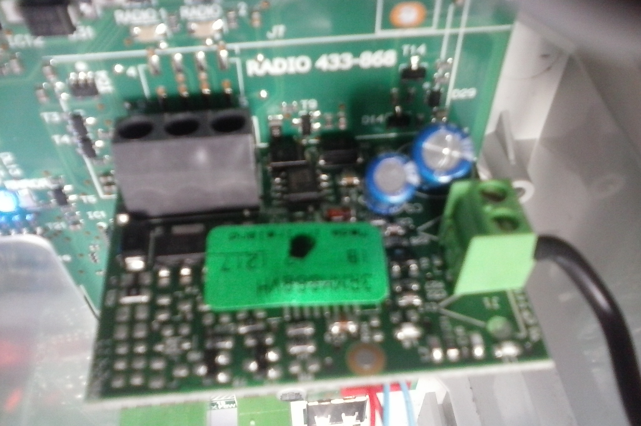

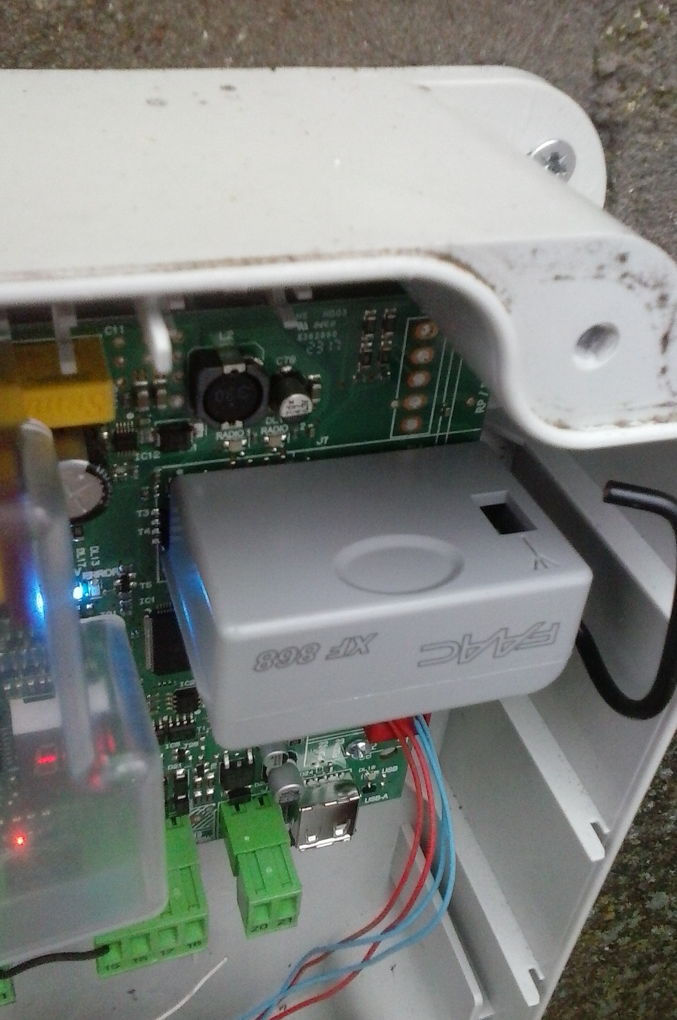

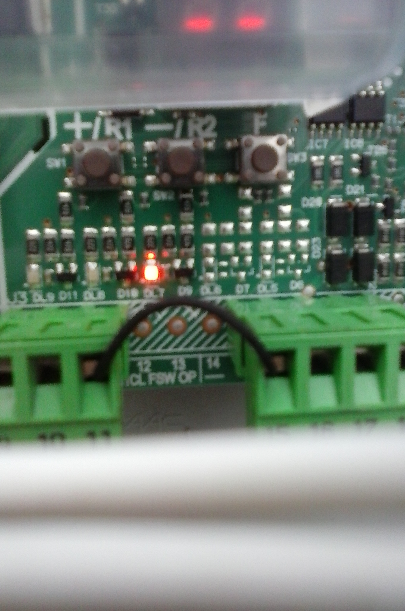

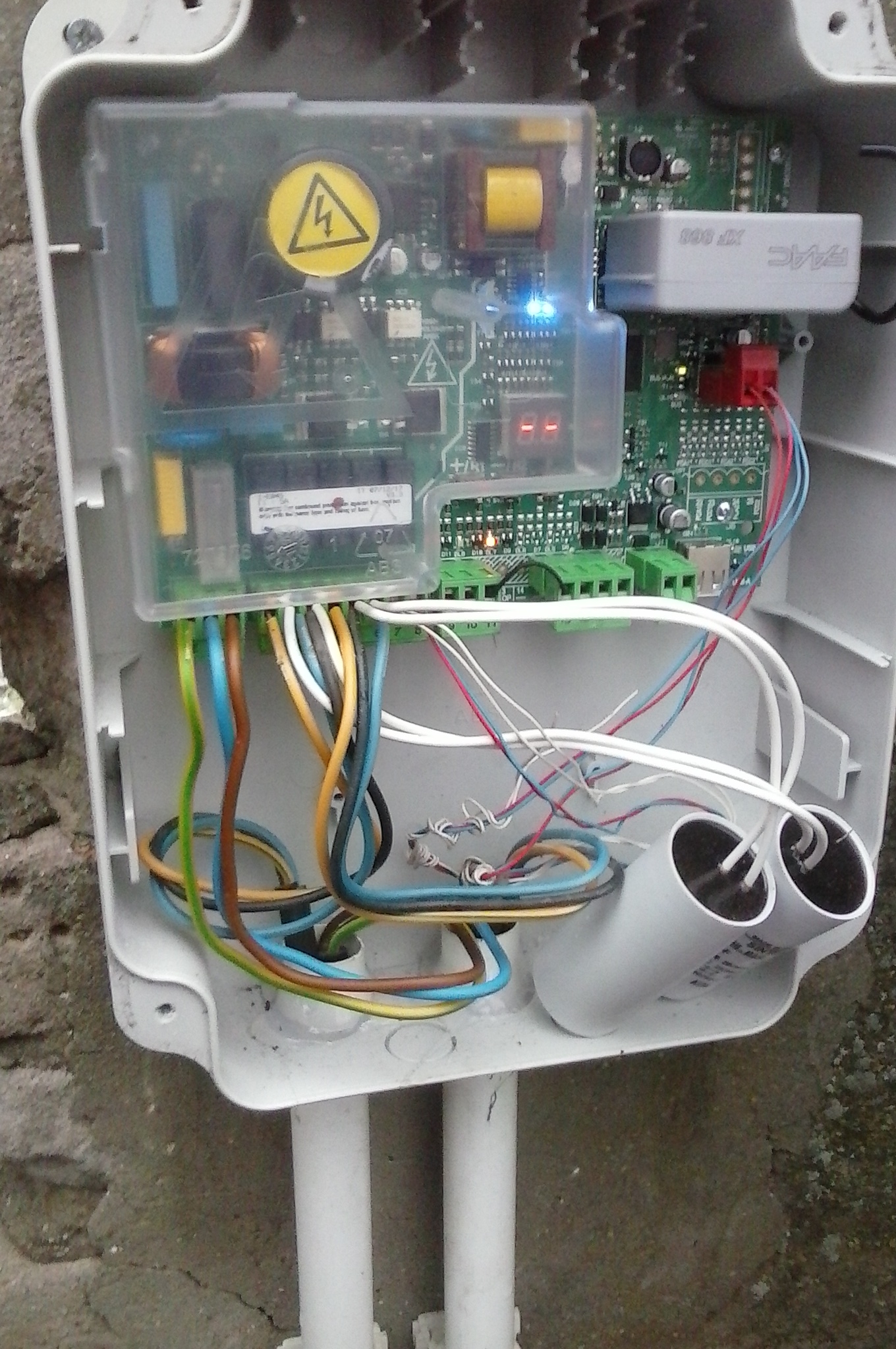

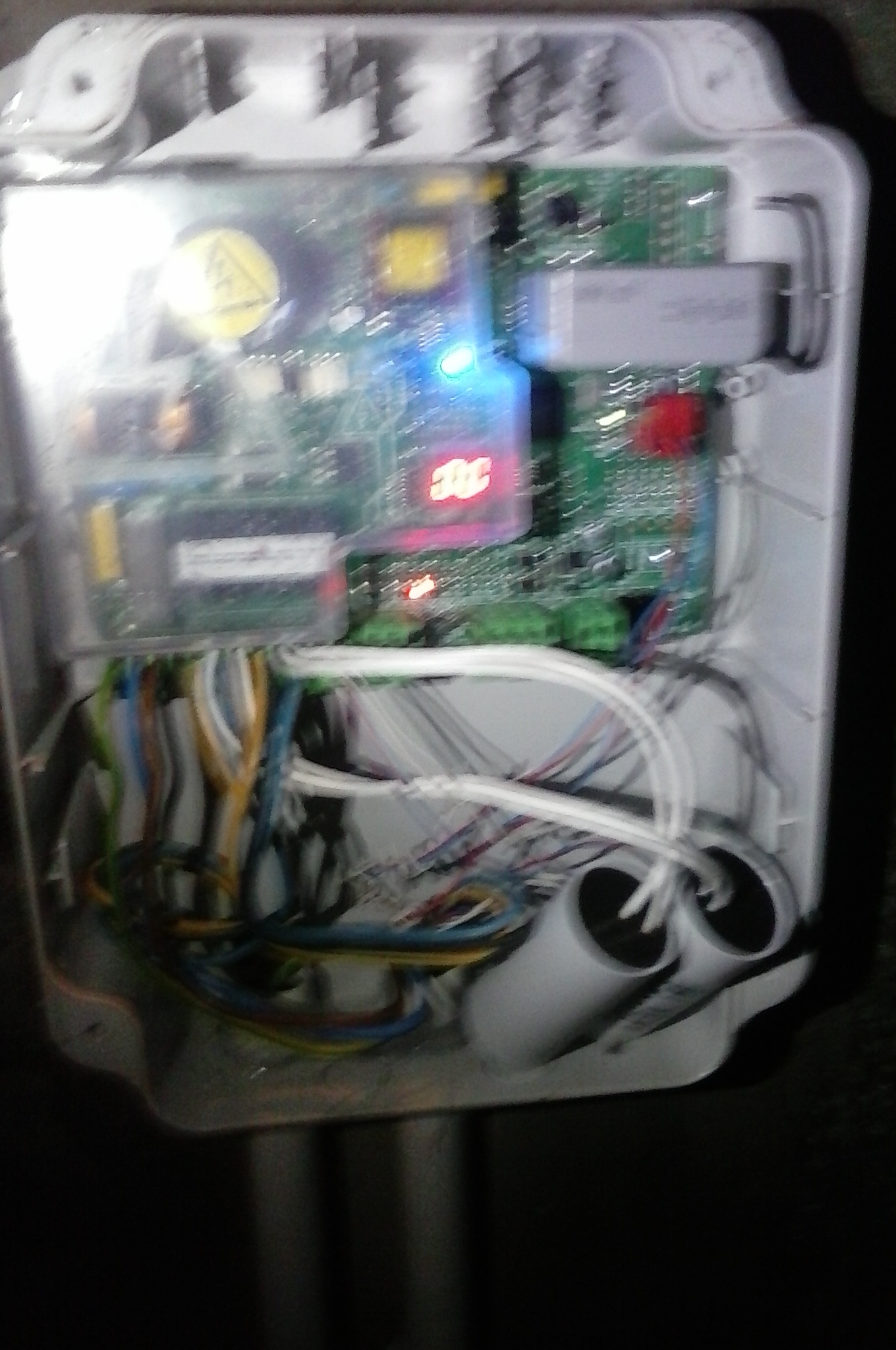

    Witam. Posiadam taką centralę i radio do bramy dwuskrzydłowej. Niestety wyprałem pilot master więc nie mogę skopiować nowego pilota i muszę go wgrać. Proszę o pomoc gdyż nie wiem jak to zrobić. Pilot FAAC XT2 SLH 868MHz.

    Kilkanaście tematów niżej masz link do instrukcji i wymieniony rozdział (rozdział 6.1. - nic dodać nic ująć). Jak już trzeba - bezpośredni link do instrukcji : https://www.securityoffice.pl/static/img/k172/E045.pdf
    Jeśli pozostałe piloty są SLAVE - to nieodwracalnie (nie da się z nich zrobić masterów ani wgrać do centralki), musisz nabyć nowego pilota SLH, dopisać go jako MASTER i ponownie skopiować go na posiadane SLAVEy. Dalej w instrukcji opisane jak to zrobić.
    Co do dogrania Slave do napędu - fakt - nigdy nie musiałem tego robić (a gość z Faac telefonicznie twierdził że się nie da), nie było potrzeby (mając mastera wystarczy operować pilotami bez dłubania w centrali), faktem jest natomiast że od pilota slave nie skopiujesz kolejnego pilota i jeśli twoje są slave, każdego nowego pilota trzeba dopisać manewrując bezpośrednio przy centrali .

    Użyłem podesłanej instrukcji. Kotbury się myli. Po wykasowaniu pilotów z pamięci centrali można starego slave''a wgrać na nowo jako master.
