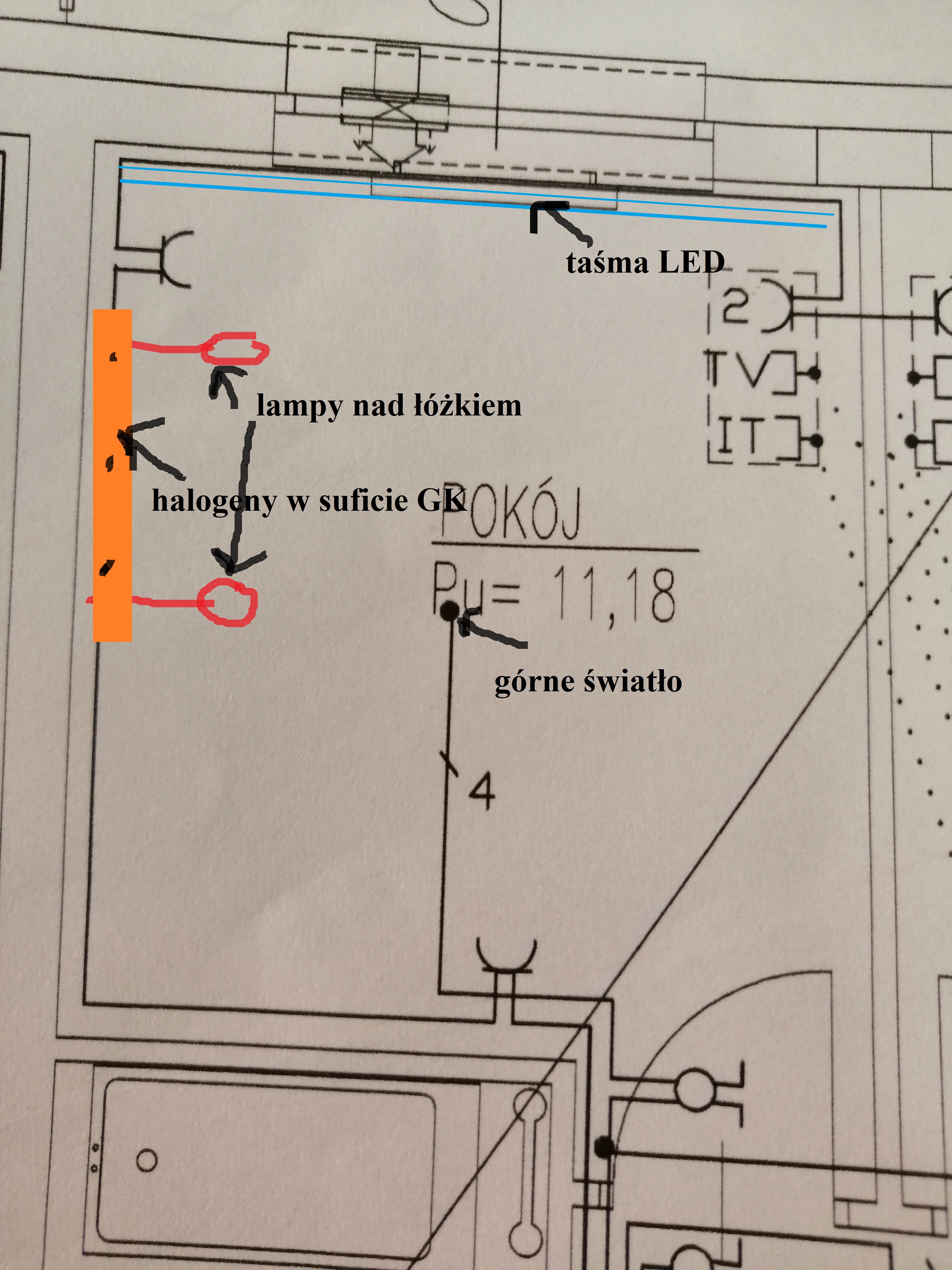

    Być może trochę szeroko opiszę ten wątek ale liczę na pomoc osób doświadczonych w takich projektach - chodzi mi o sprawne połączenia, bez zbędnej plątaniny kabli.
    W mieszkaniu które jest wykańczane potrzebuję dołożyć nowe obwody świetlne - w sypialni i salonie.
    Najpierw biore na warsztat sypialnie.
    Jak dodać obwody świetlne w sypialni z osobnym sterowaniem lamp?
    Założenia są takie:
    - lampy nad lozkiem wlaczane przy wejsciu, wylaczane przy lozku, najlepiej zeby z lewej i prawej strony lozka moc wylaczyc kazda osobno, (wlaczane przy wejsciu zapewne kazda oddzielnie bo chyba nie zrobie tak zeby wlaczac lacznikiem przy wejsciu obydwie a gasic pojedynczo przy lozku), ->tutaj myslalem o zastosowaniu przekaznikow bistabilnych i wlacznikow dzwonkowych
    -swiatlo gorne tak jak jest czyli tylko wlacznikiem przy drzwiach
    -belka z halogenami pod sufitem nad lozkiem - wlaczana przelacznikami przy lozku, ale dobrze by bylo rowniez na zasadzie schodowego czyli zeby przy drzwiach tez bylo sterowanie
    -tasma led schowana we wnece na karnisz - tutaj mysle nad podlaczeniem zasilacza na stale do pradu i wlaczanie wylaczanie pilotem, ale nie wiem jak to sie ma do zywotnosci zasilacza wiec ewentualnie przelacznik przy drzwiach,
    Jak byście pociągnęli instalacje?
    Wstępnie planuje ciągnąć każdy obwód z miejsca gdzie prad przychodzi do przelacznika przy drzwiach. Co myślicie o bistabilnych zeby zmniejszyć ilość kabli?
    Będę wdzieczny za propozycje.

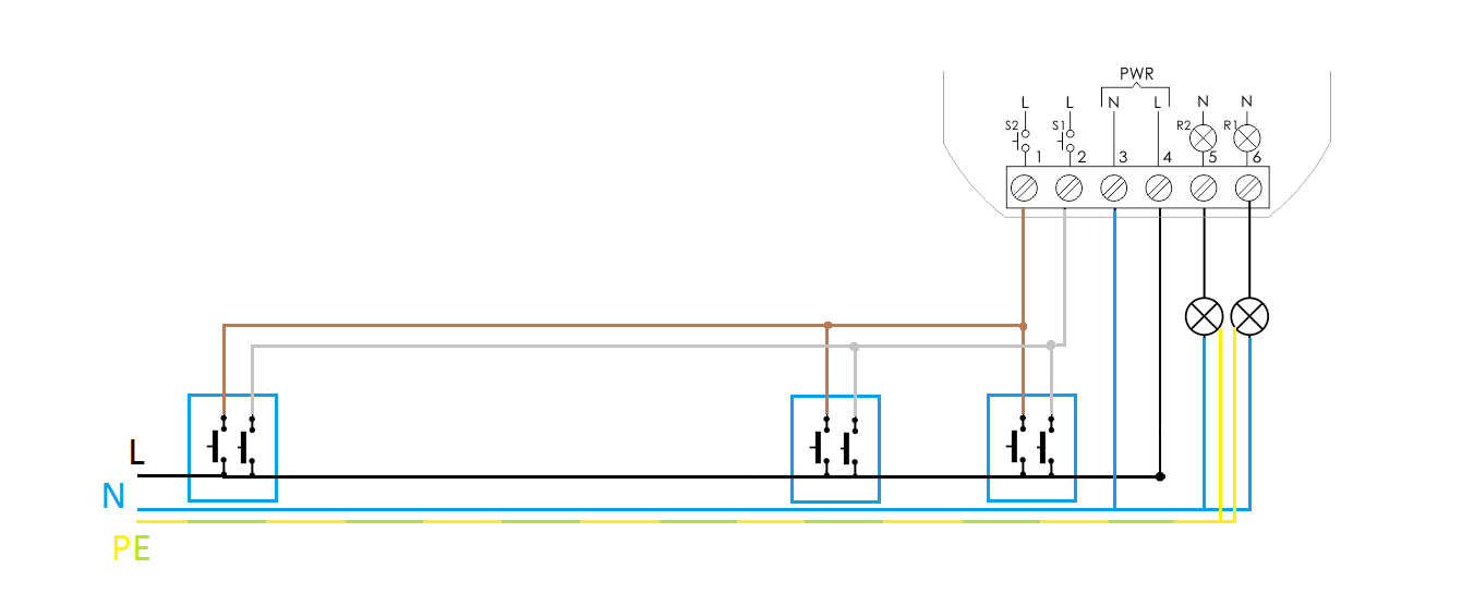

    a moglbys jakis prosty schemat takiego ukladu dla lamp nad lozkiem narysowac? dla takiej sytuacji jak wspomnialem wyzej: przy drzwiach podwojny dzwonkowy, przy kazdej stronie lozka rowniez przelacznik podwojny dzwonkowy z mozliwoscia niezaleznego wlaczania/wylaczania kazdej lampy (tutaj sytuacja z bistabilnym) ewentualnie wersje bez bistabilnego - wychodzi na to ze to beda po prostu 2 niezalezne uklady schodowe-krzyzowe dla kazdej lampy

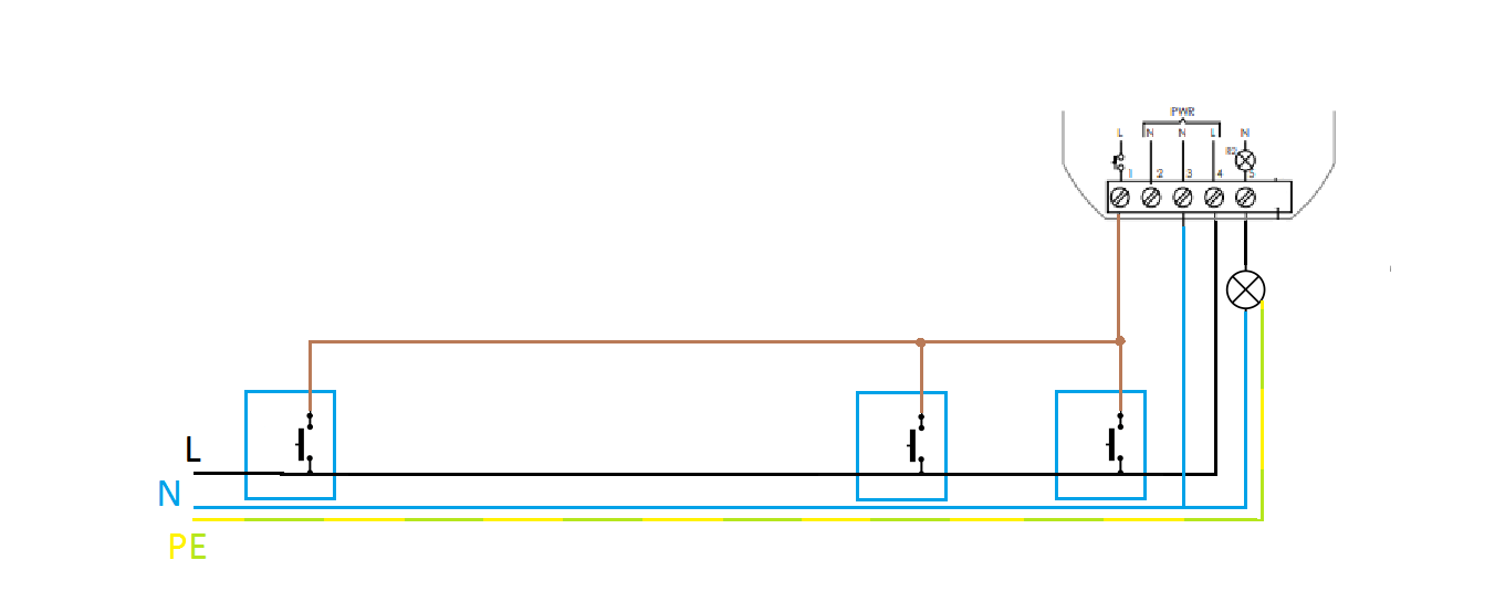

    chcialbym przekaznik w jednej z puszek wrzucic i chyba najwygodniej bedzie w puszce z wlacznikiem przy drzwiach prawda? tutaj mam 3 zyly dociagniete
    jeszcze jedno: symbol N razem z R1/R2 na przekazniku to wyjscie zasilania na lampy? dlaczego jest oznaczone N?
    Nie, bo dochodzi kolejny przewód od bistabilnego do lampy, przekaźnik do puszki ostatniego przycisku tam gdzie będzie wyprowadzony przewód na lampę.
    N w tym wypadku jak i w każdym innym oznacza przewód Neutralny na schemacie bistabilnego pokazuje że żeby lampa zaświecił trzeba L z wyjścia R1 lub R2 i przewód N oznaczony zresztą na schemacie kolorem niebieskim.
    Dzięki bardzo, czyli z 5 i 6 zacisku po prostu ciągnie przewód zasilający do każdej z lamp
    Rozumiem że na schemacie to przekaźnik obsługujący 2 obwody niezależne od siebie,
    Z tym ostatnim przyciskiem to też trudno stwierdzić który to będzie bo każdy będzie pod swoją lampa i dodatkowo będzie sterować druga
    Tak to przekaźnik BIS-416
    Przekaźnik może być w którejkolwiek puszcze przy łóżku ale przewody do lamp trzeba wyprowadzić z puszki gdzie jest wsadzony przekaźnik w przeciwnym razie między puszkami przy łóżku potrzebne będą dodatkowe przewody.
    Proponowałem w ostatniej puszcze bo tam jest najmniej przewodów a przekaźnik też zajmuje trochę miejsca.
