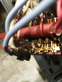

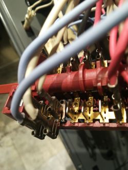

    Witam, prześledziłem forum, ale dla mojego modelu Amiki nie znalazłem rozwiązania.
    Zegar Ustawiony! Termostat pstryka, po przekręceniu gałki funkcyjnej zapalają się diody, ale nie załącza się wentylator, grzałki ani światełko. Proszę o podpowiedź co to może być?
    Pozdrawiam i dziękuję

    Zwykle w piekarnikach Amiki wypalają się styki przełącznika funkcji. Można to stwierdzić po zdjęciu osłony. Przełącznik jest budowy otwartej. Widać styki.
    Jeżeli to on to koszt rzędu parudziesięciu złotych.

    Masz rację upalilo stycznik

    Kupiłem ten przełacznik przez internet, tylko trzeba starannie dobrać bo jest szereg wersji.

    Pierwszy nie jest do tego piekarnika. Drugi - tak. Mają być oznaczenia: 800810 lub 11HE-242.
