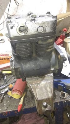

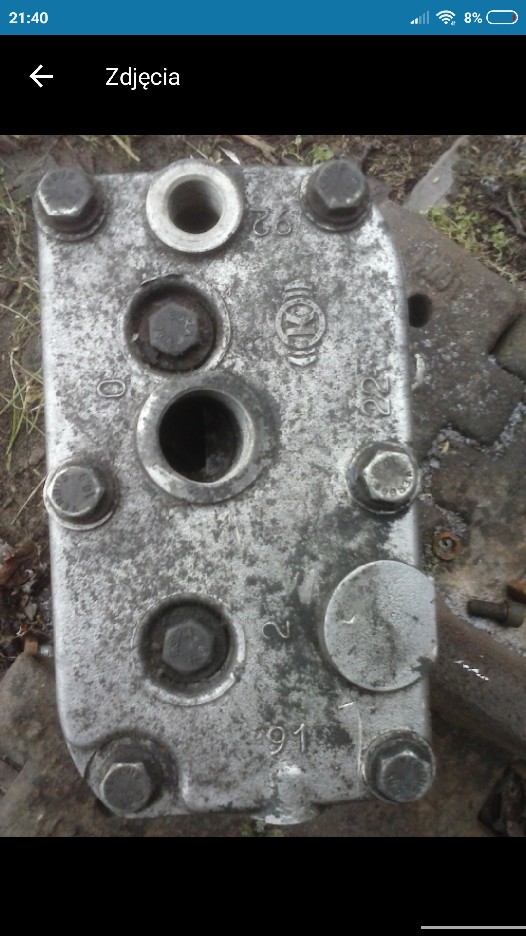

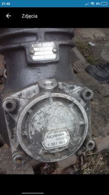

    Witam, kupiłem za grosze sprawną sprężarkę od Scani knorr, sprężarka o numerach LP4844.
    Teraz mam kilka pytań może ktoś mi doradzi:
    -Jak rozwiązać smarowanie, czy pompa oleju od 1.9 TDI (np. golf 4) i zbiorniczek poniżej kompresora wystarczy (spływ)?
    -czy chłodzenie głowicy mogę zrobić grawitacyjnie? zbiorniczek nad głowicą i obieg grawitacyjny
    -jakie przełożenia mogę zrobić na tej sprężarce przy silniku 3,5KW 1400 obrotów. Wiem, że producent podaje wydajność tego kompresora 440l/min do 12,5 bara, ale nie wiem przy jakich obrotach.
    Osobiście mam plan kupić zbiornik z osprzętem od ASPY 3JW60 i tam założyć tą sprężarkę.
