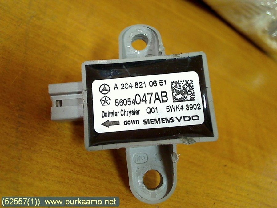

    Mam jeszcze jeden problem. Świeci się na zegarach airbag i po podłączeniu kompa jest błąd U0172 gdzie ten czujnik może się znajdować?

  • #9 17790819
    krzysziek4286
    Posty: 177
    Ocena: 18
    Niestety ale tam jest tylko napinacz i czujnik zapięcia pasów. W drzwiach kierowcy jest taki czujnik jak na zdjechach ale czy to jest to? Dodge Journey - Schemat instalacji brak zasilania na drzwi kierowcy

  • #12 17793321
    krzysziek4286
    Posty: 177
    Ocena: 18
    znalazłem jeszcze czujnik o nr 04896011AB był na słupku C czy to moze byc to?

  • #15 17854606
    krzysziek4286
    Posty: 177
    Ocena: 18
    U0172 to błąd od czujnika który znajduje się w drzwiach kierowcy. A problemem okazał się przerwany kabel w przelotce pomiędzy drzwiami a nadwoziem. Pozdrawiam
