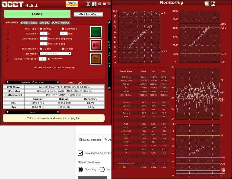

    Witam posiadam wyżej wymieniony procesor i w końcu po 2 latach zebrałem się na OC i teraz mam pytanie czy wszystko mam ustawione okej czy coś mogę zmienić by poprawić wydajność ? Załączam ss z OCCT OC i5 4690k - czy ustawienia są optymalne? Max temp. 83°C w Prime95
    Wcześniej jeszcze robiłem około 2h test prime95 i nic się z komputerem nie działo max temperatura była 83 stopnie na Real Temp .

    Jest w porządku, 1.31-32 to taki standardowy wynik dla tych procesorów na 4500MHz, spróbuj jeszcze niżej zbić napięcie.

    Zależy od sztuki, mój leciał na 4.5 Ghz przy 1.25
