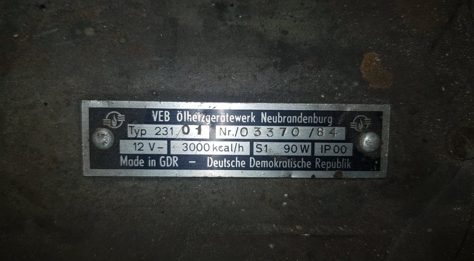

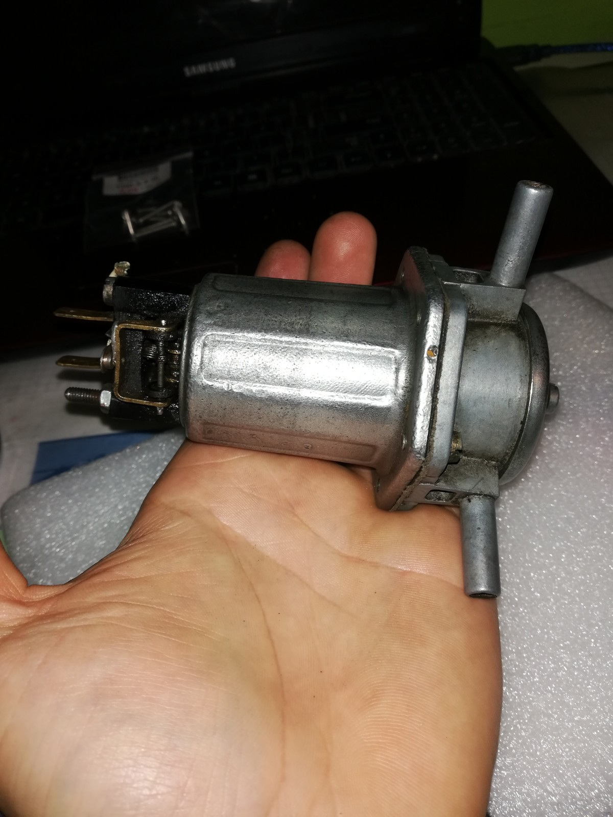

    Witam, mam problem z nagrzewnicą. Nagrzewnica chodziła bardzo dobrze, niestety uległa uszkodzeniu pompka. Została wymieniona na typ HEP-02A. Ładnie pompuje, ale problem polega na tym, że strasznie dymi oraz leje się od spodu jak by za dużo dawało paliwa/ropy. Proszę mi powiedzieć gdzie jest problem, dlaczego tak dymi? Wcześniej była oryginalna pompka i nie było żadnego problemu, czy ktoś z was mi doradzi?
    Dymienie nagrzewnicy Sirokko 231 s1 po wymianie pompki na HEP-02A
  • #2 17782592
    Interval
    Poziom 32  
    Posty: 1729
    Pomógł: 186
    Ocena: 436
    Chyba rzeczywiście podaje za dużo paliwa, może trochę ją stłumić. Zastosować cieńszy wężyk.

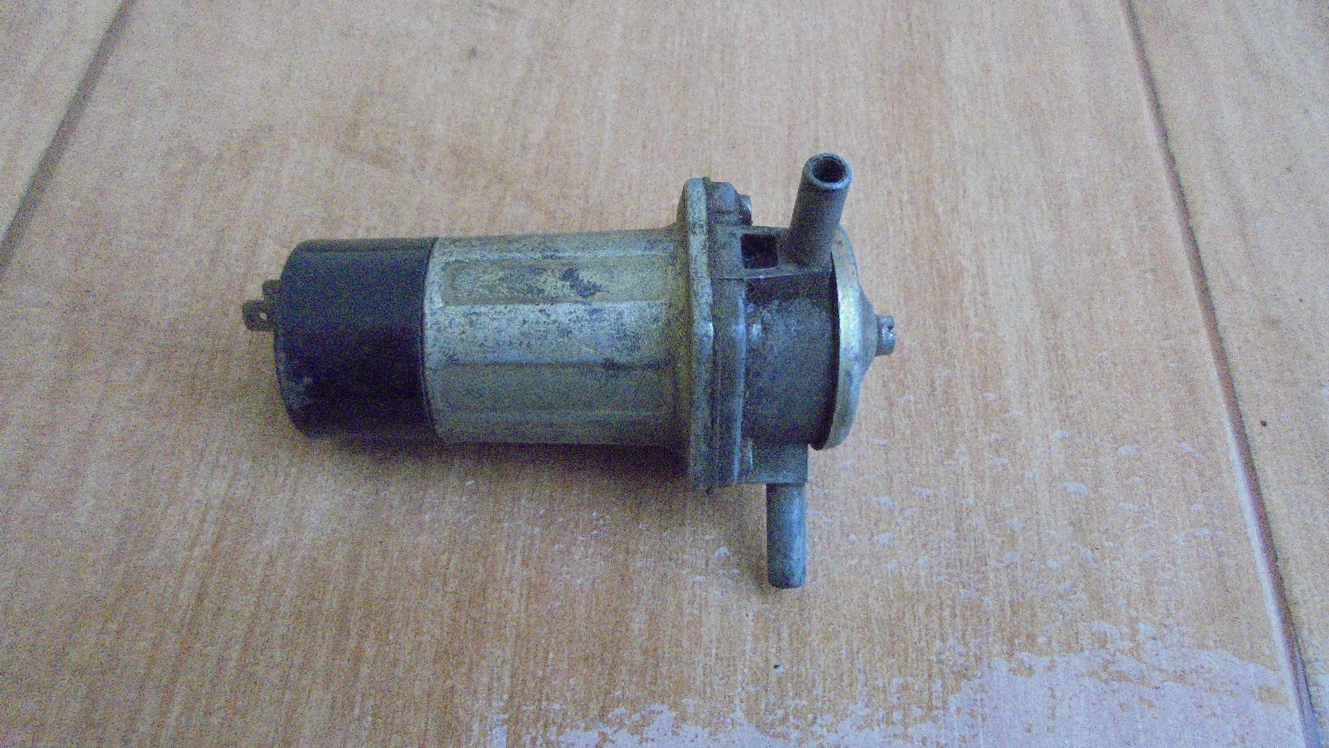

    Tak na szybko znaleziona pompa paliwa od ogrzewania zaporożec, ale do sirokko była niemal identyczna
  • #7 18284052
    krzys-92
    Posty: 111
    Ocena: 18
    witaj własnie taka mam identyczną niestety nie wiem pod jaka nazwą szukać google za wiele nie mowi
  • #8 18284252
    web69
    Poziom 33  
    Posty: 2144
    Pomógł: 188
    Ocena: 623
    Mam taką pompę, ale w Polsce będę dopiero za miesiąc... szukaj pompy paliwa do gaźnikowego suzuki samuraj, jest niemal identyczna i dostępna
  • #9 18292509
    ZKepowicz
    Poziom 19  
    Posty: 316
    Pomógł: 5
    Ocena: 147
    W Polsce w sklepie nie kupisz .. Sporo jest dostępnych na eBay DE . Używki odradzam 95 % to rozregulowany złom ze sparciałą membraną . Niestety nieprawdziwa jest info, że głowiczka od malucha jest taka sama ( na zdjęciu owszem tak , ale nie w realu- wielkość). Od zaporożca nada się po przeregulowaniu dawkowania . Zaporożec na nagrzewnicy ma gaznik z powrotnym wyjsciem do przelewu paliwa ( jak w samochodzie ), więc dawka jest sporo większa
