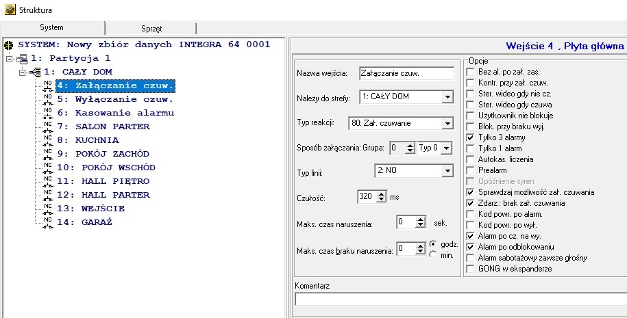

  • #14 17862619
    bpawel
    Posty: 149
    Ocena: 5
    Centralka skonfigurowana, po drodze brak możliwości połączenia z kompem, brak możliwości wejścia do manipulatora za pomocą ustawionego kodu i inne szopki, reset CMOS, wejście do ts z kołków, przywracanie ustawień fabrycznych i zapis do flash i od tego momentu żadnych problemów z poustawianiem wszystkiego, łącznością, migającymi kontrolkami awarii etc., więc po zmianie kostki z softem na to wychodzi, że powinno się rozpoczynać robotę od czyszczenia pamięci.
    Proszę jeszcze o sprawdzenie ustawień centrali i gprs t4.
    Wyjścia integry out 5, 6 i 7 połączone z wejściami w gprs - z1, z2, z3.
    Wyjścia z gprs nr 01, 02, 03 i com połączone z z4, z5 i z6 oraz com integry.
    Out 4 integry połączone do +12 i com gprs.
    AC integry połączone z AC gprs.

  • #16 17863335
    bpawel
    Posty: 149
    Ocena: 5
    Ok, transmisje testowe do ustawienia. A reszta jak powinna wyglądać ? Instalacja w domu jednorodzinnym więc sabotaż czujek sobie podarowałem, syrena w miejscu niedostępnym bez solidnej drabiny więc też nieustawiony. Dlaczego NC dla czujek jest złe ?
    A jak z GPRS - będzie z takimi ustawieniami działało uzbrajanie, rozbrajanie i kasowanie alarmu oraz powiadamianie o wejściu/wyjściu (rozbrojeniu i zazbrojeniu alarmu) oraz włamaniu ?
    Czy trzeba łączyć wyjścia integry z wejściami GPRS COM-em czy wystarcza podłączenie COM zasilania 12V (gdzieś czytałem, że właśnie tak powinno być - tylko COM zasilania)?
    Czyli to druciarstwo, a nie porządny system.
    Nie robi się sterowania czuwaniem systemu za pomocą sms-ów. Pisano o tym wielokrotnie.
    Jeszcze jedno do całokształtu... W systemie są same czujki PIR, kontaktronów brak?
