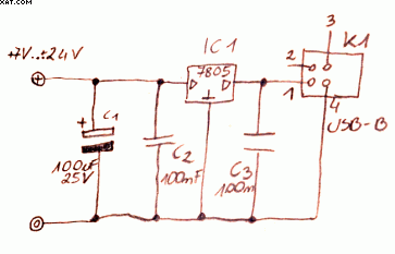

  • Dążąc do minimalizacji niektóre urządzenia (jak np. kieszonkowe odtwarzacze mp3) zaopatrzone są tylko w złącze USB umożliwiające załadowanie danych oraz ładowanie akumulatorków urządzenia. Będąc poza domem, jeżeli akumulatorek zostanie rozładowany nie będziemy posiadali możliwości ich naładowania bez komputera z portem USB. Proste rozwiązanie pozwoli na podładowanie akumulatorków urządzenia bez użycia komputera. Stałe napięcie wejściowe może być z zakresu od 7V do nawet 24V. Napięciem wejściowym może być też napięcie pochodzące z akumulatora samochodowego (złącze zapalniczki).

    Każde urządzenie zasilane w tym wypadku 5V, jeśli kamerka jest na inne napięcie powiedzmy, że 9V no to zamiast stabilizatora na 5V wstawiamy na 9V. Jakie napięcie potrzebujemy takie wstawiamy. Pamiętając o tym że napięcie wejściowe musi być przynajmniej o 3V wyższe od napięcia stabilizatora.

    >>>majster_14: Coś mi się wydaje że wszystkie urządzenia usb zasilane są napięciem 5V, bo standart USB określa takie właśnie napięcie w porcie ;) :!:

    No tak, wiem o tym że wszystko pod port USB jest zasilane 5V. Ale jeśli potrzebujemy naładować akumlatorek w kamerze cyfrowej czy jakiejś tam innej, czy posłuchać muzy z Disc-mana, dlatego podałem przykład z innym stabilizatorem, ogólnie tu chodzi głównie o USB ale może komuś się przydać.

    pirus555 Można tak zrobić ale musisz zrobić odpowiedni zasilacz bo większość MP3plajerów działą na paluszka czyli na 1,5V a stabilizatotek ten ma 5V.
