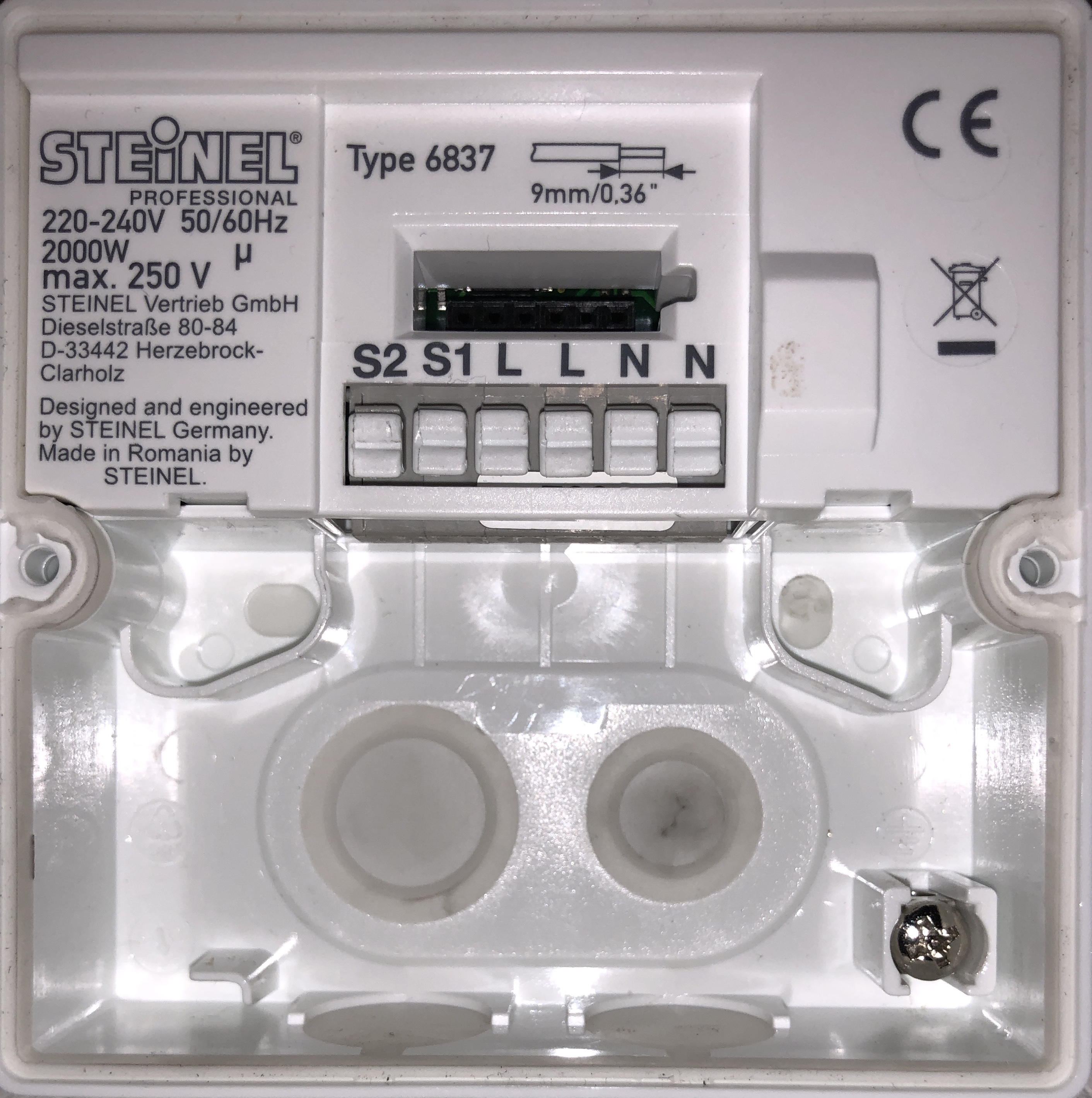

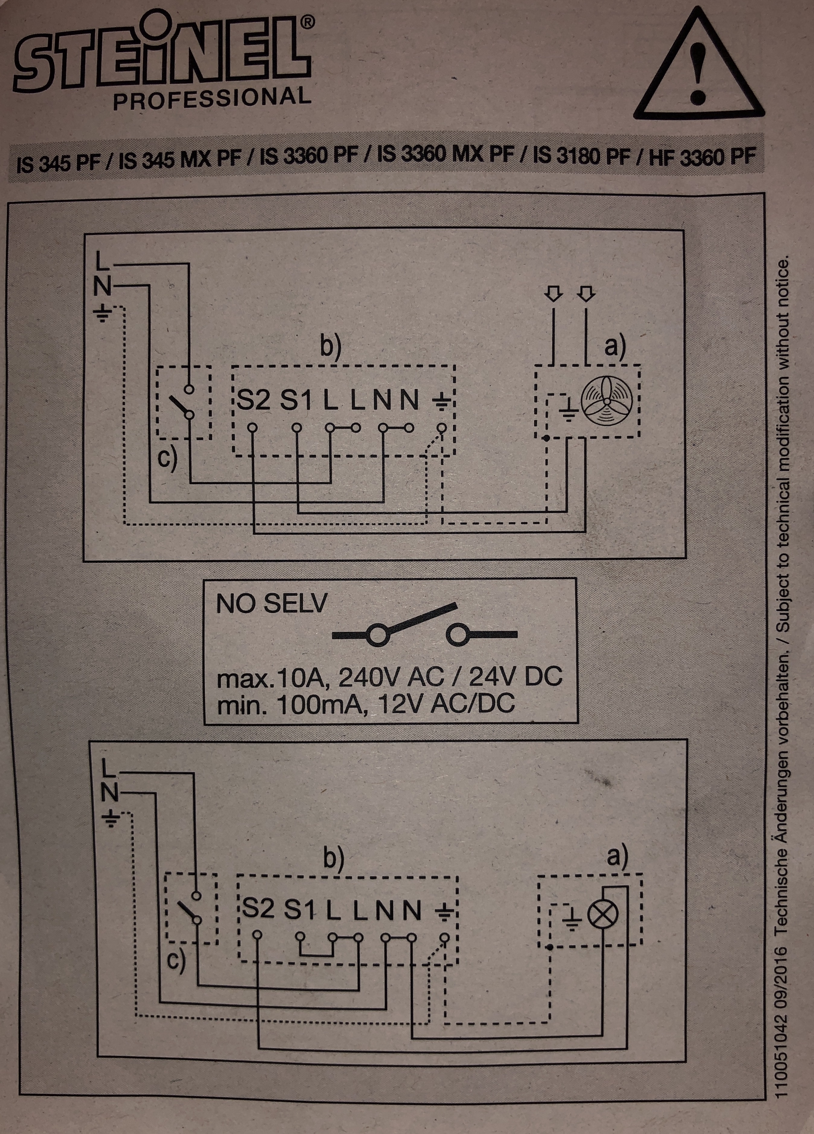

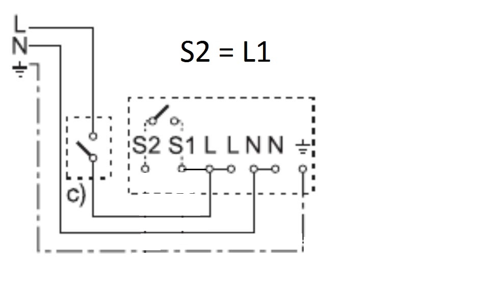

Cześć,
kupiłem czujnik ruchu marki Steinel HF 3360 COM1 PF AP - Kwadrat - ST010546 i mam problem. Zamiast banalnego sposobu podłączenia, który był w starym czujniku czyli [L] [N] [L'], wewnątrz nowego znalazłem 6 gniazd wejściowych na kable oznaczone jako [S1] [S2] [L] [L] [N] [N]. Proszę o podpowiedź jak i czy w ogóle można to podłączyć? Link do produktu
Korzystając z okazji. Przedmiotowy czujnik ruchu występuje w 4 wariantach oznaczonych jako COM1, PF, DALI i KNX. Co oznaczają te interfejsy?
Z góry dziękuję za pomoc.
Tomasz
