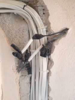

    Na koniec dodam, że przy remoncie nie wymieniono instalacji na nową. Tam gdzie można było założyć nową (płyty gipsowe na ścianach) to założono nowe, reszte połączono mniej więcej w taki sposób:
    zdjęcie po szpachlowaniu:
    Wyłącza eski co jakiś czas, ale działa, nie znana przyczyna
    zdjęcie przed szpachlowaniem, połączenie ze starą instalacją:
    Wyłącza eski co jakiś czas, ale działa, nie znana przyczyna Wyłącza eski co jakiś czas, ale działa, nie znana przyczyna Wyłącza eski co jakiś czas, ale działa, nie znana przyczyna
    Wygląda to jak wygląda, fuszerka jak nic. Podpowiedzcie mi proszę, co tu można sprawdzić? Wymienić tego esa parterowego "w ciemno" czy coś?

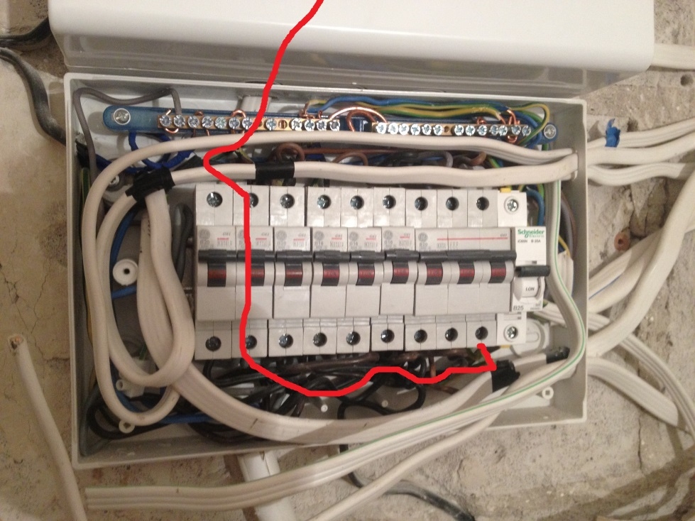

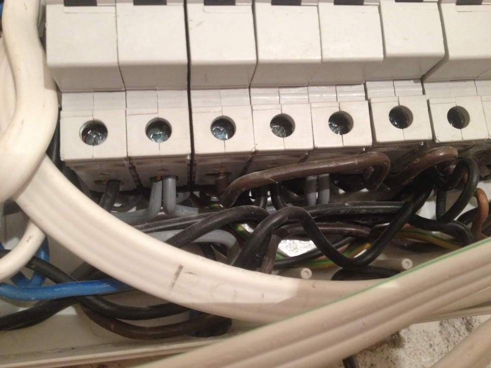

    Zdjęcia spod pokrywy poniżej. Zauważyłem że parterowy bezpiecznik jest pęknięty u góry (górny z lewej także), chyba przez zbytnie dokręcenie śruby, ale czy to może mieć znaczenie?

    Kolego, sorry, ale bardzo nieciekawie to wygląda.
    Począwszy od doboru zabezpieczeń (wartości) przez brak RCD a kończąc na wykonaniu.
    Tu naprawdę potrzeba jest wizja lokalna przeprowadzona przez kumatego elektryka, który doprowadzi do porządku to co przedstawiłeś na ostatnich fotkach a także zlokalizuje i usunie przyczynę wyzwalania zabezpieczenia.
    A do pomiaru rezystancji izolacji potrzebny jest induktor oraz wiedza jak to wykonać nie uszkadzając odbiorników oraz nie robiąc sobie krzywdy.
    Szkoda tylko, że gładzie zrobione a instalacja niefunkcjonalna.

    Mnie cały czas zastanawia ten kwiatek:
    Jeśli został zagipsowany to gratulacje. A kto wie, ile jeszcze podobnych jest w tej instalacji?

    kSmuk
    Posty: 401
    Pomógł: 27
    Ocena: 99
    Może się okazać, że po pomiarze Riso cała instalacja będzie do wymiany.
    Jednym słowem masakra.
    Zastanawia mnie też ten żółto-zielony przewód podłączony pod przedostatni wyłącznik nadmiarowo-prądowy.
    Ten żółto zielony idzie za bezpieczniki i chyba przewodem do górnej skrzynki:

    Już samo to że pod zaciskami aparatów jest po kilka przewodów kwalifikuje tą niby rozdzielnicę do gruntownej przeróbki. Elektryk na miejscu potrzebny tylko elektryk a nie murarz gipsiarz akrobata.
