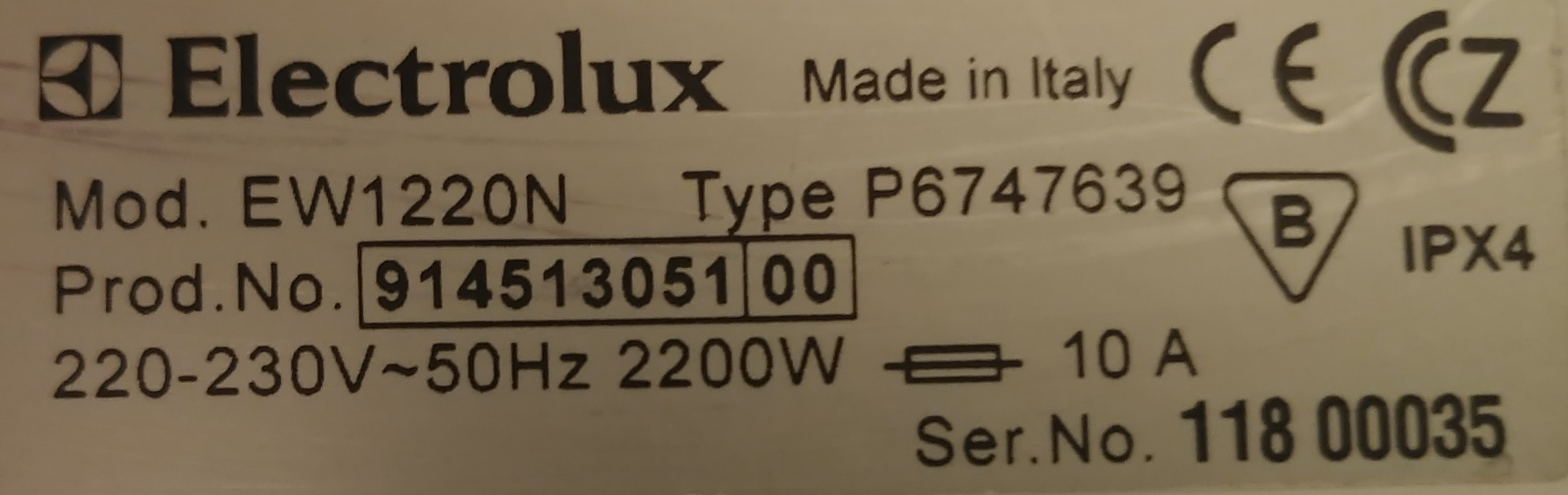

    Tabliczka znamionowa mojej pralki:
    Electrolux EW1220N - Pralka zawiesza wykonanie programu zaraz po starcie.

    Jeśli ktoś ma taką możliwość to proszę o podanie jakie łożyska i szczotki powinienem kupić do mojej pralki.
    Szczotki zwymiaruj, pod względem szer/wys, długośc szukaj 40mm. Łożyska o ile dobrze pamietam 6202, albo 6203, jednak do ściagnięcia i złożenia przydała by się prasa, jeśli nie masz dostępu jedź do punktu naprawiajacego silniki, do 100zł z łożyskami jest szansa się zmiescić.
