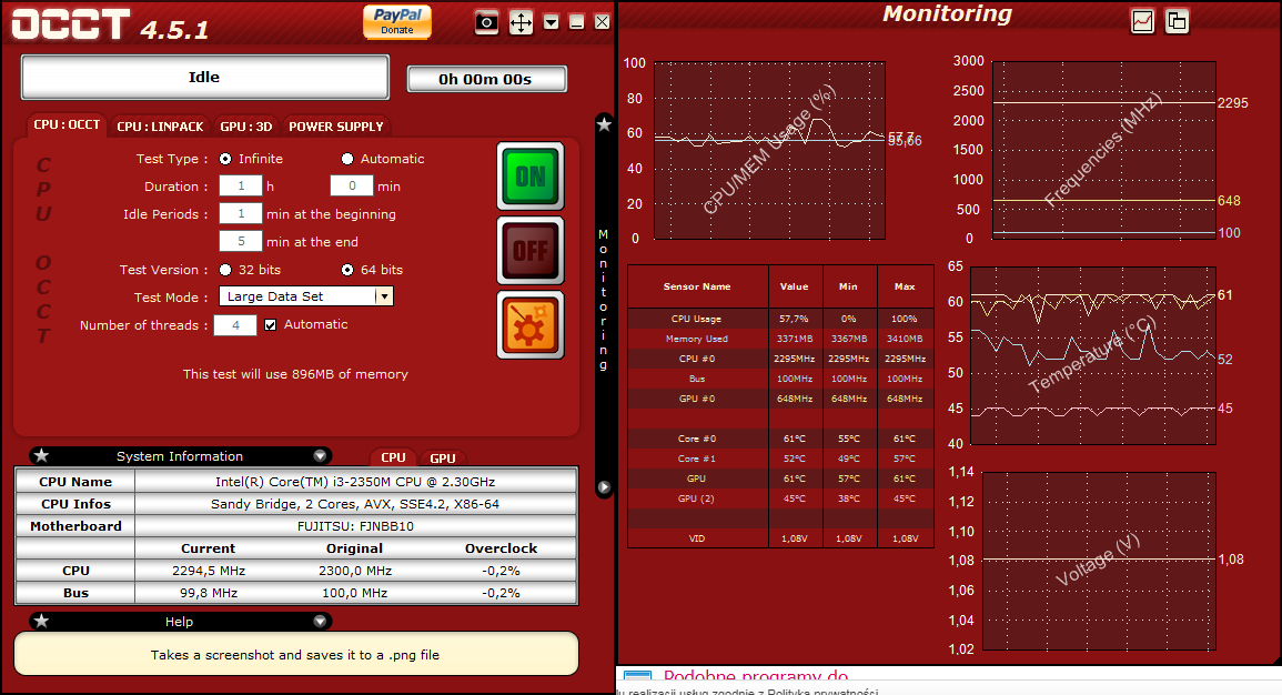

    Wydawało mi się, że wystarczy załączony opis w OCCT,
    laptop Fujitsu Lifebook A Series Model: AH531/GFO
    Było już wszystko idealnie przez 2 godziny i nawet zamieściłem opis jak udało się naprawić, ale niestety powrócił problem z regularnym buczeniem z głośników i w tym samym momecie lekko zaczął zwieszać się komp....

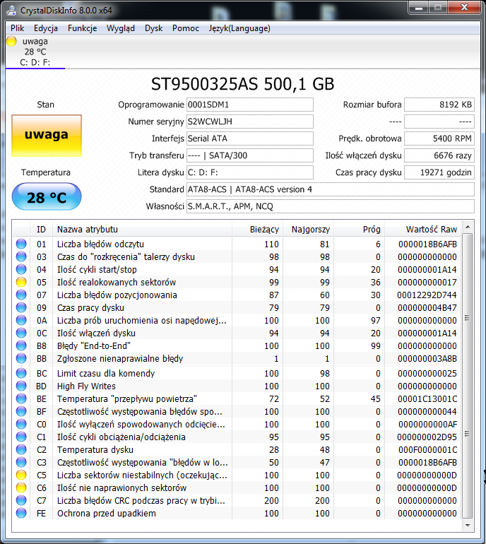

    Teraz komp nie włącza wiatraka i jest szybki, ale na YT jest brzęczy jednocześnie zatrzymując odtwarzanie....
    znów się całkowicie zawiesił..
    dodam SMART dysku jak rozgryzę jak i co się robi, wysyła.
    który program do SMART jest odpowiedni?
    Którykolwiek. Każdy wyświetli te same dane. Może być https://crystalmark.info/redirect.php?product=CrystalDiskInfo

    ok, a jaki kupić dysk do mojego laptopa i czy zamiana usunie wszystkie problemy ?
  • #8 17805871
    DriverMSG
    Posty: 44094
    Pomógł: 3984
    Ocena: 4877
    Dowolny SATA 2.5cala, ale najlepiej SSD.
    Wszystkie zapewne nie, ale usunie w/w problemy z systemem.

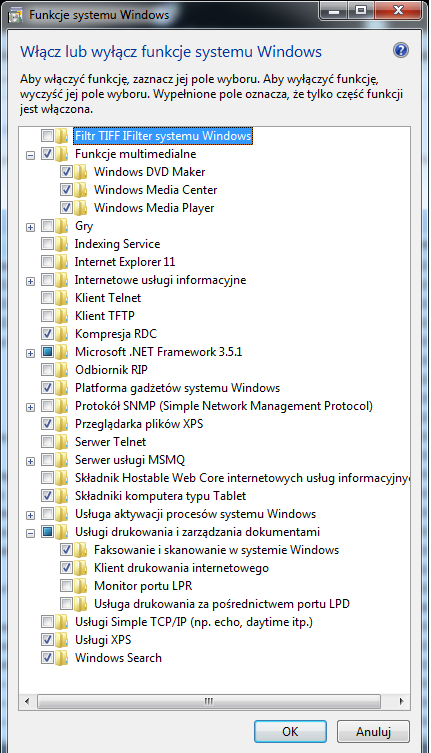

    Wymienię w przyszły tygodniu, a wymiana wiąże się jeszcze z powtórną instalacją Widow 7.
    może ktoś spojrzy czy do tego czasu nie mam czegoś włączonego lub wyłączonego co ma wpływ pracę laptopa, bo muszę się jeszcze pomęczyć tydzień... ewentualnie inne sugestie.
    Mimo zamknięcia stron internetowych, po wyłączenia laptopa pojawiają sie komunikaty o wymuszeniu zamknięcia:
    (oczekiwanie na) Task Host Windows
    host zadania zamyka zadania i zatrzymuje
    Po powtórny włączniu same otwierają się strony internetowe, które były zamknięte, czy jest jakoś sposób na naprawę?

    Jest do utylizacji. Kolejna rzecz, która nikogo nie zaskoczy to będzie post w stylu: mam dysk jak w temacie, nagrałem na nim trochę ważnych rzeczy, ale nie mogę ich teraz odczytać.
    Rzeczy, które opisałeś w punktach mają mniejszy lub większy sens przy sprawnym dysku, przy niesprawnym nie naprawiają niczego, tylko (jeśli w ogóle) przenoszą wystąpienie problemu w czasie na trochę później. No ale skoro Koledze działa i pasuje - to niech i tak będzie. Ode mnie tylko dodam, że warto regularnie robić kopie zapasowe rzeczy, które są na tym dysku przechowywane i są uznane za jednak potrzebne.
