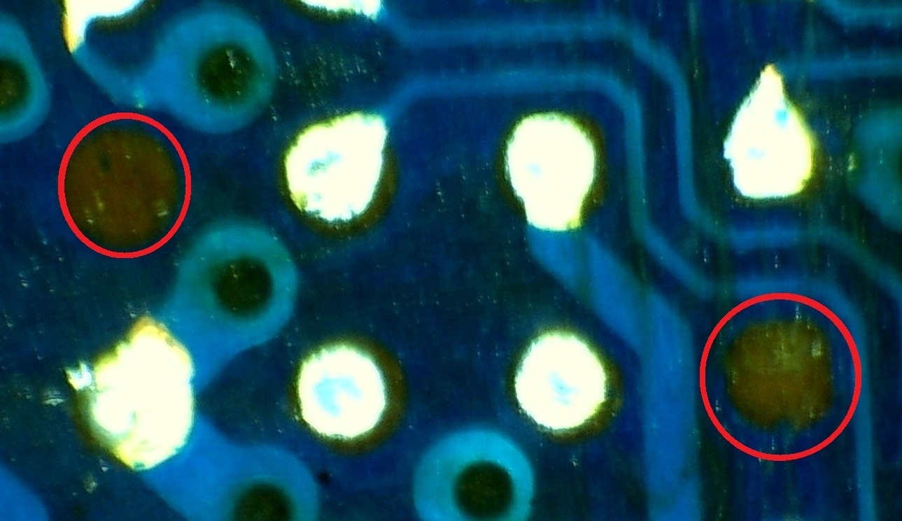

Jak poprawnie zacynować piny BGA po wylutowaniu?

    highlanderus
    Poziom 30  
    Posty: 1050
    Pomógł: 174
    Ocena: 186
    Wygląda to na goły laminat z którego miedź została wyrwana przy ściąganiu układu. Pewnie za mocno grzane.

  • #4 17812529
    kajmaneczek
    Posty: 237
    Ocena: 13
    Hot air nie jest narzędziem do zdejmowania bga z laminatu. Zerwanych padów już nie naprawisz.

    highlanderus
    Poziom 30  
    Posty: 1050
    Pomógł: 174
    Ocena: 186
    A czy używasz preheatera do grzania laminatu czy tylko Hot Air i grzejesz układ? Stacje IR o których wspomniałeś mają specjalne programowane profile grzania do poszczególnych układów zgodne z ich dokumentacją. "Analogowe" grzanie hot airem bez wstępnego podgrzania laminatu doprowadzić może tylko do zniszczenia wlutowywanego układu.

    sylweksylwina
    Moderator - Komputery Serwis
    Posty: 13197
    Pomógł: 1877
    Ocena: 2340
    Sprawdź czy te piny to nie są przypadkiem NC, łatwo odchodzą.
    I jak poprzednik, jak robisz to tylko stacją hot-air to nic pożytecznego nie robisz ;)
