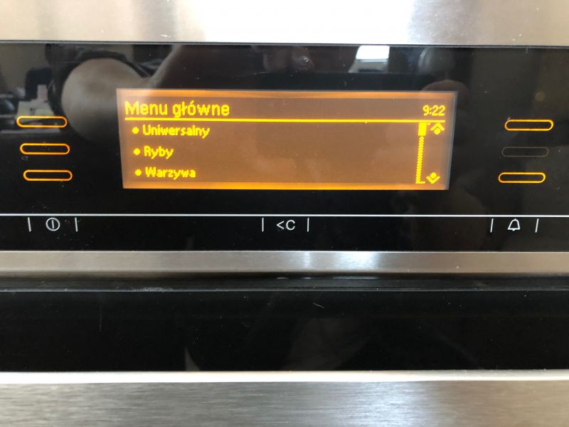

    Urządzenie do gotowania na parze MIELE 5080. Centralny wyświetlacz jest obsługiwany dotykowymi sześcioma polami, po 3 z każdej strony /patrz foto/ oczywiście zamiennie wyświetlane, czasem po 2 z każdej strony lub inaczej/ w zależności od wybranego głównego programu.
    Ostatnio pojawił się problem z prawym dolnym polem. Nie załącza się tak precyzyjnie jak pozostałe, które wystarczy, że dotknę opuszkiem palca i już reagują. Natomiast to prawe dolne pole wymaga albo położenia dużego kciuka /dużej powierzchni?/ i przyciśnięcia i to tez nie zawsze prawidłowo reaguje. Czy te pola są naprawialne czy niestety cały panel sterujący do wymiany? Miele DG 5080 - przycisk prawy dolny nie załącza się tak precyzyjnie jak pozostałe

    Pytanie jaki to jest typ czujnika, optyczny czy pojemnościowy.
    Bez rozkręcenia panelu ciężko będzie cokolwiek dalej powiedzieć.

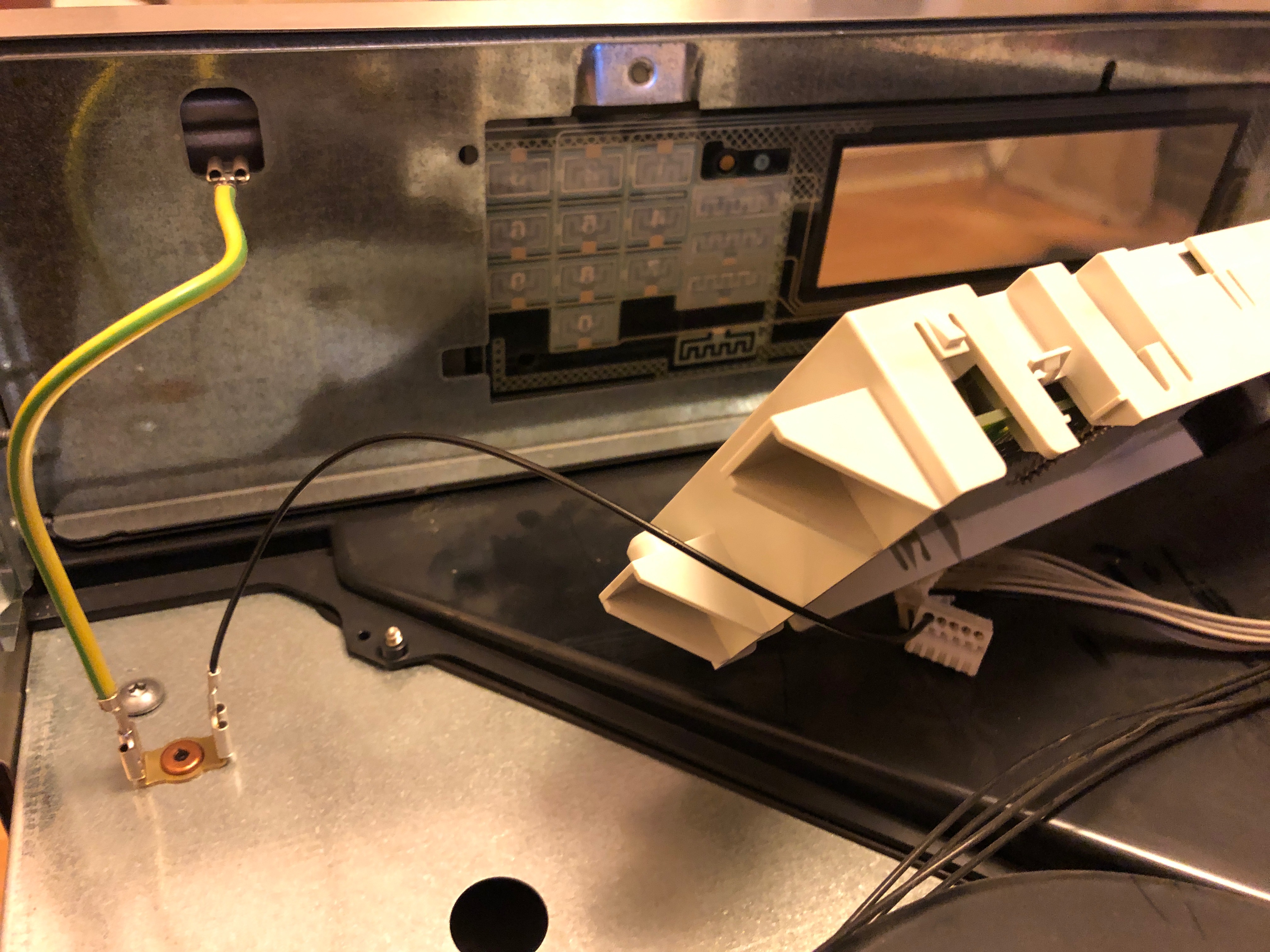

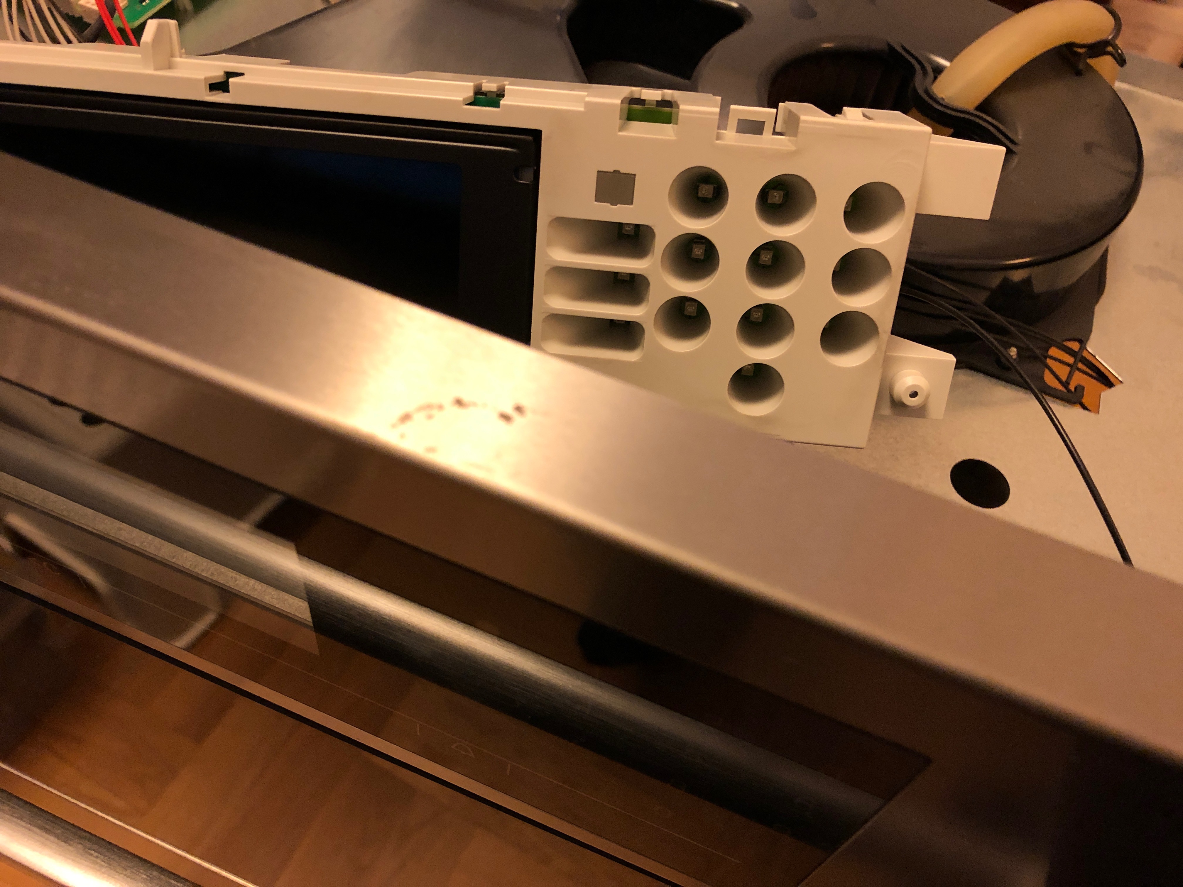

    Dosyć trudny demontaż, czy element stalowy w którym jest panel schodzi do przodu, może jakieś wskazówki? Jednak chyba pojemnościowy skoro większa powierzchnia palucha uruchamia przycisk? Zatem po demontażu, tak to wygląda, czy można reperować?

    Tak. Czujnik pojemnościowy. Ciężko będzie z tym cokolwiek zrobić. Przyjrzyj się czy może gdzieś nie widać wilgoci bądź tluszczu w jego okolicy .

    Czy można przemywać, czyścić benzyną ekstrakcyjną? Chodzi o czyszczenie płytki czy tej dziury w plastikowym odłączonym elemencie? Mogę użyć szpatułki do uszu i delikatnie włożyć do tej plastikowej dziurki?

    Napisałem że ciężko ponieważ teraz nie wiadomo czy winny będzie element przymocowany do panelu czy może coś na płytce szwankuje.
    Raczej robota dla elektronika który będzie w stanie pomierzyć elementy i przetestować.

    Winna jest folia panelu dotykowego, możliwe że jakaś ścieżka się utleniła,
    Trzeba ten panel zdjąć i wymontować panel dotykowy. Trzeba sprawdzić na nim wszystkie połączenia. Może da się lakierem przewodzącym poprawić ścieżki.
    Są tacy co te panele naprawiają, więc się da.
    https://repartly.de/Miele-Bedienblende-Touchfolie-Reparatur/RP10055
