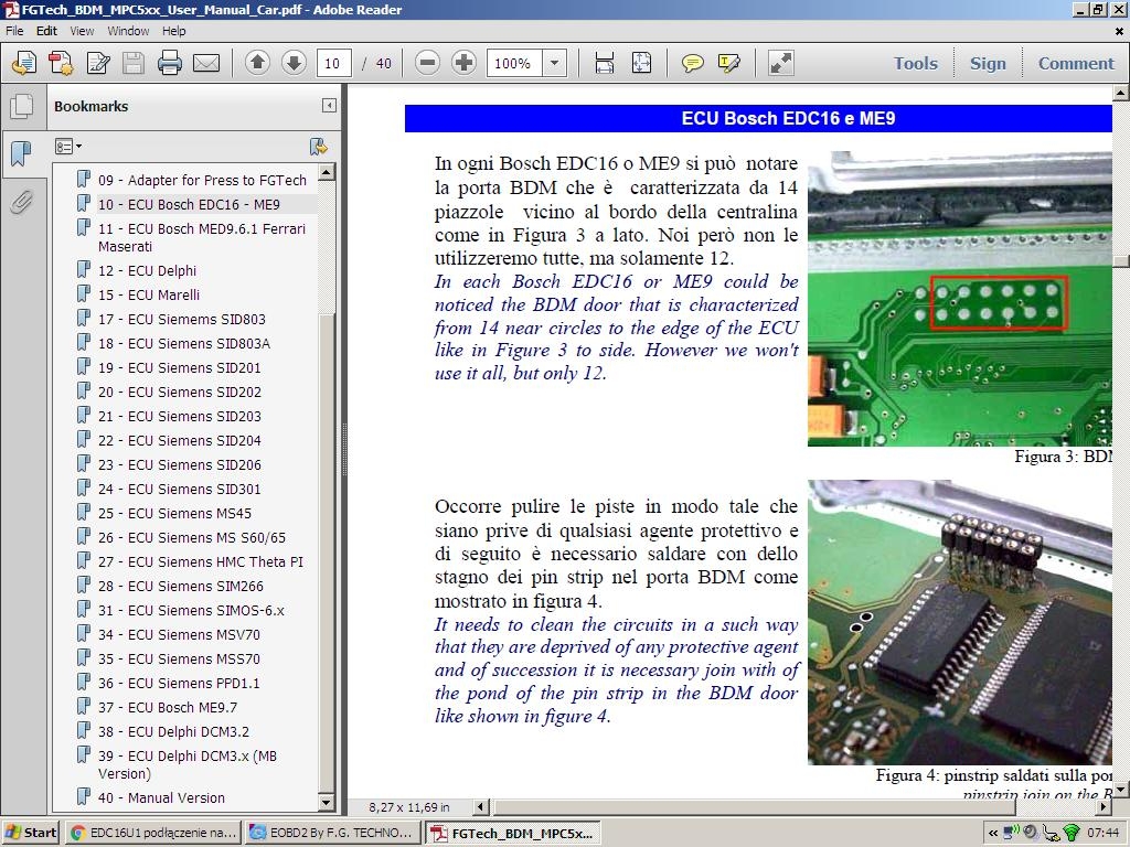

#1 17820797 05 Mar 2019 06:13 34konradeczek 34konradeczek Poziom 18 Posty: 220 Pomógł: 28 Ocena: 56 Autor tematu Post #1 17820797 05 Mar 2019 06:13 Posiadam cały zestaw Galletto 4 v54 rama BDM. Jak podłączyć EDC16U1 przez BDM? Promuję tematy: 17.05.2025 [Reklama] Naprawa laptopów, komputerów, kart graficznych, ecu. Lutowanie BGA.
#2 17820869 05 Mar 2019 07:48 ladamaniac ladamaniac Poziom 41 Posty: 5329 Pomógł: 724 Ocena: 2078 Pomocny post? (0) Post #2 17820869 05 Mar 2019 07:48 Według instrukcji w helpie. Help - BDM Car user manual - ECU Bosch EDC 16 Promuję tematy: 25.03.2016 Nóż ze starego łożyska jako prezent.
#3 18077783 24 Lip 2019 13:45 janmil987 janmil987 Poziom 14 Posty: 253 Ocena: 59 Pomocny post? (0) Post #3 18077783 24 Lip 2019 13:45 A jak mój Adapter na bosch ma tylko 10 pin to jak podłączyć ?
#4 18078230 24 Lip 2019 17:42 ladamaniac ladamaniac Poziom 41 Posty: 5329 Pomógł: 724 Ocena: 2078 Pomocny post? (0) Post #4 18078230 24 Lip 2019 17:42 Pin 1 adaptera do pin 1 na płycie Promuję tematy: 25.03.2016 Nóż ze starego łożyska jako prezent.
#5 18078265 24 Lip 2019 18:03 wacek.wacek wacek.wacek Poziom 29 Posty: 1635 Pomógł: 98 Ocena: 283 Pomocny post? (0) Post #5 18078265 24 Lip 2019 18:03 A dlaczego chcesz go podłączyć na stole? Promuję tematy: 12.06.2019 Jak zrobić ciśnieniowy wykrywacz dymu z zużytej pompki? Załączam zdjęcia. 09.06.2019 Kosiarka napędzana gazem lpg.
#6 18079171 25 Lip 2019 07:17 janmil987 janmil987 Poziom 14 Posty: 253 Ocena: 59 Pomocny post? (0) Post #6 18079171 25 Lip 2019 07:17 Bo fachowiec jeden szukał przyczyny padania wtrysków sprawdzając wiązke przy rozebranym sterowniku dotnął do + i go zjarał .Więc trzeba przekopiowac zawartość na nowy sterownik .A Bdm posiadam
