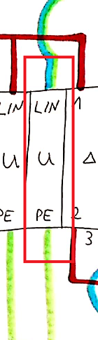

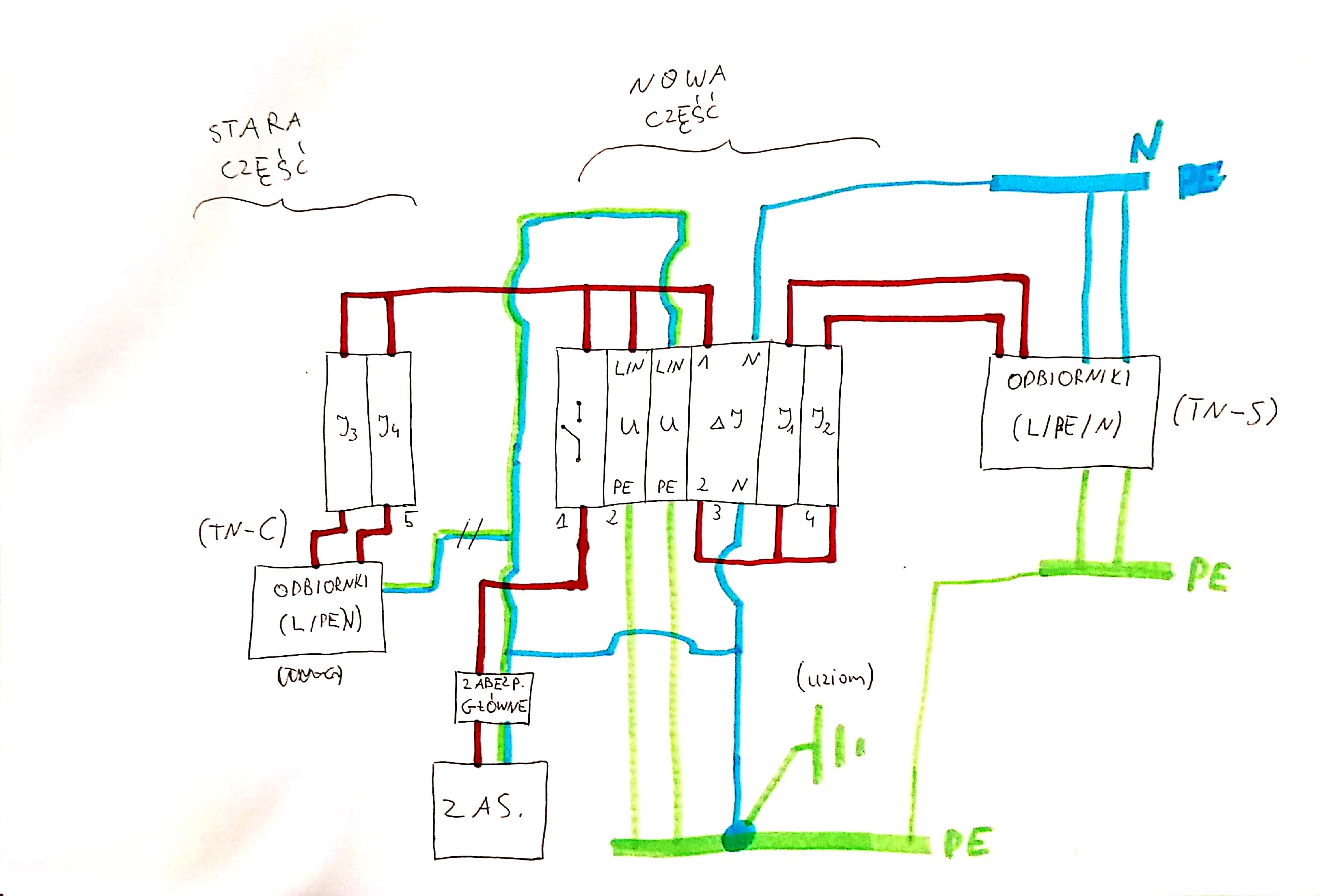

    Proszę o poinformowanie czy wszystko jest w porządku w poniższym (w załączniku) schemacie ideowym rozdzielni.
    Budynek typu dom jednorodzinny, stare budownictwo, przyłączona instalacja napowietrzna typu TN-C, jednofazowa. Zmodernizowano część budynku rozprowadzając nowe przewody z żyłami ochronnymi w części budynku. Modernizację pozostałej części planuję za około pół roku.
    W rozdzielni zamontowano kolejno:
    1)Rozłącznik główny
    2)Ochronniki przepięciowe na przewodzie N oraz PEN
    Dla nowej instalacji z przewodem ochronnym zamontowano:
    3)Wyłącznik różnicowoprądowy
    4)Wyłączniki nadprądowe, na schemacie w celu zwiększenia czytelności dwa, w rzeczywistości jest ich osiem
    Na starą część instalacji, która będzie modernizowana w przyszłości założono:
    5) Jedynie wyłączniki nadprądowe (również dwa na schemacie), z pominięciem wyłącznika różnicowoprądowego,
    Prosiłbym o weryfikację poprawności schematu rozdzielni. Szczególnie zależy mi na tym, czy pominięcie wyłącznika różnicowoprądowego dla starej części instalacji zostało poprawnie zaimplementowane.
    (Pragnę zaznaczyć, iż wiem, że wyłącznik różnicowoprądowy wyłącza się od góry, jednak zależało mi na czytelności schematu)

    Według tego rysunki PEN przechodzi przez jakieś "zabezpieczenie" tak nie może być.
    Ja tam na PEN nie widzę ochronnika na N w takiej sytuacji też nie jest konieczny.
    Nie da się zweryfikować, brak wartości zabezpieczeń, typów aparatów przekrojów przewodów, połączenia przewodów PEN "tak sobie łączone" wszystkie te przewody powinny wychodzić z szyny PE.

    Lokalizacja ochronnika PEN została zilustrowana w załączniku 2. Zdaję sobie sprawę, że w wielu instalacjach montuje się ochronnik tylko na przewodzie fazowym N, jednakże w przypadku analizy tematów dotyczących instalacji TN-S niejednokrotnie spotkałem się z rozumowaniem takim, że potencjał elektryczny wywołany np. przez piorun może pojawić się zarówno na przewodzie L, jak i neutralnym N. Osobiście podzielam to zdanie, i uważam, że stosowanie ochronnika na przwodzie N jest wskazane. Jednakże w tym wypadku mamy do czynienia z instalacją TN-C-S, zatem przewód wracający do transformatora nie jest neutralny N, ale neutralno-ochronny PEN.
    W moim odczuciu powyższe obawy dot. niebezpieczeństwa pojawienia się potencjału tyczą się zarówno przewodu N, jak i PEN, jeśli mamy do czynienia z przyłączem napowietrznym, zatem tutaj też powinienem zastosować ochronnik na PEN. Proszę mnie poprawić, jeśli błędnie rozumuję.
    Moje kolejne niedopatrzenie. W załączniku 1 przesyłam poprawioną wersję orientacyjnego schematu zgodnie z Pańskimi zaleceniami.
    A jak ten potencjał od pioruna pojawi się jeszcze na PE to co wtedy :?: ja dalej podtrzymuję że jeśli rozdział PEN jest w rozdzielnicy to ochronnik dla układu TN-C a nie TN-S czy TT
    Błędzie rozumujesz, ochronnik to nie magiczne pudełko które wychwytuje ładunki od pioruna i przechowuję jak bateria, po co te żółtozielone przewody do ochronnika namalowałeś :?:
    Pokaż taki ochronnik który służy do ochrony przewodu PEN.
    Zastanów się PEN masz wprowadzić na szynę PE czy PEN, później planujesz "PEN" zabezpieczyć ochronnikiem który od dołu znowu połączysz do szyny PE czy PEN nie uważasz że to jest absurd :?:
    W ogóle to cudowne wydzielenie za zabezpieczeniem głównym przewodu niebieskiego po prostu bajka ;)

    Dziękuję za pomoc i celne spostrzeżenia.
    Rzeczywiście, w tym układzie SPD jest po prostu zwarty i nie ma sensu go stosować na przewodzie PEN. Gwoli jasności oczywiście wiem, że SPD to nie magiczna skrzynka, tylko (w ogromnym skrócie) zwiera do uziemienia w razie przepięcia, po prostu zastosowałem błędnie kalkę z TN-S, gdzie stosuje się SPD na neutralnym i wyszedł taki bubel.
    Ech, rzeczywiście mocno średnio wyszło. Chyba rysowanie schematów o 4 w nocy czasem bywa niewskazane. :D
    Ok, załączniku przesyłam układ uwzględniający Pana spostrzeżenia. Jeden ochronnik na fazie, przewody neutralne odbiorników TN-S przechodzą (szyną N) przez różnicówkę do szyny PEN (miejsca rozdziału PE i N dla odbiorników TN-S. Przewody ochronno-neutralne odbiorników starej sieci z obejściem różnicówki bezpośrednio trafiają na szynę PEN.
