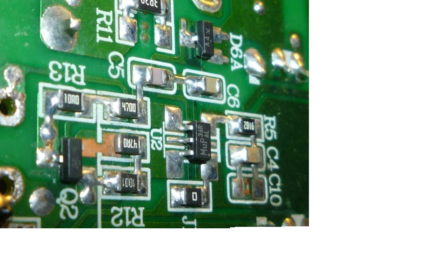

    Dla pewności wrzucam fotę płyty
    sharp LC-32CHE6242E - Scalak przetwornicy UB101 jaki typ?20190313_1..846.jpg (1.02 MB)Musisz być zalogowany, aby pobrać ten załącznik.
    sharp LC-32CHE6242E - Scalak przetwornicy UB101 jaki typ?20190313_1..208.jpg (1.72 MB)Musisz być zalogowany, aby pobrać ten załącznik.
    Ale po co? Myślisz że nie wiemy jak wygląda płyta czy "scalak"?
    Naprawdę tak ciężko wpisać oznaczenie płyty? To by zapobiegło oczywistej pomyłce kolegi @DiZMar :
    DiZMar napisał:
    Jest to chassis TP.MS3463S.PB711
  • #8 17841980

    Idealnie pasował schemat od kolegi Liska 32D3005B, pasują wszystkie oznaczenia.
    RB104 - to ten opornik od nóżki nr.3 do masy,w moim przypadku wynosi 143kΩ.
    Czyli mój scalak to SG6858
