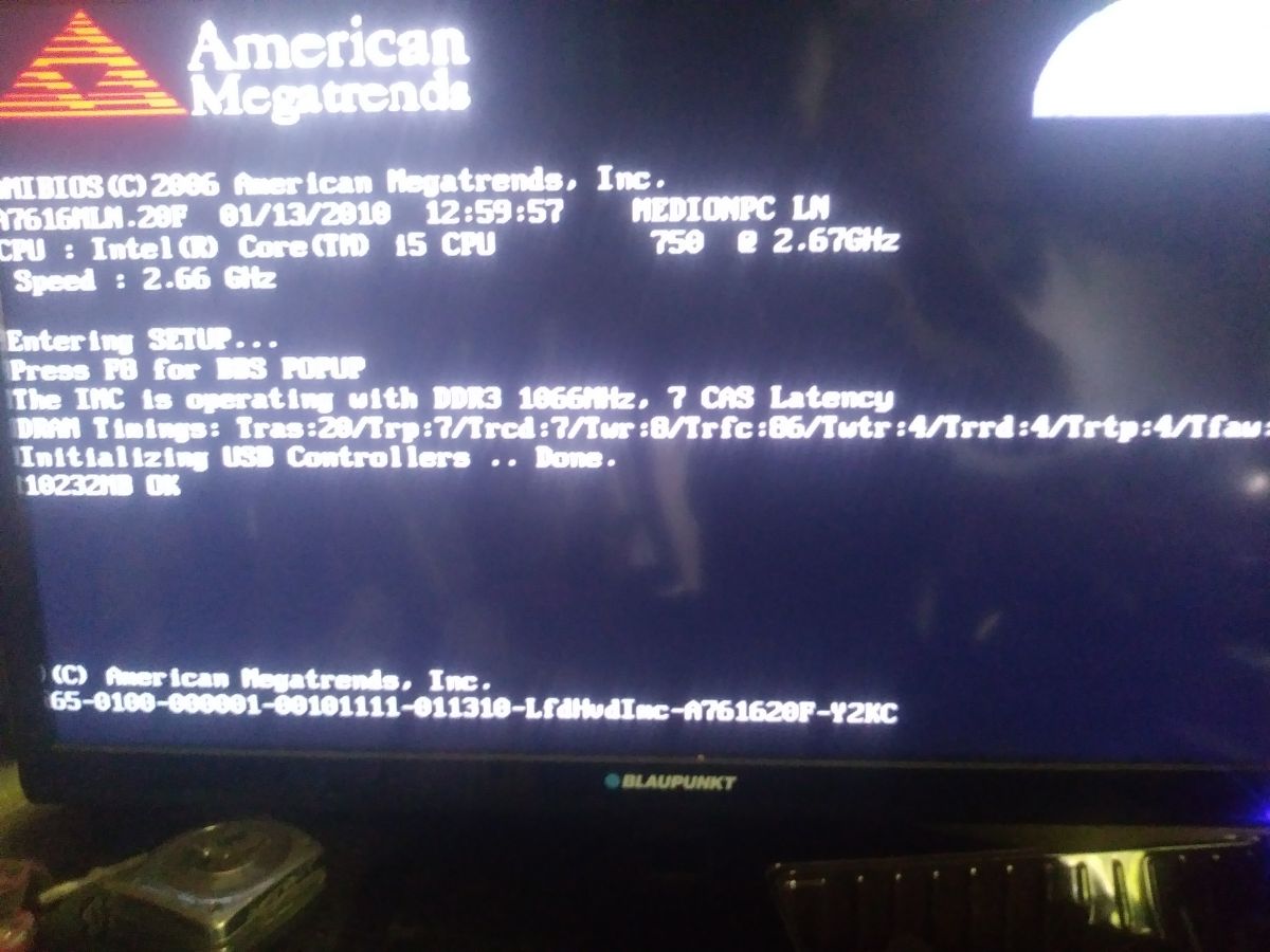

    Witam posiadam płytę ms 7616 został wgrany zły bios :
    http://www.medion.com/gb/service/_lightbox/treiber_details.php?did=8685&hgt=986
    Zamiast:
    http://www.medion.com/gb/service/_lightbox/treiber_details.php?did=8684
    Próbowałem już resetować BIOS na różne sposoby lecz nic to nie dało podejrzewam że pozostaje tylko wtlutowanie BIOSu i zaproramowanie nowego lecz nie wiem ile to moze kosztować i czy nie przekroczy samej ceny płyty głównej . Udało może komuś się zresetować bądź przywrócić poprzedni?
    Metoda na złączki nie podziałała wyjmowałem baterie i nic nie dało słyszałem że jest metoda w której można wgrać bios poprzez stacje dyskietek.
    Po wygraniu BIOSu na ekranie pojawia się to i klawiatura gaśnie. Dodam że przy starcie się odpala. MS-7616 - Na płytę został wgrany zły BIOS

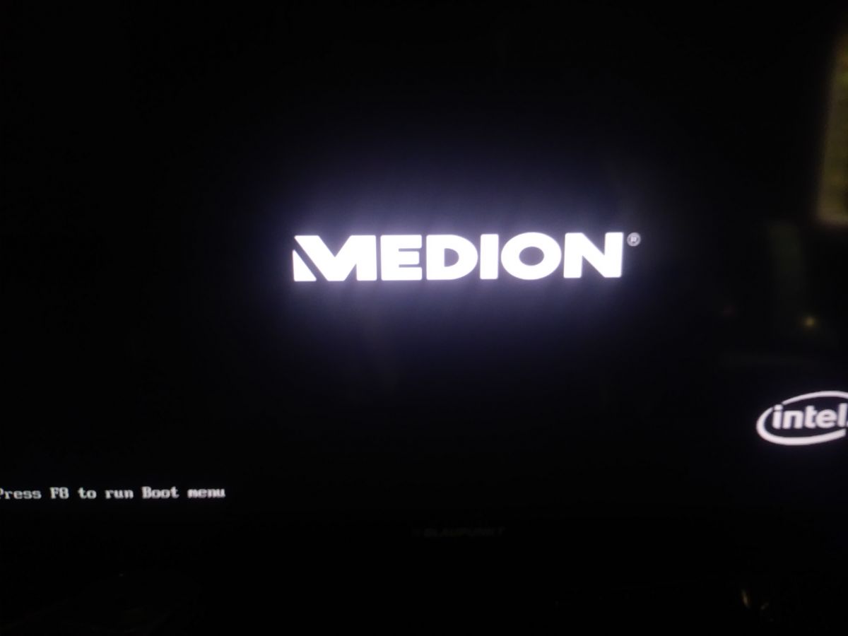

    Wczoraj próbowałem zaktualizować biosa w Medion pc 7616 Ver 1.0 P55 i przez własną głupotę wgrałem H55 zamiast P55
    Jestem w tym zielony i nie mam wiedzy na ten temat. Ale byłbym wdzięczny za pomoc.

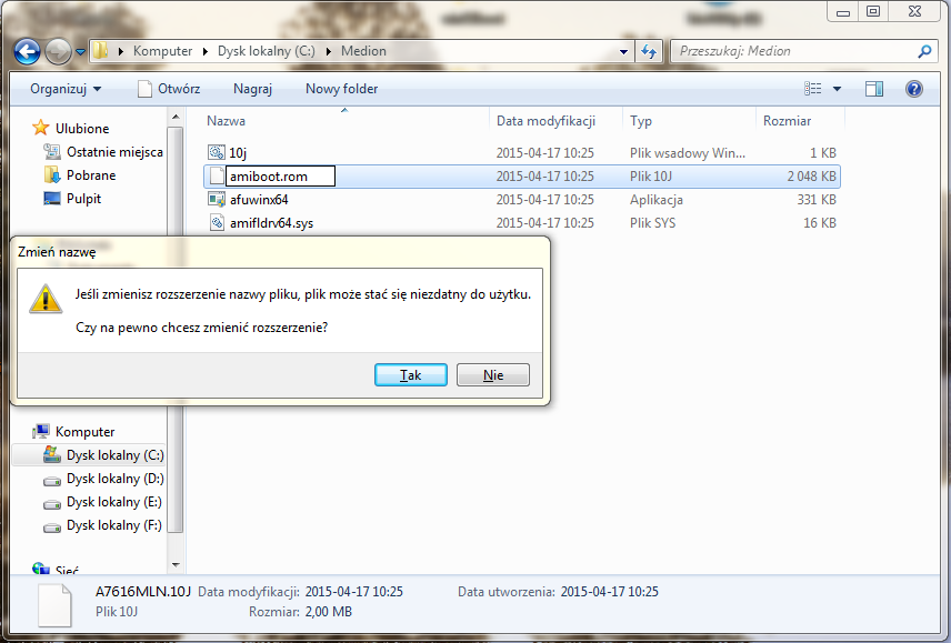

    Sprobuj nagrac wlasciwy bios na pendrive, plik nazwij amiboot.rom i podczas startu nacisnij ctrl+home, moze bios sie wgra. O ile ta opcja dziala z nowszymi plytami. Jezeli nie i wszystko sie zawiesza (nie mozesz wejsc do biosu ani bootwac z niczeg) to raczej czeka Cie wgranie programatorem.

    Znalazłem instrukcję o komputera i wszedłem na stronę producenta [Nie mogę wstawiać linków moje konto musi istnieć na forum 24h po rejestracji] i wpisałem MSN który znajduje się na tylnej obudowie od komputera, tam znalazłem sterowniki i biosa "Bios Update MS 7616 (P55) Mise A Jour Bios MS 7616 (P55)
    Version: 1.0J" I żeby wszystko działało musiałbym zrobić od podstaw.
    Wiem że to już jest przesada, ale czy mógłbyś mi wytłumaczyć od podstaw co i jak zrobić?
    Na jaki format pendrive sformatować?
    Ile plików wrzucić z "bio7616p" na pendrive?
    Czy jakieś inne pliki lub aplikacje wrzucić na pendrive?
    Za wielką prośbą proszę cię o pomoc.

    Najlepiej Fat32, na pendrive nagraj tylko plik A7616MLN.10J pod nazwa amiboot.rom i nic wiecej.
    Po zmianie nazwy pliku wyskakuje mi takie okienko.. Prawidłowo ?
    P.S Robię to poprzez mojego brata kompa.
  • #10 19474666
    Kolobos
    Spec od komputerów
    Posty: 85167
    Pomógł: 17165
    Ocena: 10444
    Tak, prawidlowo.

    Wykonales to co podalem, czy nie?
  • #13 19475195
    protop26534
    Poziom 7  
    Posty: 31
    Tak wykonałem ale nic się nie dzieję.
