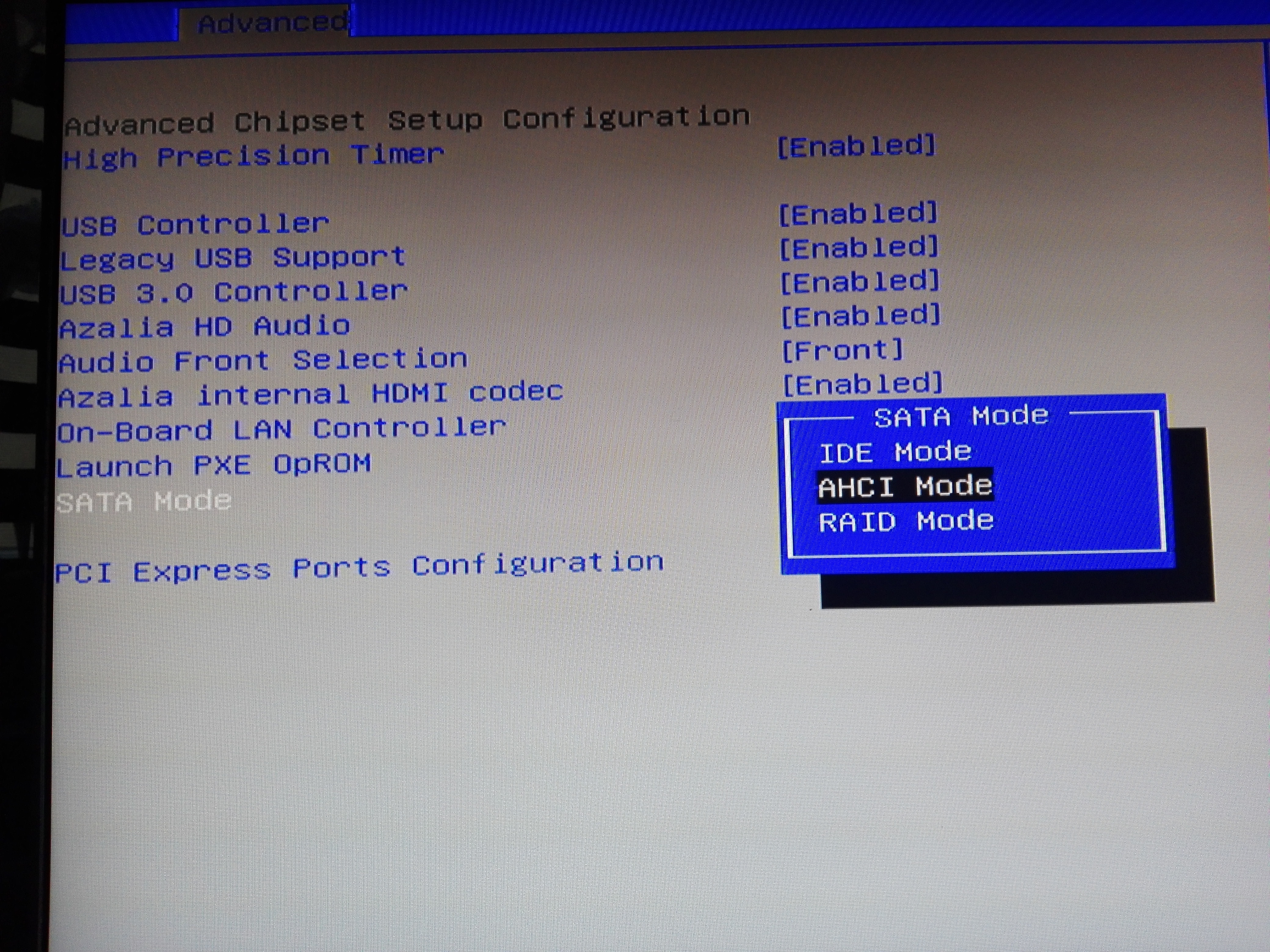

  • #7 17438385
    Rebeltec
    Poziom 7  
    Posty: 46
    Ocena: 2
    Nie zainstalowałem jeszcze z braku czasu. Jaka opcja powinna być aktywna ?
    MS 7707 - Komputer nie startuje, zatrzymuje się na myślniku po wymianie płyty
    Takie mam możliwości
    Edit://
    Na żadnej komputer nie startuje prawidłowo
  • #9 17439375

    enhanced napisał:
    Sprawdź każdą choć w przypadku SSD to tylko AHCI lub RAid powinno być.
    Sprawdzałem i nadal to samo. Kolejny kłopot to botowanie z usb. Chciałem wgrać system na nowo, ustawiam kolejność botowania, tj najpierw pamięć usb potem dysk, reszta na disable. Otrzymuję komunikat o błędzie botowania. A wiem że w 100% pendrive jest dobrze przygotowany bo poprzedni system instalowałem tak samo.
