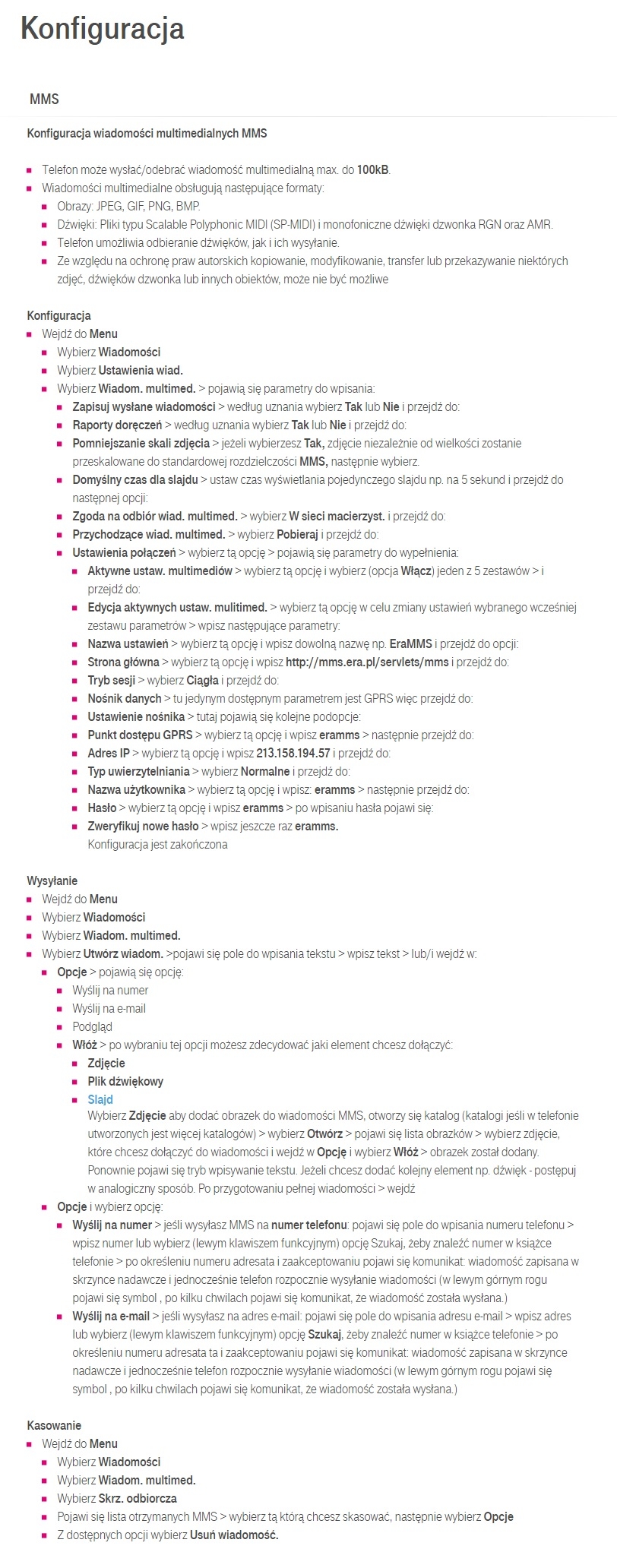

    Telefon jest dobrze skonfigurowany? Usługi MMS i GPRS są aktywne?

    Z tego co pamiętam to ustawia się to pod daną sieć tworzy się profile internetowe itd.
    Jeśli wcześniej działało to być może przestawił Ci się tylko profil Internetowy obsługujący MMS na inną sieć.

    Nie chciało się koledze samemu poszukać. :D
    http://www.t-mobile.pl/pl/dlaciebie/telefony-i-urzadzenia/archiwum/nokia-3200
    Konfigurator usług -> MMS
    Nokia 3200 - Problemy z wysyłaniem MMS, GPRS nieaktywny

Użytkownik miał problemy z wysyłaniem MMS-ów oraz aktywacją GPRS w telefonie Nokia 3200 po dłuższej przerwie w użytkowaniu. Po próbach wysyłania MMS-ów, które zapisywały się w folderze outbox, oraz problemach z konfiguracją GPRS, użytkownik starał się przywrócić ustawienia fabryczne i uzyskać konfigurację MMS od operatora T-Mobile, jednak SMS z konfiguracją nie był wyświetlany. Użytkownicy forum sugerowali ręczne wpisanie ustawień oraz sprawdzenie profilu internetowego. Ostatecznie, po znalezieniu odpowiednich instrukcji i konfiguracji, użytkownik zdołał aktywować MMS-y i teraz może wysyłać zdjęcia na inne telefony oraz na e-mail.
