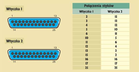

    Jak mozna połączyć dwa komputery po RS-ie lub LPT ? i czy mozna gdzies znalezc odpowiednie schematy i opisy jakie programy umożliwiają takie połączenia ? Pozdrawiam Piotr

    http://www.weia.po.opole.pl/kaeii/dyplomy/Arc...icz7.htmlhttp://sunsite.tut.fi/hwb/index.html
    Ta druga strona jest dobra. Polaczenie przez port szeregowy mozna zrealizowac za pomoca kabla, tzw. NullModem. Ta transmisja nie zapewni duzej szybkosci, chyba cos ok. 4-5 kb/s, za to mozna przesylac dane na dosc duza odleglosc, ok. 20m. Mozna takze sobie pograc w rozne gierki na dwie osoby na dwoch komputerach.
    Kabel do linkowania przez port LPT, zapewni szybkosc do 40-50kb/s na odleglosc 3, gora 5m. Sam osobiscie takiego uzywam.
    Do polaczenia dobry jest Norton Commander v5.0 albo Windows Commander v4.50. Mozna to chyba jakos zrealizowac przy uzyciu "bezposredniego polaczenia kablowego" Windowsa, ale nigdy tak nie robilem.
    Rozpiske co z czym polaczyc, znajdziesz na podanych przeze mnie linkach.

    Ja stosuje NC 5.0 PL i kabelek którego schematu urzywam(łącze w ten sposób laptopa p pieceta) i nie mam zastrzerzeń.
    • Jak połączyć dwa komputery przez RS-232 lub LPT? Schematy i oprogramowanie clip_image002.jpg (17.18 KB) Musisz być zalogowany, aby pobrać ten załącznik.
