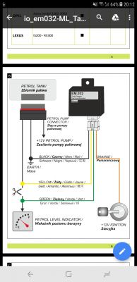

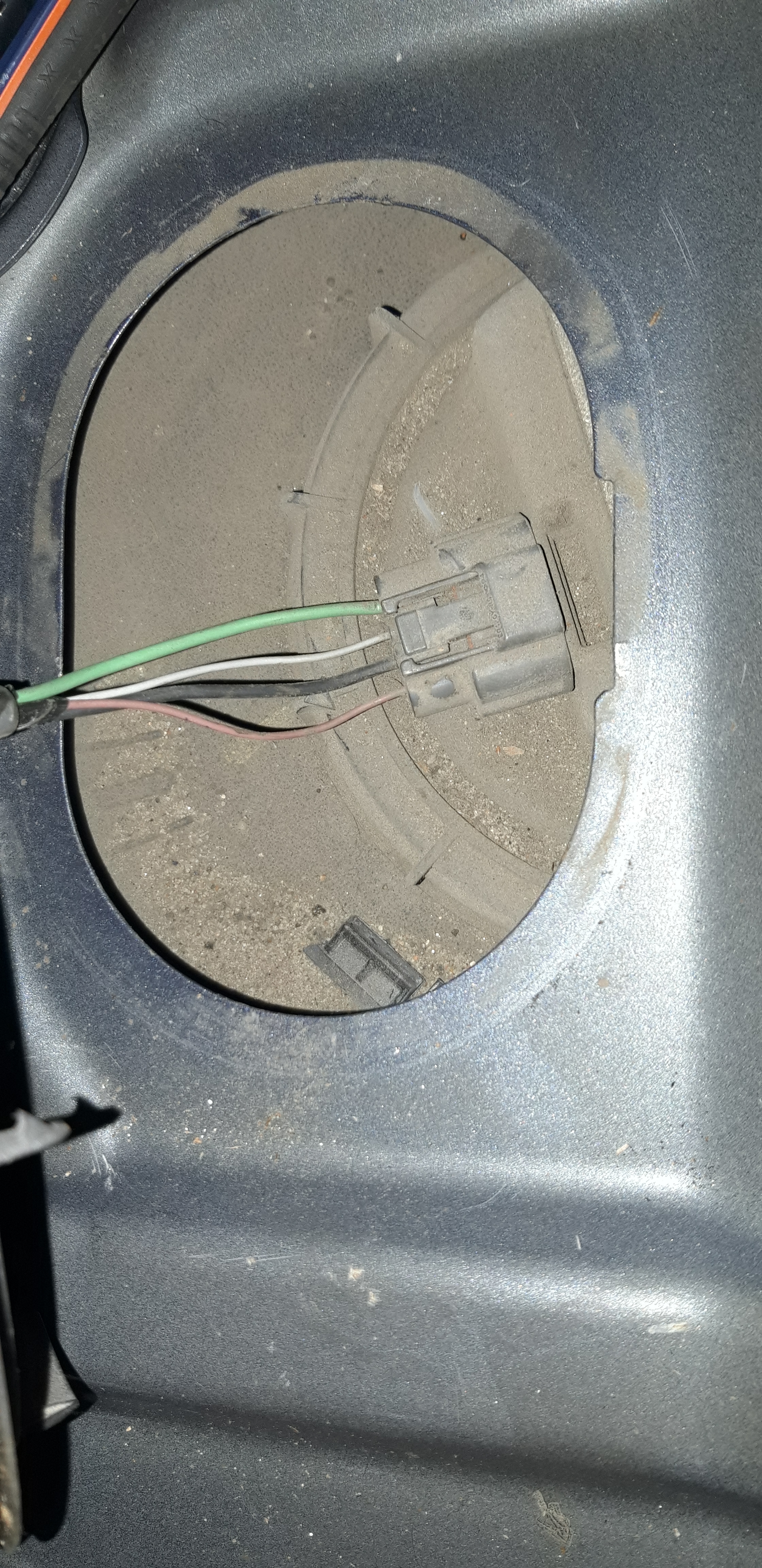

    Chciałem podpiąć emulator poziomu paliwa w clio 3 2008 r 1.2 tce i potrzebuję opis czterech przewodów od pompy i w którym miejscu emulator zamontować.

    Grube pompa cienkie pływak.Po co taki emulator?

    Emulator po to, że po założeniu gazu wariuje wskaźnik paliwa. A przewód który do czego? Proszę dokładniej. Dzięki Jak podłączyć emulator poziomu paliwa w Clio 3 1.2 TCE 2008 - opis przewodów

    Cienkie czyli brąz i biały to pływak.

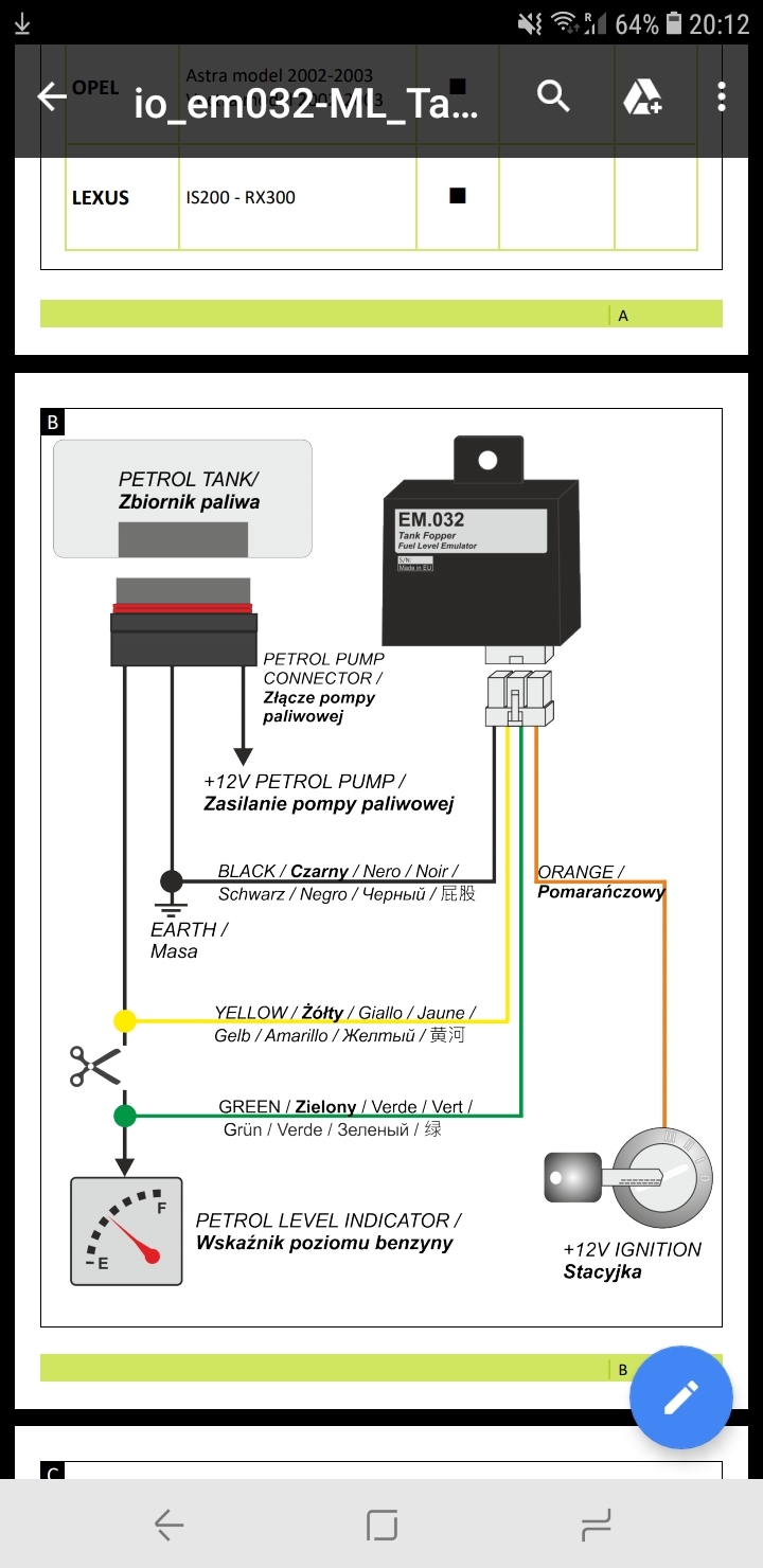

    To jak to podpiąć . To jest schemat. Jak podłączyć emulator poziomu paliwa w Clio 3 1.2 TCE 2008 - opis przewodów

    No zgodnie ze schematem,a do cięcia masz tylko dwie opcje...
