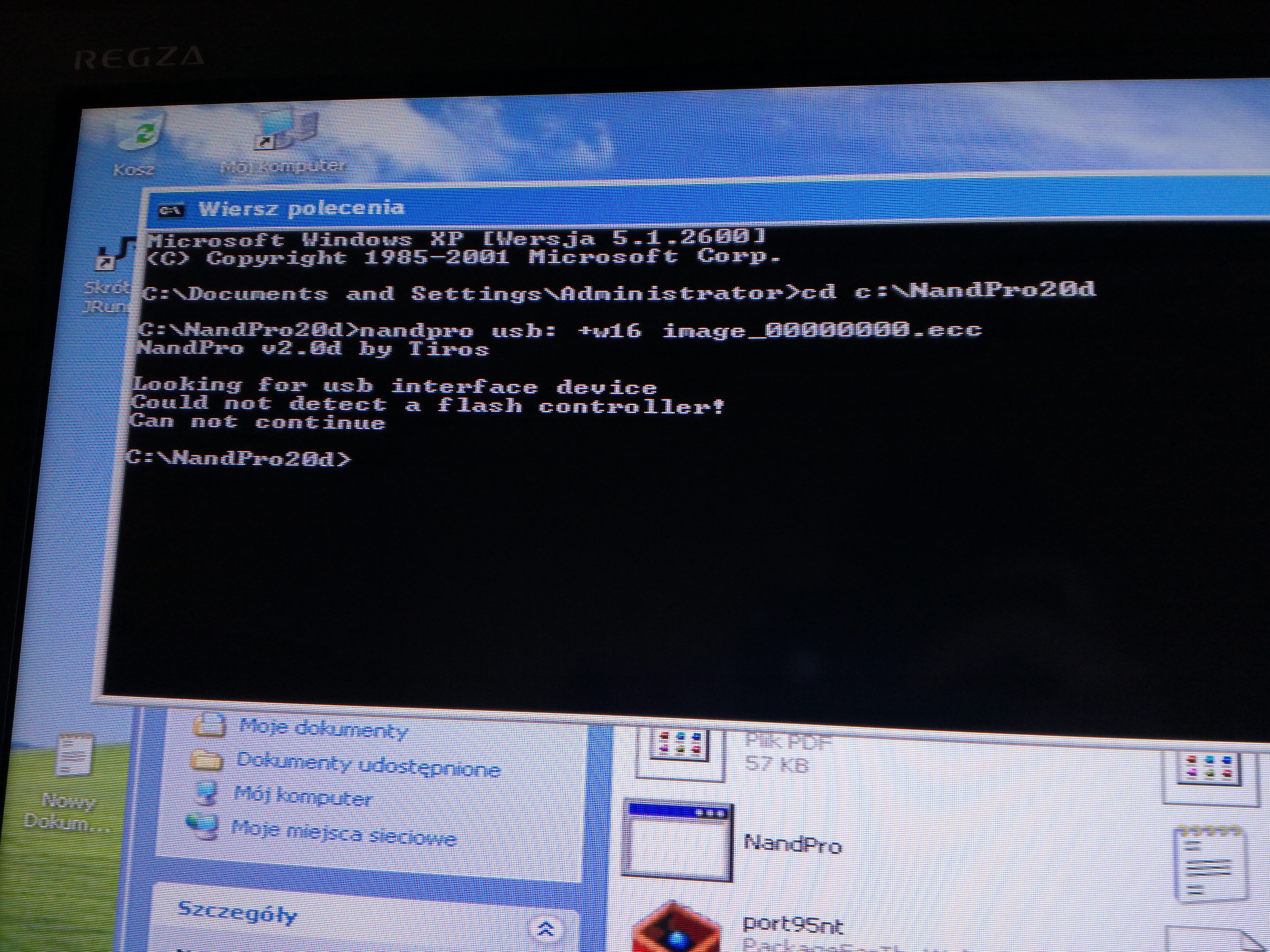

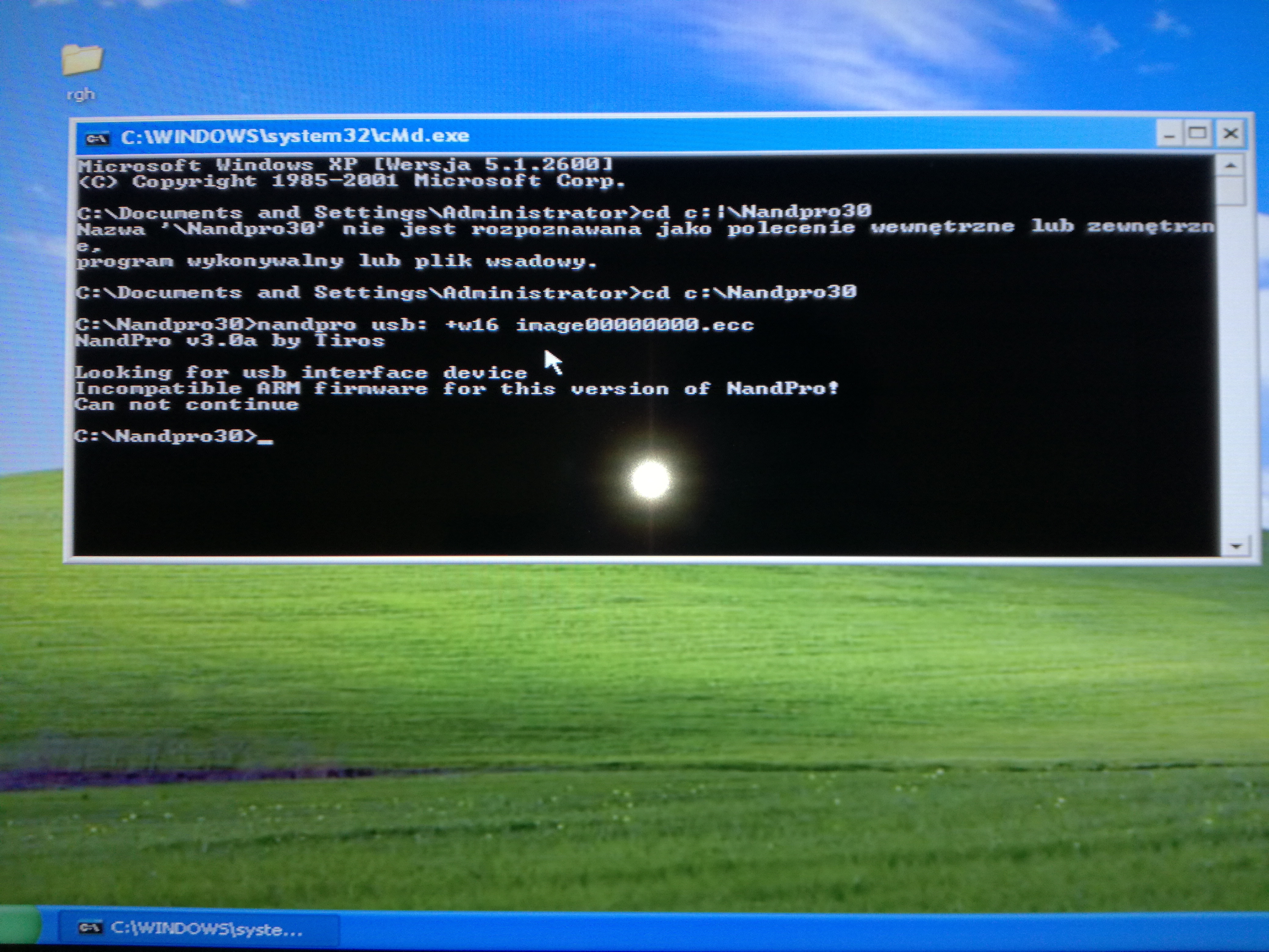

    Cześć, ściągnij sobie nandpro3.0. Rozpakuj i wrzuć bezpośrednio na dysk C.
    Do tego samego folderu wrzuć plik ECC wygenerowany w JR.
    Nandpro30 do pobrania poniżej:
    https://digiex.net/attachments/nandpro30-rar.7499/
    Uruchom CMD, wpisz cd c:\Nandpro30, następnie
    nandpro usb: +w16 image_00000000.ecc
    Powinien się ładnie wgrać.
    Oczywiście image_00000000.ecc to plik wygenerowany w JR, nazwa chyba taka sama jak dobrze pamiętam.
    Jak masz dobrze wszystko polutowane i oczywiście zaprogramowany chip, powinien się po czasie odpalić Xell.
    Jak się odpali wrzytaj w JR oryg nand i przepisz cpukey. Tworzysz nand pod rgh i wrzucasz go do nanda konsoli za pomocą komendy:
    nandpro usb: +w16 updflash.bin
    updflash.bin - plik z nandem pod RGH, który oczywiście kopiujesz wcześniej z folderu output do c:\Nandpro30 :)

    Dziś zabrałem się za robotę zgodnie z programami. Niestety znów nie chce mi to działać. A dokładniej po pobraniu programu, zainstalowaniu sterowników itd otrzymałem taki komunikat jak ze zdjęcia numer 1. Poszperałem w internecie i znalazłem informację, że może pomóc inna wersja tego programu. Pobrałem i uzyskałem inny, ale nadal błąd. Czy są jakieś kolejne porady? Co może być nie tak?

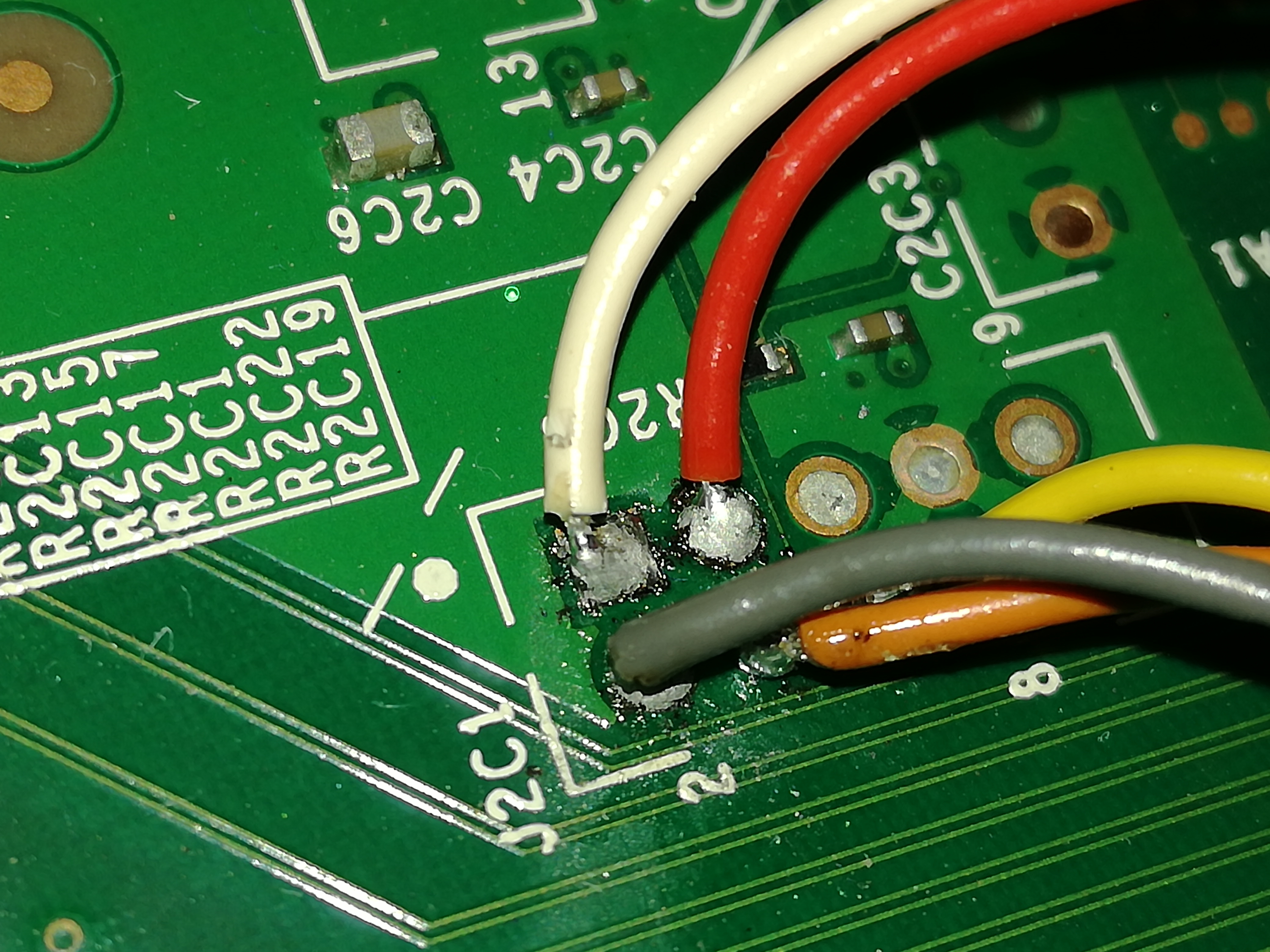

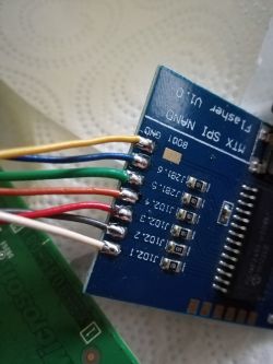

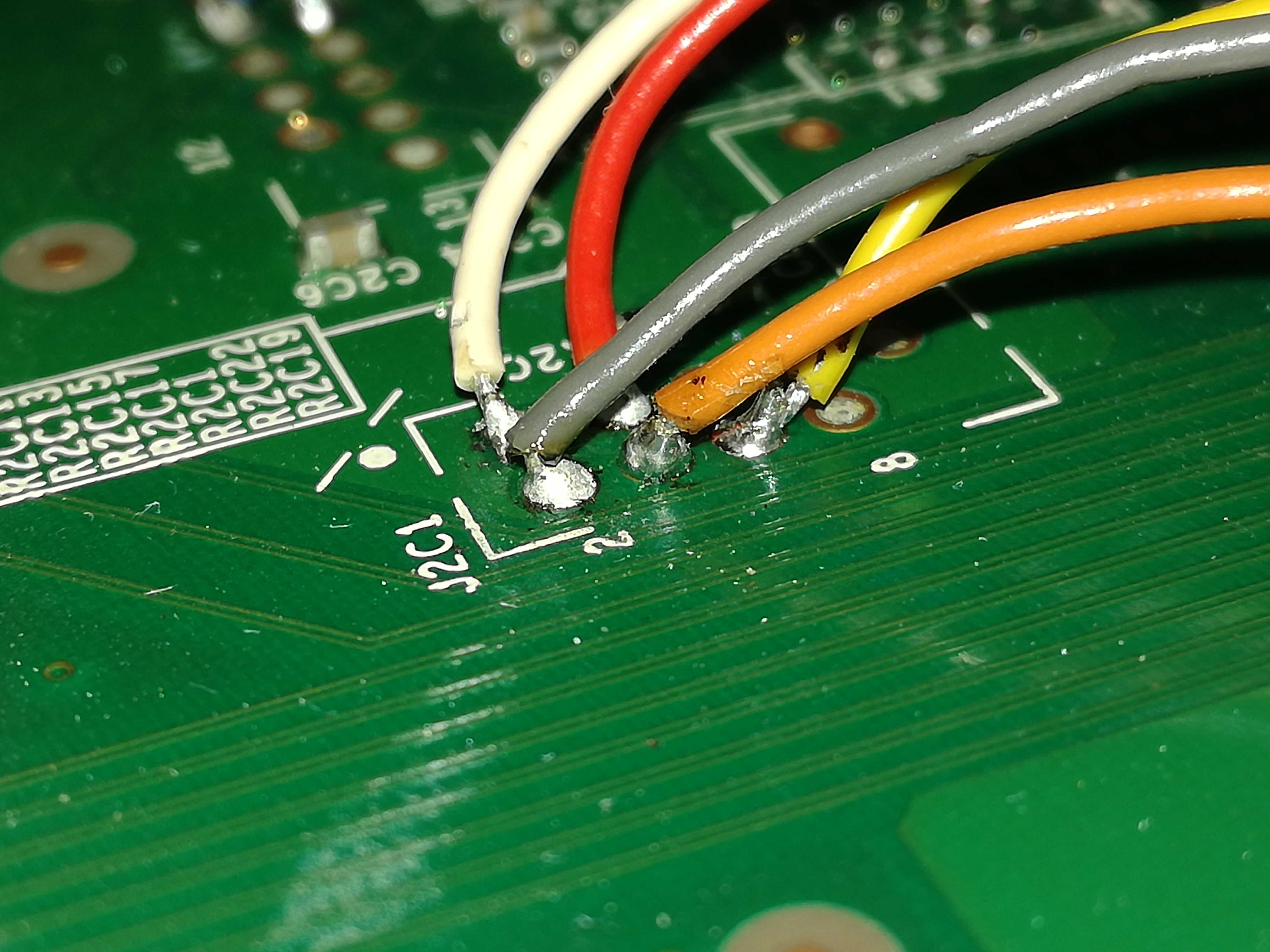

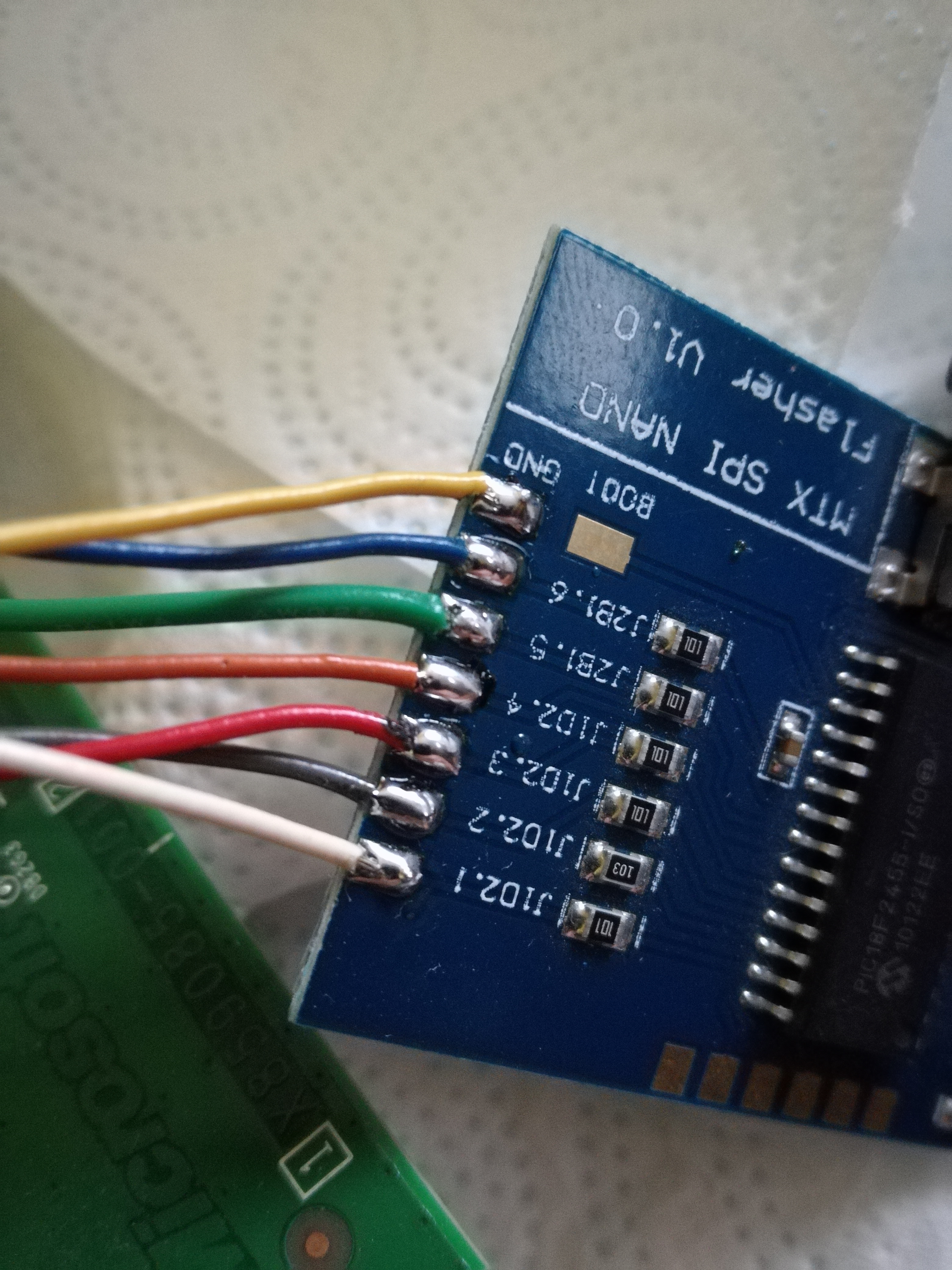

    Dla pewności załączam zdjęcia przewodów przylutowanych do konsoli i programatora XBOX 360 RGH Corona V1 - Błąd Failed to write przy wgrywaniu ECC XBOX 360 RGH Corona V1 - Błąd Failed to write przy wgrywaniu ECC XBOX 360 RGH Corona V1 - Błąd Failed to write przy wgrywaniu ECC XBOX 360 RGH Corona V1 - Błąd Failed to write przy wgrywaniu ECC
