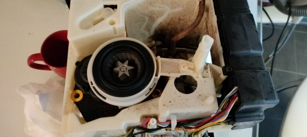

  • #6 20431812
    MANIU1987
    Posty: 9
    Ocena: 8
    Gdzie mogę dokonać korekty mielenia kawy wystarczy zmienić ustawienie na zewnątrz ekspresu czy trzeba zmienić przy młynku?
    Krups EA 826 E – automatyczna regulacja po każdej kawie, sucha kawa na tacce Krups EA 826 E – automatyczna regulacja po każdej kawie, sucha kawa na tacce
  • #7 20434573
    sorier
    Poziom 30  
    Posty: 1099
    Pomógł: 166
    Ocena: 633
    Zdejmujesz biały element z młynka, ustawiasz (dokręcasz lub odkręcasz, wedle uznania) czarny pierścień regulujący grubość mielenia na młynku i zakładasz biały na miejsce.
