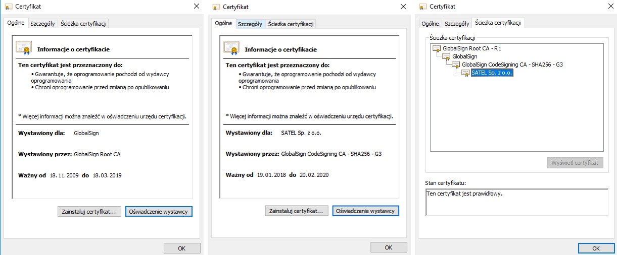

    Jeżeli kogoś dopadła lub dopadnie awaria TSI jak w temacie, to jest to błąd programowy (podobno nad tym pracują).
    Należy wyłączyć synchronizację czasu w centrali i ręcznie zmienić datę na rok 2018 i godzinę 3:58. Po przejściu przez godzinę 4:00 manipulator się podniesie.
    Godzinę możemy ustawić aktualną, rok na razie zostawiamy 2018 (ciekawe jak długo).

    "wygasły certyfikaty w manipulatorach INT-TSI"
    Gratulacje dla developera... :|
    Jak można doprowadzić do takiej sytuacji w urządzeniu do sterowania systemem alarmowym???
    Rozumiem przypadek uszkodzonych pamięci - wku.wiające dla instalatora, ale to można uznać za przypadek, ale zapomnieć, że certyfikaty trzeba na czas odnowić, żeby klientom się panele sterujące nie wyłączyły, to już jest ignorancja i bezmyślność!
    Co ma zrobić instalator, do którego od świtu dzwonią klienci, że nie mają jak wyłączyć alarmu, bo panele nie działają?

    Wygląda na to, że to Satela wprowadzono na minę, bo to wygaśnięcie certyfikatu jednostki certyfikującej, a nie certyfikatu dla Satela doprowadziło do tej sytuacji.
    Co by nie mówić o Satelu, to podoba mi się reakcja na problem.
    W końcu to wygląda tak, jak być powinno, czyli oficjalne ogłoszenie problemu, znalezienie rozwiązania doraźnego, szybka weryfikacja i wprowadzenie aktualizacji.
    Oczywiście my instalatorzy mamy teraz problem, bo trzeba jeździć do klientów i aktualizować, ale przynajmniej jest z Satela czytelna informacja, a nie chowanie głowy w piasek. To znaczący postęp w Satelu.
    Jeszcze przydałoby się, aby informowali instalatorów e-mailem.
    Ktoś to widocznie przeoczył.
    Ciekawe czy sytuacja się powtórzy 21.02.2020 ? :-D
