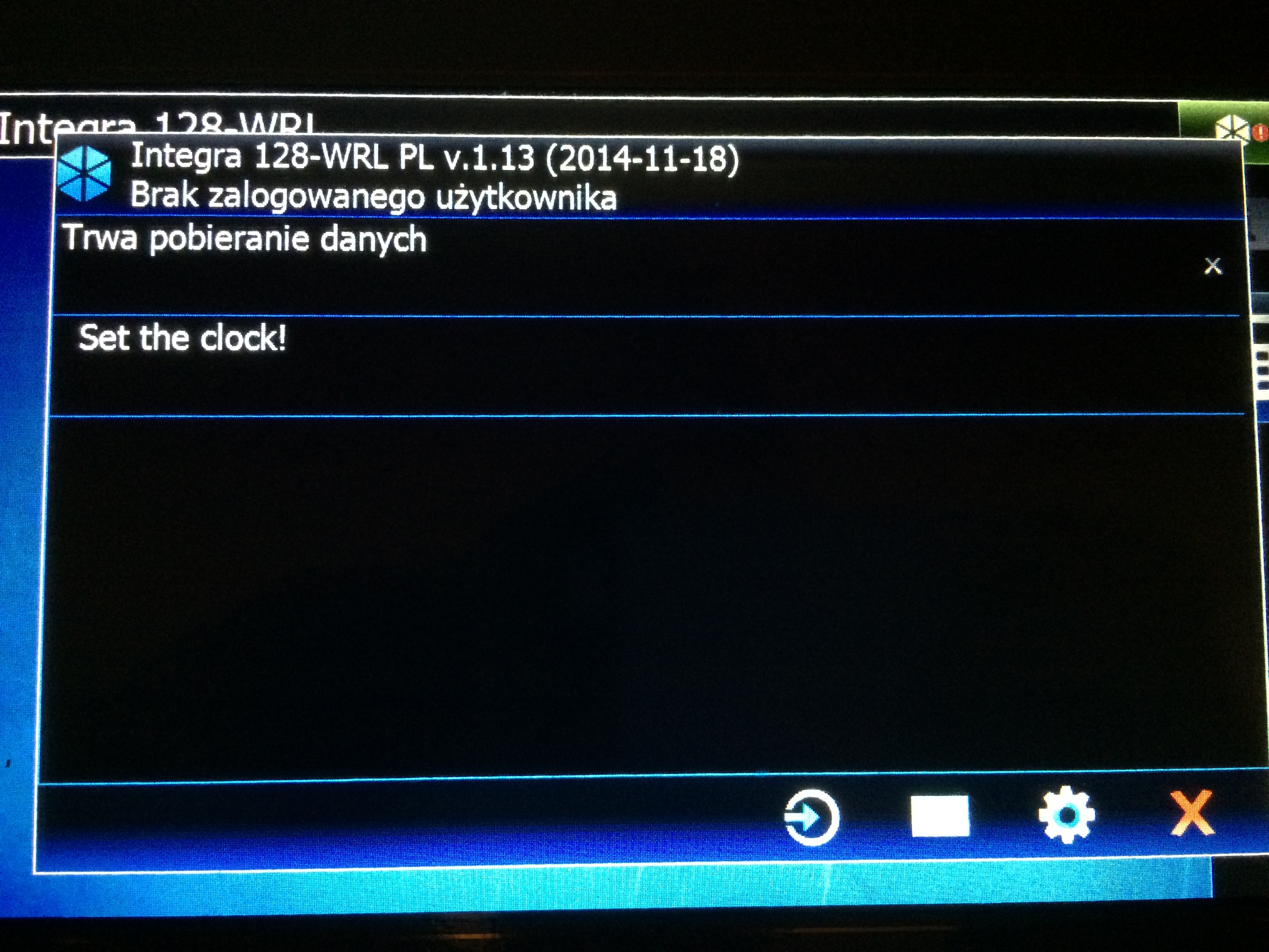

    Zakupilem zestaw Satel Integra 128 WRL wraz z manipulatorem INT-TSI. Niestety, nie dziala on dobrze, uniemozliwiajac zaprogramowanie centrali. Chcialbym zresetowac calosc, gdyz manipulator (o ile juz zdecyduje sie polaczyc z centrala) nie akceptuje hasla serwisowego, odmawiajac dalszej konfiguracji. Caly system dziala (?) bardzo niestabilnie, mimo, ze jeszcze nie podlaczono zadnych ekspanderow, czy reszty komponentow. Zestaw odmawia prawidlowego dzialania juz na etapie podlaczenia na stole w celu konfiguracji. Manipulator zglasza rozne bledy (podmieniony, nie akceptuje hasla, wyswietla rozne dziwne znaki itp), nie pozwalajac na ksiazkowe zaprogramowanie. Resetowanie, ustawianie adresu, ani nic co moge samodzielnie zrobic zwyczajnie nie dziala. Prosze o podanie procedury pelnego resetu obu urzadzen do ustawien fabrycznych, bo w takim stanie sa one zupelnie bezuzyteczne.

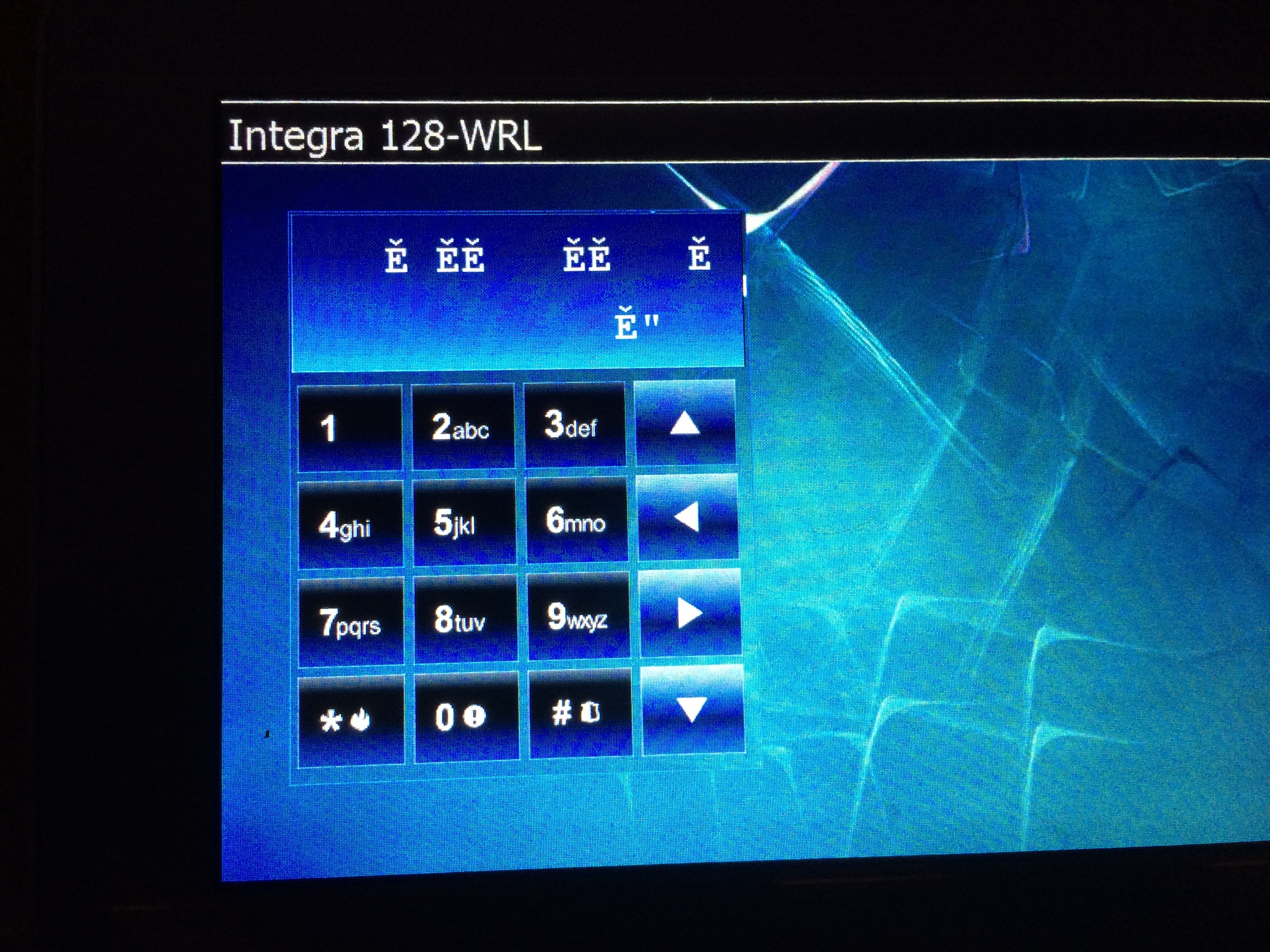

    Co do kabla, to mam oryginalny Satela i wiem, ze sie laczy, tylko oczywiscie wywala komunikat o identyfikatorze komputera (bo uzywalem tez innego laptopa, zeby sie z tym polaczyc). Sam TSI pokazuje takie rzeczy:
    Satel Integra 128WRL z manipulatorem INT-TSI. Jak zresetowac? Satel Integra 128WRL z manipulatorem INT-TSI. Jak zresetowac? Satel Integra 128WRL z manipulatorem INT-TSI. Jak zresetowac?
    Co do zasilania, to nie ma znaczenia pod co podpiete - KPD, czy OUT, czy nawet zewnetrzne zasilanie. W tym momencie robi synchronizacje zdarzen (6h11m), jednak jak ja skonczy, to i tak bedzie odrzucal haslo uzytkownika.
    Juz nie wiem jak to ugryzc. Po pierwsze - brak komunikacji po kablu, bo identyfikacja komputera sie nie zgadza. Po drugie - brak mozliwosci logowania do manipulatora, a przez to niemoznosc wejscia w resety.

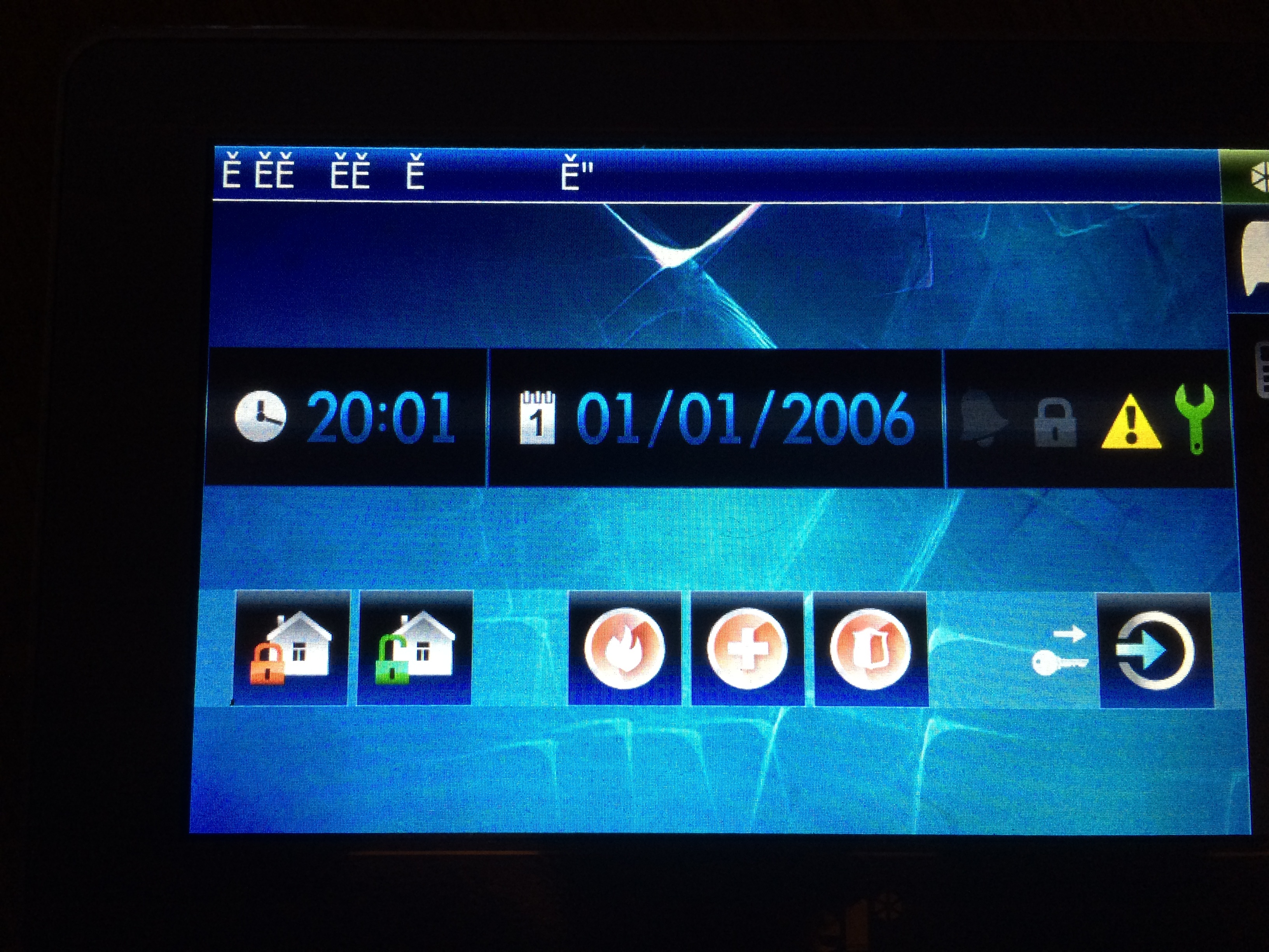

    Identyfikacja przeprowadzona, choc nie wiem czy pomyslnie, bo teraz widac takie krzaki, jak na zdjeciu.
    Bez klawiatury tak samo nie dziala. Nie moge polaczyc sie z centrala ze wzgledu na ten sam blad identyfikatora, a tego nie znam, bo TSI sie nie odzywa i kolko sie zamyka
    Na jakim zdjęciu?

    Srodkowe zdjecie (powyzej) przedstawia owe krzaki.
    Nie moge przywrocic ustawien fabrycznych, chocbym nie wiem co robil. Do tego potrzebny jest dzialajacy manipulator, a moj nie akceptuje hasla, ani nic.
    ogolnie, mam sytuacje taka, jak kolega tu: https://www.elektroda.pl/rtvforum/topic2960362.html ale nie mam modulu ethernet. Centrala w ten sam sposob sie zachowuje - po sciagnieciu zworki z resetu, centrala sie uruchamia w normalnym trybie (jak sadze), a manipulator wciaz odmawia logowania.
    Zwieranie daty i zegara w manipulatorze (ustawianie adresu) przebiega pomyslnie, mozna ustawic adres i ip sieci (jesli jest podpieta, w chwili obecnej nie jest), po resecie wciaz brak akceptacji hasla
