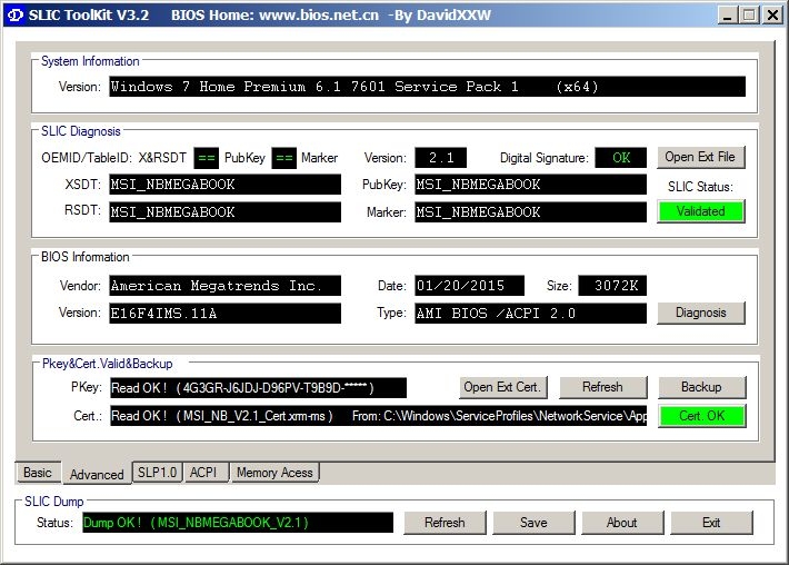

    Takimi komendami aktywuje swoją 7 home premium
    slmgr.vbs -ilc .\MSI_NB_V2.1_Cert.xrm-ms
    slmgr.vbs -ipk 4G3GR-J6JDJ-D96PV-T9B9D-M8X2Q
    Certyfikat wyciągałem SLIC_ToolKit_V3.2, w zakładce advanced i dolnej pozycji Pkey&cert - button backup.
    Jak pobrać instalkę Windows 7 Home Premium bez błędu klucza?
    Klucz w takich laptopach jest inny niż na obudowie a po co się męczyć z aktywacją online/telefoniczną jak można to zrobić prostymi komendami.

    A gdzie masz certyfikat wyciągniety z dziąłającego windowsa? Sam klucz nic nie daje poza tym że instalator przechodzi.
    Ja bym na szybko zrobił z recovery czy czego tam masz, wyciągnał klucz i certyfikat i ponownie czystego zainstalował.
    Może jakby poszukał to znalazł by certyfikat na płytach recovery.

    Certyfikat załatwił sprawę od razu, dzięki mistrzu za pomoc, temat można zamknąć, pozdrawiam.
