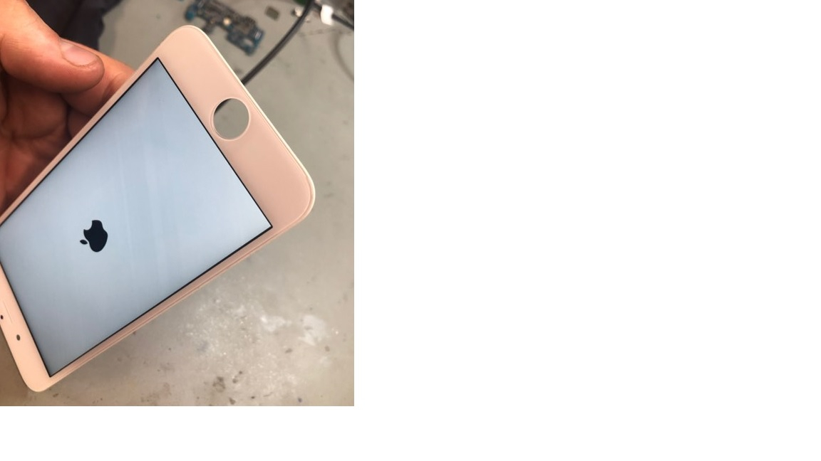

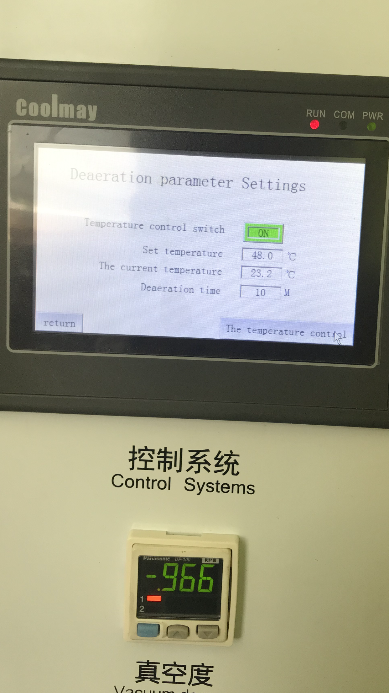

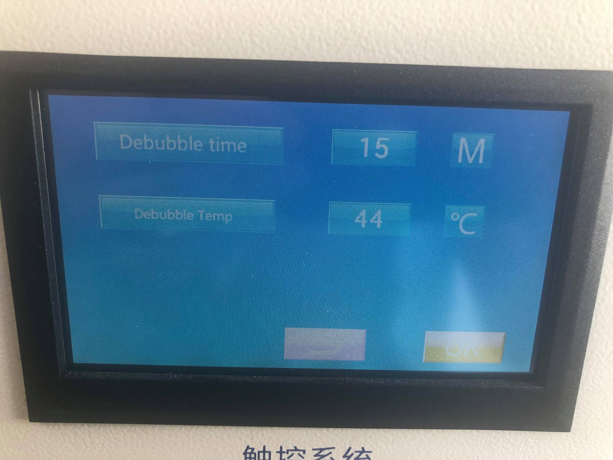

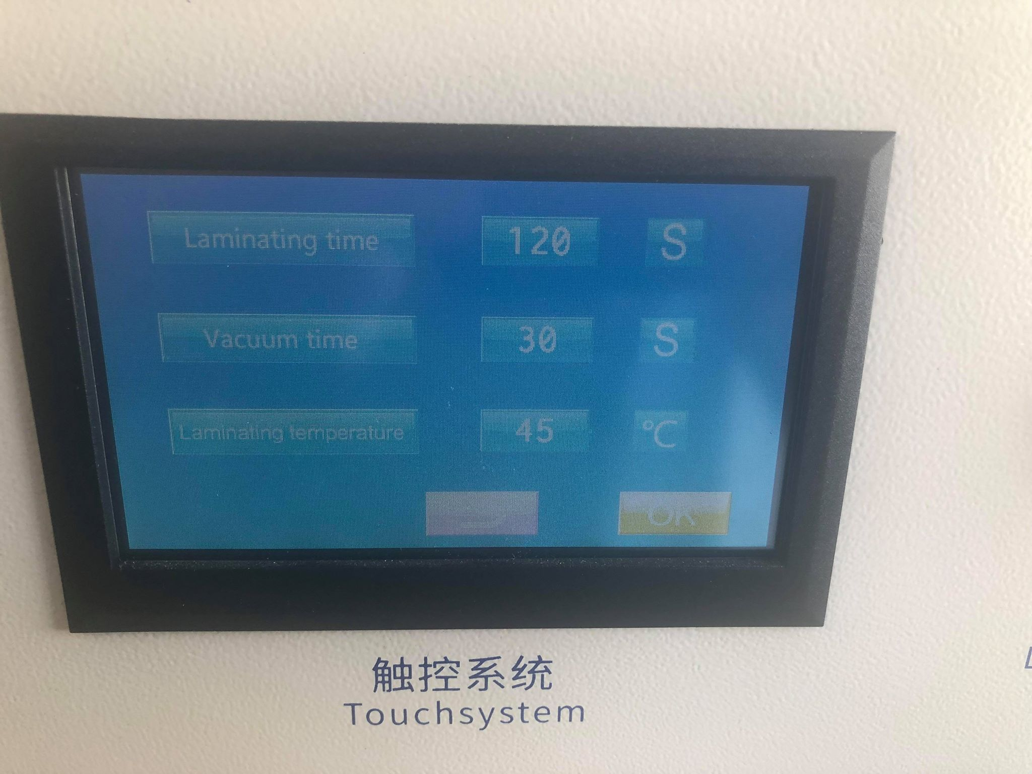

    Posiadam maszynę TBK-908 i mam problem głównie z wyświetlaczami do Iphone 6s i Iphone 7, po wizycie w autoklawie marszczy mi się delikatnie podświetlenie robią się paski na podświetleniu widoczne pod kątem, kombinowałem z różnymi czasami ( 12-16 min) i temperaturami (42-50) i na każdej temperaturze jak i czasie jest tak samo, jeśli zmniejszę temperaturę pojawiają się bąble. Robię bardzo dużo Iphone 6 temp 45 nie ma najmniejszego problemu z podświetleniem lub bąblami, problem jest w modelach o których pisałem. Miał ktoś podobny przypadek ? może trzeba jakoś zabezpieczyć podświetlenie a ja tego nie robię.

    Ja rozklejam na 60C idzie jak przez masło :) (ale mam jakiś chiński podgrzewacz wiec pokazywać może jedno a w rzeczywistości temp może być inna...)
    Bardziej podejrzewam, ze dzieje się coś ze sterowaniem temp w autoklawie... może sterownik pokazuje zadane 50C a w rzeczywistości jest więcej ? Spróbuj to zmierzyć może jakaś termoparą lub pirometrem zaraz po otwarciu.
    Maszynę mam chińczyka MAG 5w1 :)) i wszystko wychodzi ładnie.

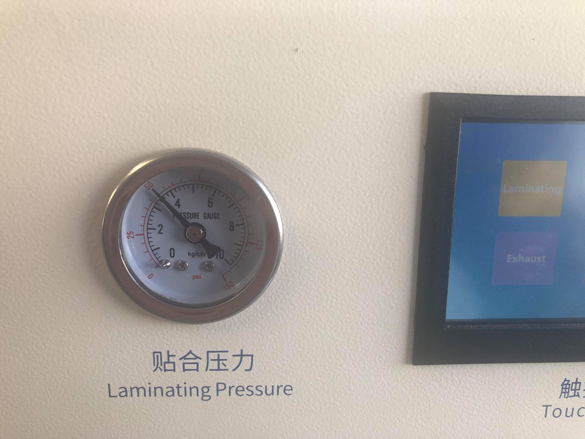

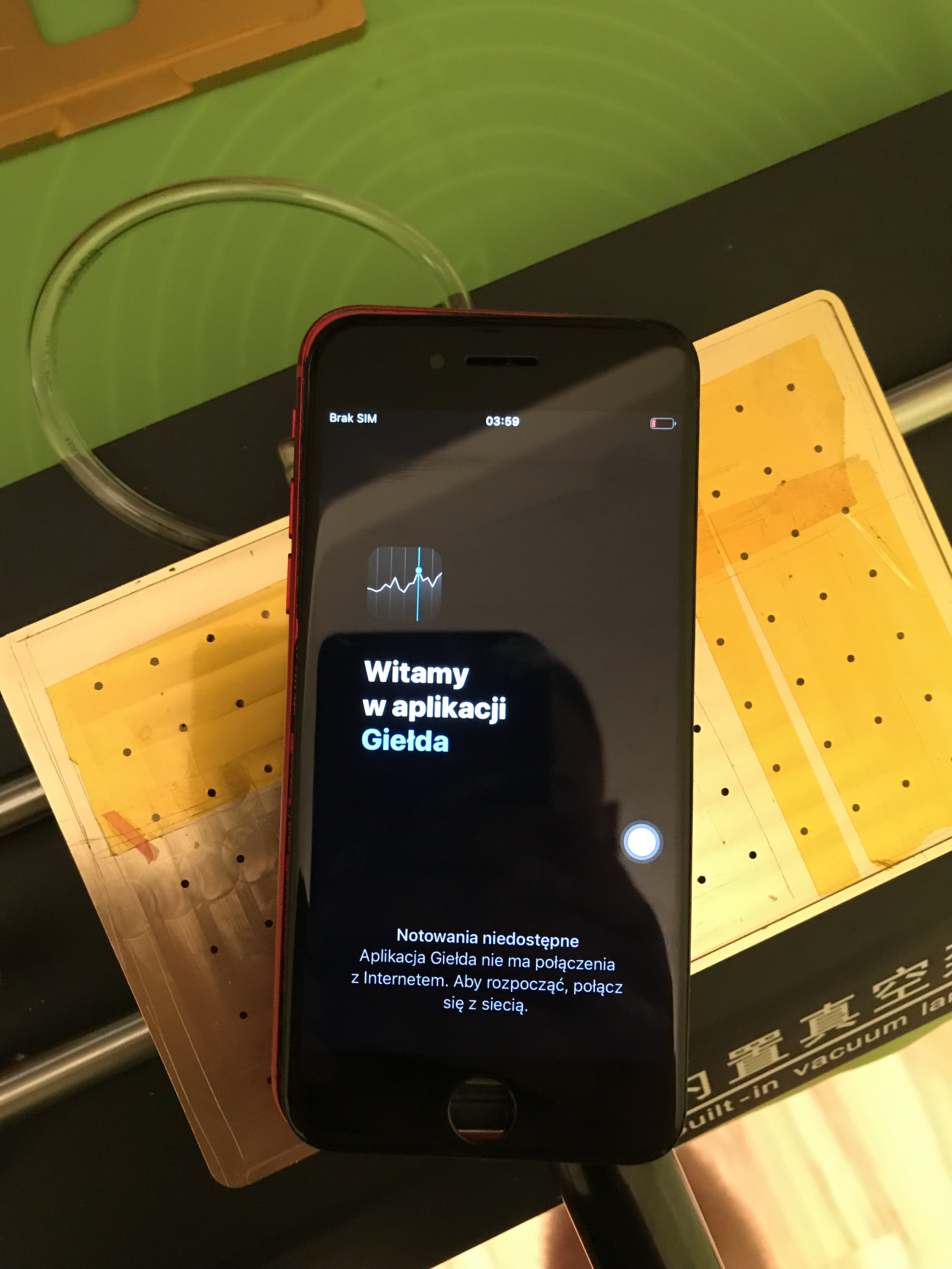

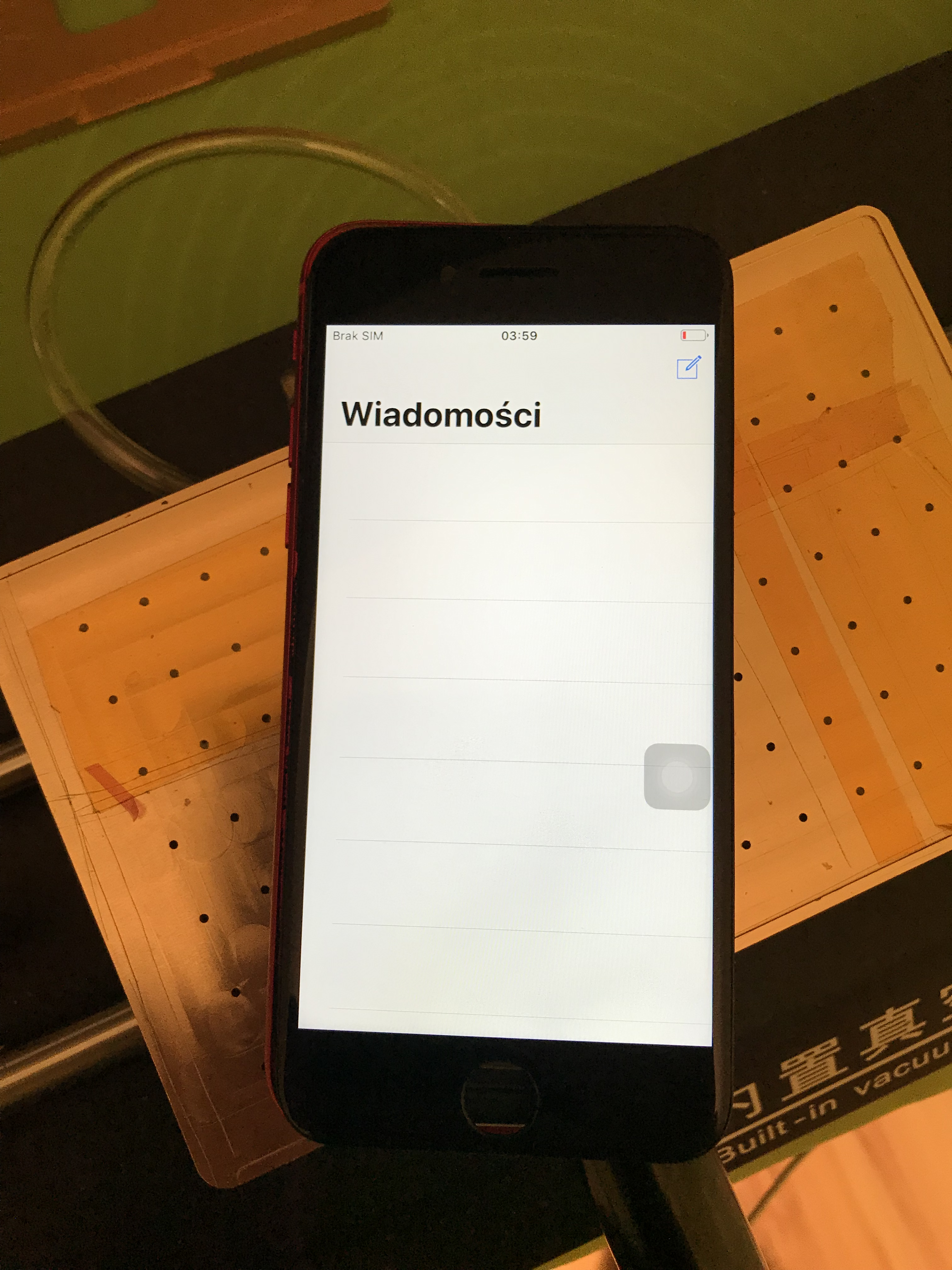

    Nie powstaje to na pewno przy rozcinaniu bo to już sprawdziłem tylko powstaje to w wyniku autoklawu, pojawiają się na 6s i 7 poprzeczne paski na podświetleniu, a nie chce bawić się wymianę podświetlenia bo robi się to już nie opłacalne. Kombinowałem z różnymi temperaturami, czasami, itp ale nic to nie dało zmniejszyłem temperaturę pojawiały się bąble. Kiedy robie iphone 6 wszystko wychodzi perfect, tylko iphone 6s i 7 problem. Zastanawiam się jeszcze nad tym ciśnieniem bo logicznie rzecz biorąc autoklaw wyciąga powietrze, i może przez to się tak dzieje. Proszę o sugestie jestem nawet w stanie zapłacić za konkretną poradę. Może jest jakaś "złota" gąbka na podświetlenie która je chroni :D:D Klejenie OCA marszczące się podświetlenie Iphone Wrzucam foty jak mam to wszystko ustawione. Klejenie OCA marszczące się podświetlenie Iphone Klejenie OCA marszczące się podświetlenie Iphone
    Dodam jeszcze że kombinowałem jeszcze z ciepłym zimnym autoklawem tzn włączałem maszynę aby się zagrzała, robiłem tez od razu na zimnej i nic. Maszyna trochę kosztowała szybek też zepsułem w pieron a efektu jak nie było tak nie ma :(
