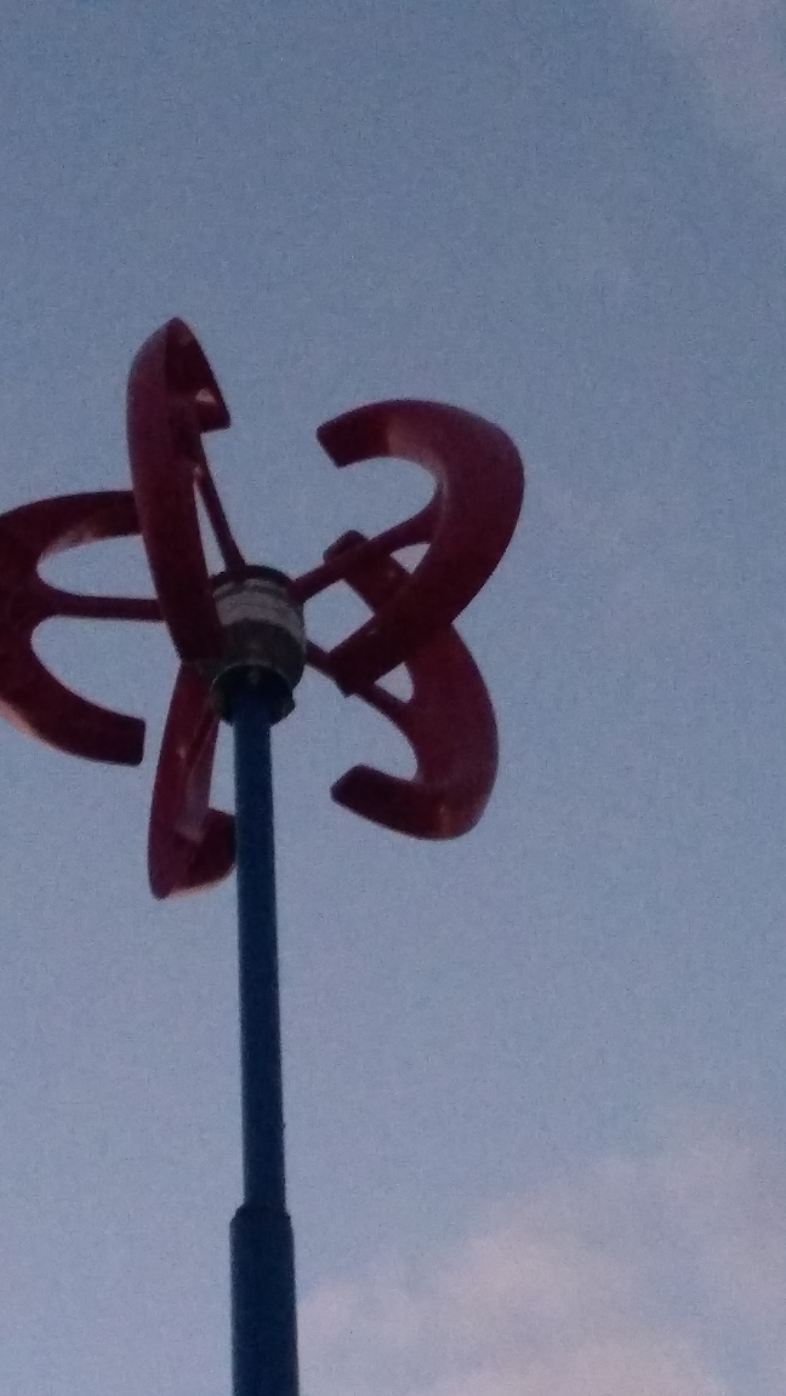

    Witam wszystkich forumowiczów i proszę o pomoc. Zakupiłem nową elektrownie pionową 300W/12-24V. Po zamontowaniu na maszcie działa, kręci się i ładuje 14-17 V tak średnio, ale prąd jest wirtualny bo widzi go tylko miernik, żarówka 12-21 W nie zaświeci.
    Akumulator też się nie ładuje.

    Miernik widzi prąd czy napięcie?
    A wydajność tego wynalazku nie jest przypadkiem związana z szybkością wiatru?
    Przy jakim wietrze sprawdzałeś żarówką?
    Skąd wiesz że nie ładuje akumulatora?
    Pozdr. J.
    Skoro miernik "widzi prąd" to podaj ile go widzi? 50mA czy 500mA bo przy prądzie 1A, żarówka 12V/24W już będzie świecić choć bardzo słabo.

    Tak rzeczywiście miernik widzi napięcie a prądu nie ma a jeśli chodzi o wiatr to ostatnio wiało kilka dni mocno, turbina szalała. Hamulec się załączał bo zapalała się czerwona kontrolka i wtedy ta prądnica powinna dać 28v

    Piorun11g napisał:
    Tak rzeczywiście miernik widzi napieńcie a prądu nie ma
    CZy widzi napięcie przy włączonej żarówce czy bez obciążenia "elektrowni" ?
    Przypomnij sobie prawo Ohma - skoro na żarówce jest napięcie to znaczy, że płynie przez nią prąd o ile nie ma przerwanego włókna.

    Producent podaje prędkość wiatru optymalną 12m/s i maksymalną45 m/s
    Ja się pytałem o obroty wirnika przy mocy nominalnej a nie wiaterek.
    To znaczy że generator jest uszkodzony, bo nawet biorąc pod uwagę że "majfriedy" zawyżyły moc generatora to przy silnym wietrze ta żarówka powinna świecić, to jest czyste obciążenie rezystancyjne . Chyba że do kompletu potrzebuje jeszcze jakiegoś układu wyjściowego.

    Sprawdzić prosto z generatora bez regulatora ładowania czy coś generuje.

    Z tego co wiem to ta pradnica jest do wyboru prz zamawianiu 12V albo 24V, wiec ktrora wersje posiadasz. I jak sa podlaczone diody prostownicze do tej trojfazowej pradnicy.

    Wybrałem wersję 12-24v300w trzy fazy i regulator w zestawie, miernik czyta napięcie w zależności od wiatru, średnio 8-15 V podłączone do akumulatora 12 V, niestety akumulator chociaż mało używany traci moc.

    Piorun11g napisał:
    Wybrałem wersję 12-24v300w trzy fazy i regulator w zestawie miernik czyta napięcie w zależności od wiatru średnio 8-15v podłonczone do akumulatora 12v niestety akumulator chociaż mało używany traci moc
    Straszny opis, jaki prąd ładowania?

    Piorun11g napisał:
    po podłączeniu do akumulatora przyjmuje wartość akumulatora
    A jaką ma przyjąć? Jest obciążenie to napięcie spada.

    Prądnica ta między fazowo żaròwke traktuje jako zwarcie po podłączeniu regulatora napięcie dziś przy wietrze nawet 27-30v bez obciążenia po podłączeniu do akumulatora przyjmuje wartość akumulatora

    To niby coś ładuje, podłącz szeregowo amperomierz do akumulatora będzie widać jaki prąd na akumulator daje.
