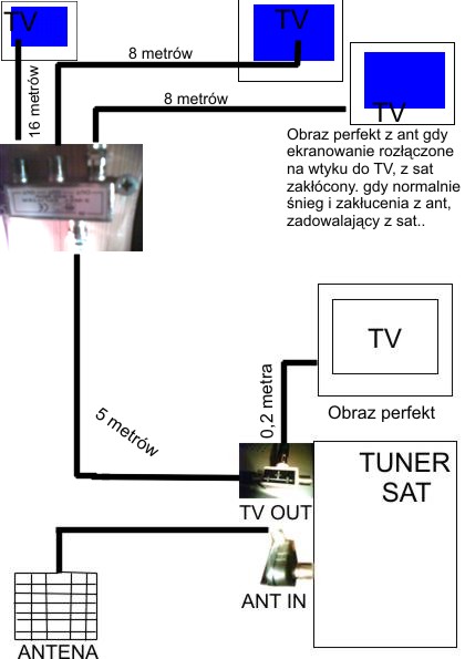

    Mam antene ze wzmaczniaczem + zasilacz.
    Sygnal mam rozdzielony na 4 tv.
    Na kazdym tv oddalonym od pierwszego i od rozdzielacza obraz byl kiepskiej jakosci. Ale co dziwne po rozlonczeniu ekranowania we wtyczce tuz przy wejsciu do tv, obraz jest perfekcyjny. Czy to normalne?
    Dodam tylko ze na pierwszy tv obraz nawet z podlonczonym ekranowaniem jest perfekcyjny.
    Oczywiscie ciesze sie ze nie musze jakos dodatkowo wzmacniac sygnalu i dzieki temu efektowi mogeo ogladac tv. Spokoj moj maci tylko to ze zsumowany z sygnalem anteny sygnal z tunera sat jest wtedy slaby/ wystepuje na nim snieg.
    Teraz powiedzcie:
    Czy to normalne?
    Co moge zrobic zeby wzmocnic tez w ten sposob sygnal z modulatora sat?

    Dołączam schemat, wstawiłem zdjęcia wszystkich elementów, gdyż nie znam się na nich, opisany efekt występuje na wsyztkich tv oznaczonych na niebiesko na schemacie.
    Pozdrawiam i proszę o komentarze.

    Schemat jest naprawde dobry.
    Mam pytanie do ciebie jaki jest ten pierwszy rozgałęźnik? czy mozesz jakies wyrazniejsze zdjecie lub opis jaki sie na nim znajduje. Jest to bardzo istotne.

    Z Twojego rysunku wynika, że pierwszy rozgałęźnik to jest sumator - Input1 input2 - nie jest on włączony prawidłowo, pamiętaj, że między wyjściem, a wyjściem jest duża separacja (tłumienność) W Twoim przypadku są to wejścia sytuacja może być analogiczna.
    w miejscu tego urzadzenia powienieneś wstawić odgałęźnik 1/8dB lub 1/10dB - wtedy można by dalej próbować zlokalizować usterkę.
    Podstawiłeś telewizor???? (tak jak pisałem wyżej)

    Dokładnie zgadzam się z kolegą. To jest sumator a nie rozgałęźnik zacznij od wymiany tego sumatora wówczas możemy szukać dalej usterk. Nie będe powtarzał to co pisał kolega ale prawdę napisał

    Czyli ma być jeden input i dwa outputy.

    Prosto - rozgałęźnik dzieli sygnał po równo, odgałeźnik nierównomiernie.
    W Twoim przypadku proponuję:
    Odgałęźnik 8dB według rysunku
