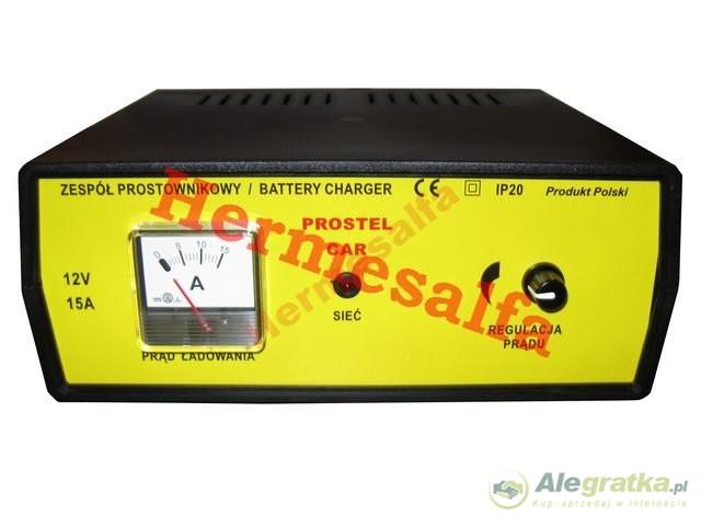

    Mam prostownik taki jak w temacie. Pierwszy nie ładował lampka się świeciła, ale amperomierz wskazywał zero. Wymieniłem go w sklepie,bo był na gwarancji i dalej to samo wskazówka ani drgnie. Chyba prostownik powinien buczeć ale ani ten ani poprzednik nie buczy. Wszystko dobrze podłączone, bezpiecznik sprawny.
    A tak on wygląda:
    Prostownik PROSTEL CAR 12V 15A - brak ładowania, amperomierz wskazuje zero

    A sprawdziłeś na" krokodylkach"żarówką samochodową czy się świeci??

    Podłącz pod akumulator. Może potrzebuje minimalnego prądu do wzbudzenia.

    Więc tak żarówka nie świeci. Po podłączeniu do sieci z żarówką. Raz mignęłą zielona lampka na obudowie prostownika. Podłączałem pod akumulator nic to nie dało a lamka zielona świeci cały czas.

    A bezpiecznik sprawdziłeś?

    Pisze ze sprawdzil.Jezeli jest dalej na gwarancji to idz go wymiej i powiedz ze to juz drugi.

    Wiem, że temat stary jak węgiel, ale wyjaśnię o co chodzi. Otóż ten prostownik ma regulację napięcia od około 0,5V do16V. Więc jeżeli skręcimy potencjometr na minimum to logiczne jest, że nie będzie płynął prąd do akumulatora, bo napięcie prostownika będzie niższe od napięcia akumulatora. Należy po prostu kręcić potencjometrem w prawo aż wskazówka zacznie pokazywać prąd i ustawić wymaganą wartość.
