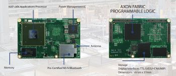

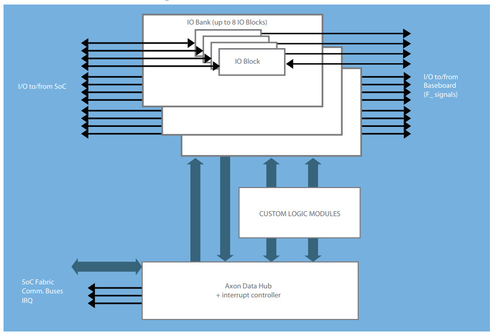

Moduły AXON mają rozmiar 58 mm x 37 mm. Wykorzystuje on w sobie programowalną logikę AXON Fabric, która jest definiowana przez producenta jako „wyspecjalizowany układ scalony, który zapewnia dodatkowe funkcje, w tym prawie nieskończone multipleksowanie pinów wyjściowych, umożliwiając prawdziwą zgodność wyprowadzeń pomiędzy poszczególnymi wersjami SoC”.

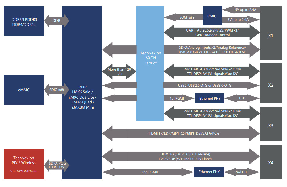

Architektura AXON Fabric ułatwia również dostosowanie rozwiązań klientów OEM do współpracy z systemami TechNexion. Usługa dostosowywania powinna być szczególnie interesująca dla projektantów automatyki, robotyki i urządzeń dla dronów. Dokumentacja pokazuje obecnie cztery potencjalne konfiguracje z opcjonalnymi funkcjami, które są również wskazane na schemacie blokowym (patrz schemat po lewej stronie).
Standardowy moduł AXON-IMX8M-Mini wyposażony jest w do 4 GB pamięci LPDDR4 oraz 64 GB pamięci eMMC. moduł wyposażono w kontroler gigabitowego łącza Ethernet, precertyfikowany interfejs Wi-Fi 802.11a/b/g/n/ac oraz transceiver Bluetooth 4.1. Dodatkowo system wyposażony jest w cztery linie MIPI-DSI i MIPI-CSI a także dwa interfejsy I²S dla sygnałów audio.
Dodatkowo AXON-IMX8M-Mini posiada dwa porty USB 2.0 OTG, dwa interfejsy CAN, trzy porty UART, dwa interfejsy SPI, cztery I²C i 90 linii GPIO ogólnego przeznaczenia. W module zintegrowano także SIO, PCIe i PMICa układu. System wyposażono także w złącze JTAG do debuggowania pracy SoC.
