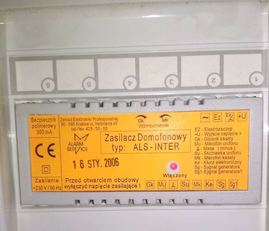

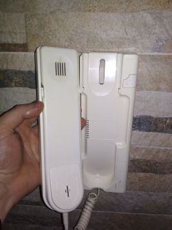

    Teść ma w domu taki zasilacz:
    Stary domofon analogowy - przeróbka na otwieranie kodem, proszę o poradę
    2 Takie unifony:

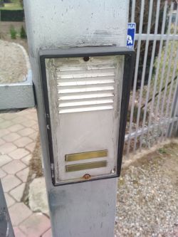

    i taką centralkę w słupku bramy:
    Coś się popsuło w centralce i nie słychać w unifonach co ktoś przy bramce mówi (w drugą stronę słychać). Na centralce w słupku są 2 przyciski (dzwonią do słuchawki nr1- kuchnia, nr2- piętro) a przyciskiem na unifonie wewnątrz otwiera się elektrozaczep w furtce.
    Chcielibyśmy możliwie jak najmniejszym kosztem zmienić centralkę na taką, która umożliwiłaby otwieranie furtki kodem. Jest to wykonalne, przy pozostawieniu tego zasilacza i obecnych unifonów? Jeśli nie, jaki zestaw byłby warty uwagi?
    Proszę o porady.

    1. Uszkodzenie wcale nie musi dotyczyć centralki. Większe prawdopodobieństwo jest że uszkodził się mikrofon w panelu zewnętrznym.
    2. Jak najbardziej ten domofon może współpracować z zamkiem szyfrowym
    3. Sprawdź czy masz wolne sprawne żyły pomiędzy centralką a panelem zewnętrznym.
    4. Musi być zamek szyfrowy czy wystarczy czytnik breloków?

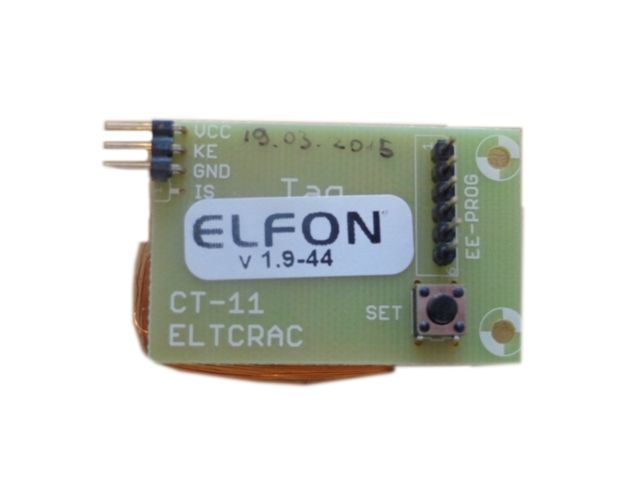

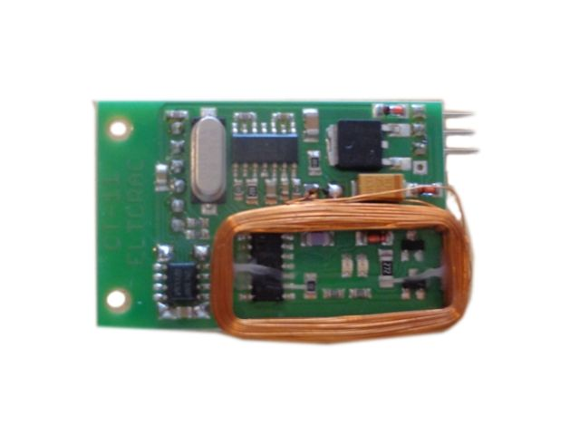

    https://domofony.sklep.pl/domofony-analogowe/kasety/akcesoria/ct11
    Takie coś stosowałem z ELFONU + popularne breloki RFID 125 kHz. (Chyba najtańsza propozycja)
    Niedużą płytkę montuje się w panelu najlepej pod okienkiem, nazwiskiem.
    Obejdzie się bez zamka szyfrowego. Wystarczą breloki RFID.
    Wszelkie potrzebne podłączenie zasilania są do wykorzystania z panela.
    Czytnik CT11:
    1. Stosowany do identyfikacji osób, poprzez odczytanie kodu z transpondera (breloka),porównanie go ze wzorcem zapisanym w pamięci czytnika i zwolnienie zamka elektromagnetycznego
    2. Zapamiętanie do 384 breloków w wersji "standard" oraz do 818 w wersji "max"
    3. Brelok master umożliwiający dodawanie i kasowanie z pamięci breloków użytkowych
    4. Regulowany czas otwarcia elektrozaczepu od 1-30 sek.
    5. Dodatkowa dioda sygnalizująca otwarcie
    https://domofony.sklep.pl/pl/p/file/1506b92a5b7124ade3ace5d9ceed9e7d/czytnik.pdf = instrukcja

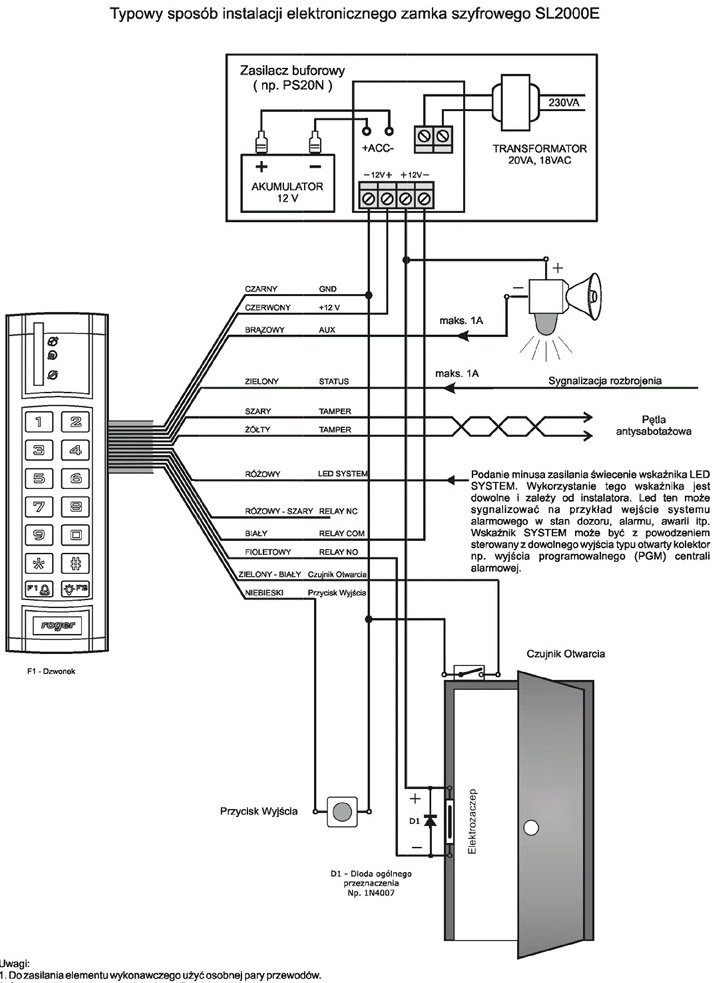

    Tak jak napisałem, odpada brelok, musi być kod.
    Dla mnie najlepiej by było:
    1)Naprawić mikrofon w panelu w bramie i założyć zamek szyfrowy
    2)wymienić panel w bramie na taki z zamkiem szyfrowym

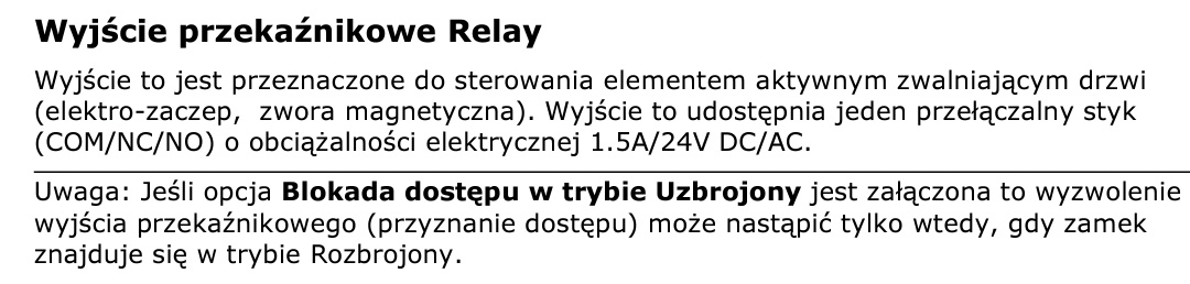

    Czy polecony wyżej zamek Rogera SL 2000E będzie mi sterował elektrozaczepem, czy muszę dołożyć jakieś przekażniki?
  • #11 17861147
    suworow
    Posty: 8802
    Pomógł: 650
    Ocena: 1276
    Ad1. Dostał kolega z dwóch niezależnych źródeł info od czego należy zacząć. Zanim rozbierze kolega domofon, sprawdzi jeszcze czy można rozmawiać w obie strony pomiędzy unifonami
    Ad2. Są takie gdzie w jednej ramce montuje się dwa moduły. Tyle, ze tanio raczej nie będzie.
    Ad3. Nie będą wymagane żadne przekaźniki, ale i tak oba urządzenia trzeba spiąć ze sobą, jakoś zasilić i sprawdzić przede wszystkim okablowanie o czym już wcześniej pisałem.
    Wystarczy zajrzeć do instrukcji obsługi tego urządzenia. Napisane tam jest, że:
    oraz
