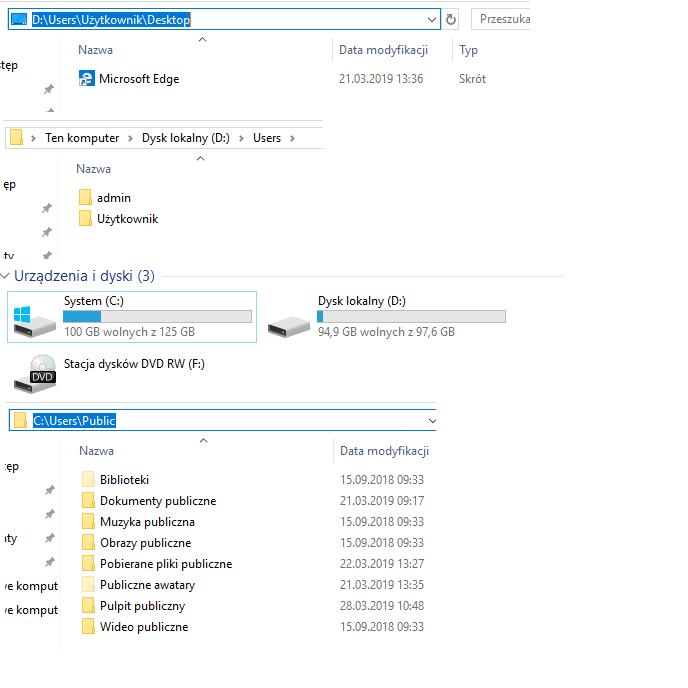

    chcę stworzyć skrypt który skopiuje mi pliki na pulpit
    i jeżeli
    copy c:xxx\xyz.abc "D:\Users\admin\Desktop\xyz.abc"
    działa prawidłowo bo jestem zalogowany jako admin
    to już przekopiowanie tego pliku na konto innego użytkownika niestety nie działa
    copy c:xxx\xyz.abc "D:\Users\user\Desktop\xyz.abc"
    Czy można to jakoś zrobić?
    System operacyjny Windows 10
    2. Dodatkowo
    Czy da się zrobić skrypt który przeniesie nasze domyślne podstawowe katalogi (pulpit, pobrane, moje dokumenty) z podstawowej lokalizacji na inny dysk.
    Do tej pory robiłem to ręcznie i nawet nie próbowałem czegoś takiego robić.

    1. spróbuj uruchomić bat jako administrator
    2. sprawdź czy masz uprawnienia z tego konta do folderu Users
  • #3 17859729
    PabloPCK
    Posty: 43
    Pomógł: 4
    Ocena: 2
    1. Uruchomienie skryptu jako Administrator nic nie daje
    2. Tak mam dostęp do katalogu. Mogę bez przeszkód tworzyć tam kolejne katalogi itp.
    Konto Admin na którym pracuje jest Administratorem kompa z pełnym dostępem. Konto Użytkownik jest zwykłym userem (konto nie posiada hasła)

    Tak jak napisałem na początku. Kopiowanie do innych lokalizacji działa. Jest problem z kopiowaniem czegoś na konto innego usera.
    Teraz tam pomyślałem, czy problemem może być "Ż" w nazwie usera "Użytkownik" ??
    copy "C:\katalog\plik.lnk" "D:\Users\Użytkownik\Desktop\Link.lnk"

  • #13 17865937
    clubs
    Posty: 2219
    Pomógł: 629
    Ocena: 406
    System masz na d?
    Kod: Dos
    Zaloguj się, aby zobaczyć kod
  • #14 17866934
    PabloPCK
    Posty: 43
    Pomógł: 4
    Ocena: 2
    Nie system mam normalnie na C
    Natomiast pliki użytkowników mam na D

  • #18 17870551
    PabloPCK
    Posty: 43
    Pomógł: 4
    Ocena: 2
    Zwyczajnie przekopiowałem treści kodu z forum powyżej i tam litery były nie zmienione, ja w plikach bat ścieżki wpisuje takie jak mam w kompie.
    Jedynym kontem użytkownika którego pliki są na C: jest ten publiczny
    Podsumowując:
    System jest na dysku C, były też tam wszystkie pliki użytkowników, natomiast zostały przeniesione (zmieniona lokalizacja C > D) reszta ścieżki pliku została nie zmieniona.

    Czy katalogi/foldery użytkowników są „prywatne” (ograniczenie dostępu lub szyfrowanie NTFS)? Jeśli tak, to trzeba zmienić prawa dostępu.
  • #20 17871499
    PabloPCK
    Posty: 43
    Pomógł: 4
    Ocena: 2
    System plików na dysku jest NTFS
    Żadnych szyfrowań czy innych zabezpieczeń nie ma.

    Czy u ciebie 'Desktop' to na pewno 'Pulpit'? (wejdź w katalog i zobacz w pasu adresu)
    Może tak zadziała
    Kod: Dos
  • #22 17873236
    PabloPCK
    Posty: 43
    Pomógł: 4
    Ocena: 2
    Moje słowo pisane ma słabą moc więc załączam screeny z lokalizacjami o których wcześniej pisałem.
    .BAT kopia inny user - Kopia plików na pulpit innego użytkownika
    Mam nadzieję, że teraz jest już wszystko jasne co i gdzie jest :)

    Problem może wynikać z „linków symbolicznych” junction. W windowsie nie działają one prawidłowo i dlatego powinieneś wskazywać lokalizację „bezpośrednią”, ewentualnie ręcznie przerobić wszystkie junction (ale to wymaga dużo „dłubania”).
  • #24 17896804
    PabloPCK
    Posty: 43
    Pomógł: 4
    Ocena: 2
    Ok, nie udało mi się zrobić tego tak jak chciałem, ale już nie mam zamiaru drążyć tematu
    Dziękuję za pomoc.
