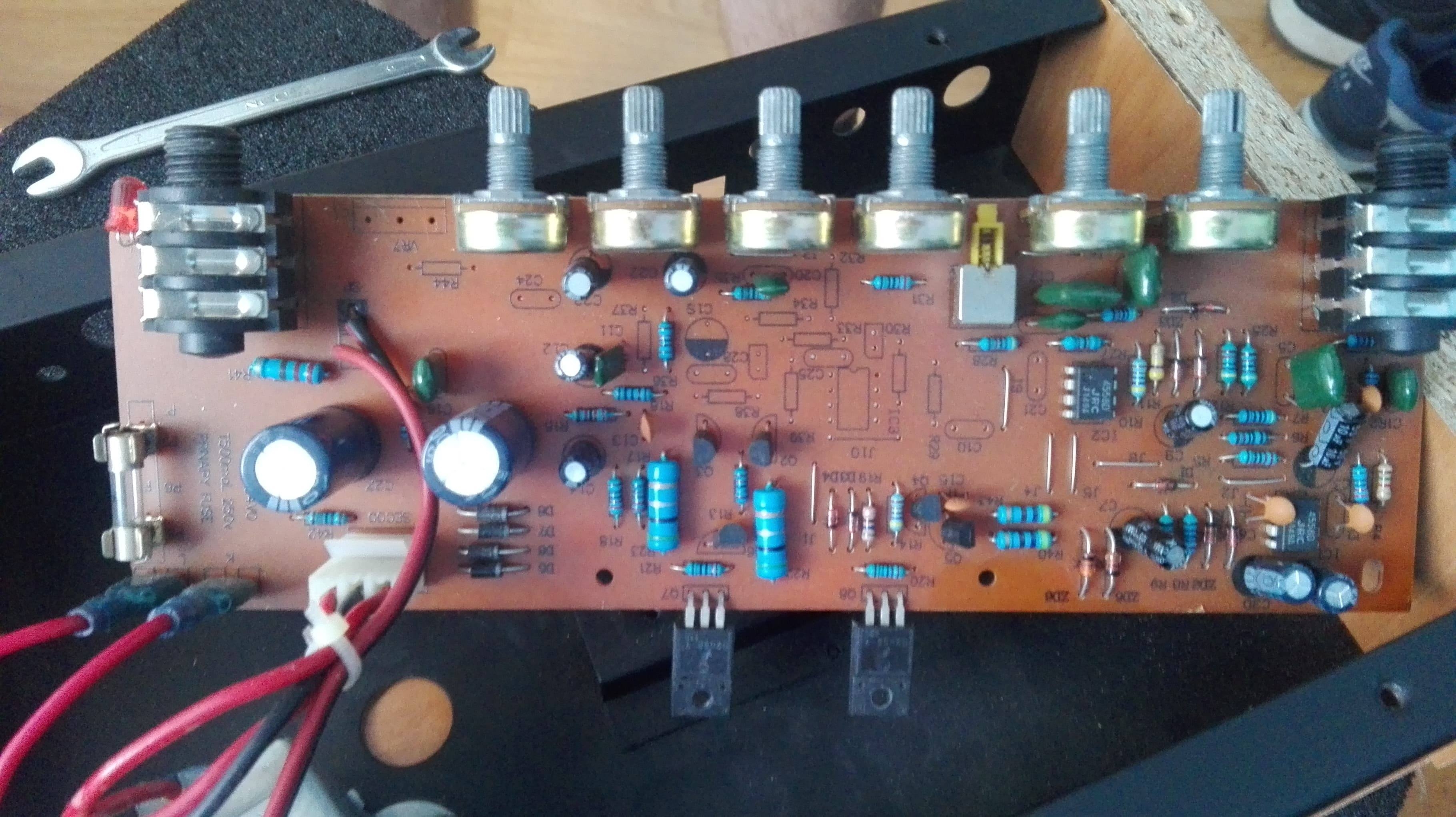

    Witam, za symboliczną cenę kupiłem wzmacniacz wraz z distortion, sprzedawca wspomniał, że wzmacniacz przerywa, co jest przyczyną zimnych lutów, wspomniał również, że po "pierdolnięciu go od góry" wszystko wraca do normy na kilka minut, dość drastycznie.
    Problem polega na tym, że wszystkie luty zrobiłem od nowa a problem jest nadal ten sam, nic się nie zmieniło.
    Dołączam zdjęcia sprzętu, prosiłbym bardzo o pomoc. Ma ktoś jakiś pomysł?

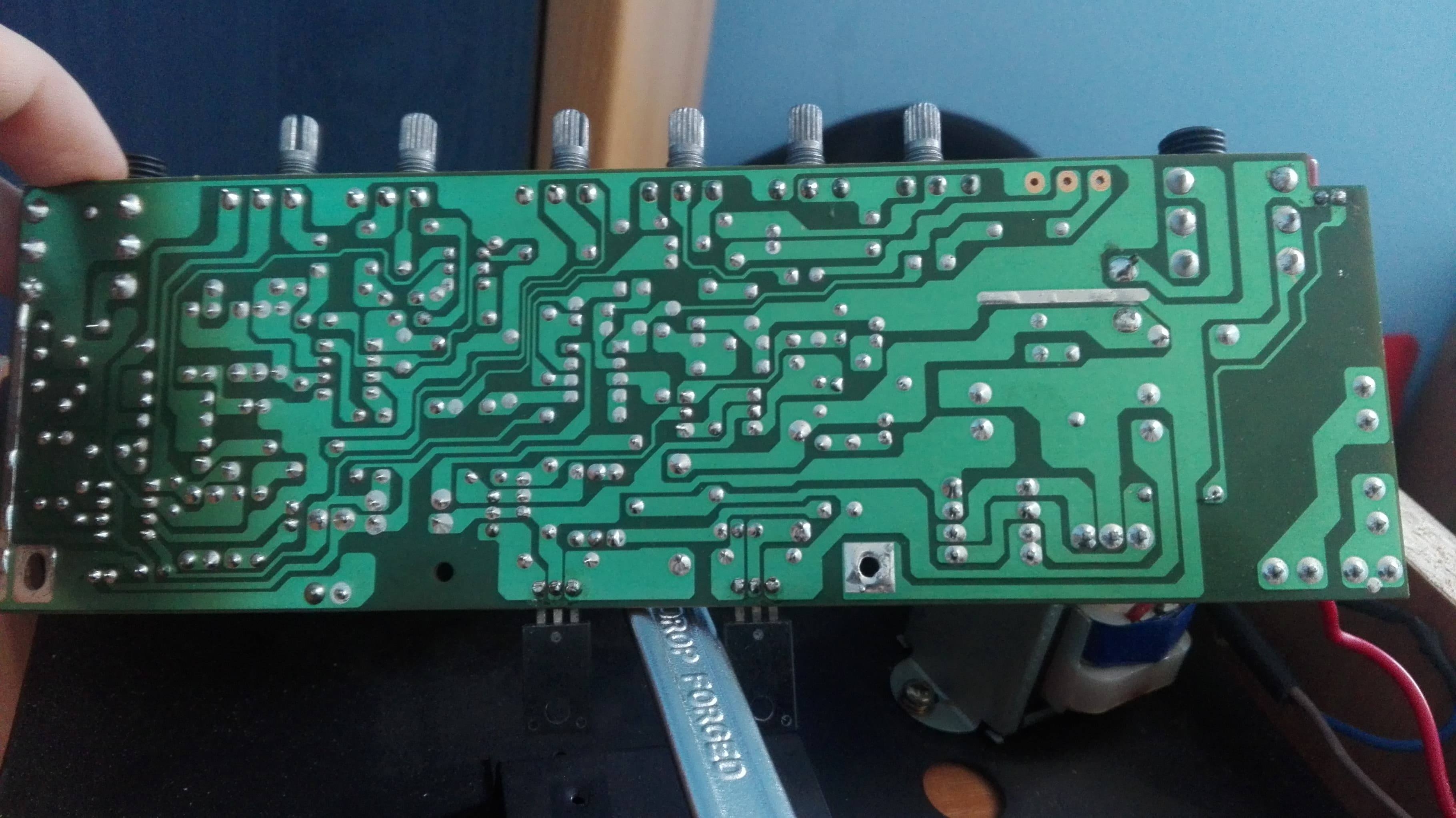

    Wszystko pięknie ofotografowałeś, ale bez najważniejszego strony druku PCB.
    Na czym to przerywanie polega? Całkowicie ginie dźwięk?

    Potencjometry trzymają się dobrze, nawet nie drgną, płytki od Jacków przylegają i zwierają jak się należy.
    wójtaszek
    Tak, zawsze, całkowicie ginie dźwięk.

    Dodaję stronę druku

    Na początek sprawdź jeszcze sam głośnik na innym wzmacniaczu. Ale z nawet tej fotografii druku widać ( są takie matowe, jakby pomarszczone niekiedy, nie równomierne, o mlecznym odcieniu a nie srebrzyste), że wszystkie punkty lutownicze do poprawienia , a w sumie do wymiany. Najlepiej punkt po punkcie odessać i nanieść nowe lutowie przy użyciu dużej ilości topnika(pasty lutowniczej).

    Można próbować dodać nowy lut ( tinol, w żargonie cynę) na te istniejące przy użyciu sporej ilości topnika(pasty). Ale to rozwiązanie na jakiś czas, bo tlenki obecnie występujące w punktach lutowniczych pozostaną i będą przyspieszać proces korozji -utleniania nowych lutów( mieszanina związków). Nawet jak wszystko po zakończeniu pokryjesz warstwą kalafonii rozpuszczonej w alkoholu, czy lakierem poliuretanowym do tego przeznaczonym.
