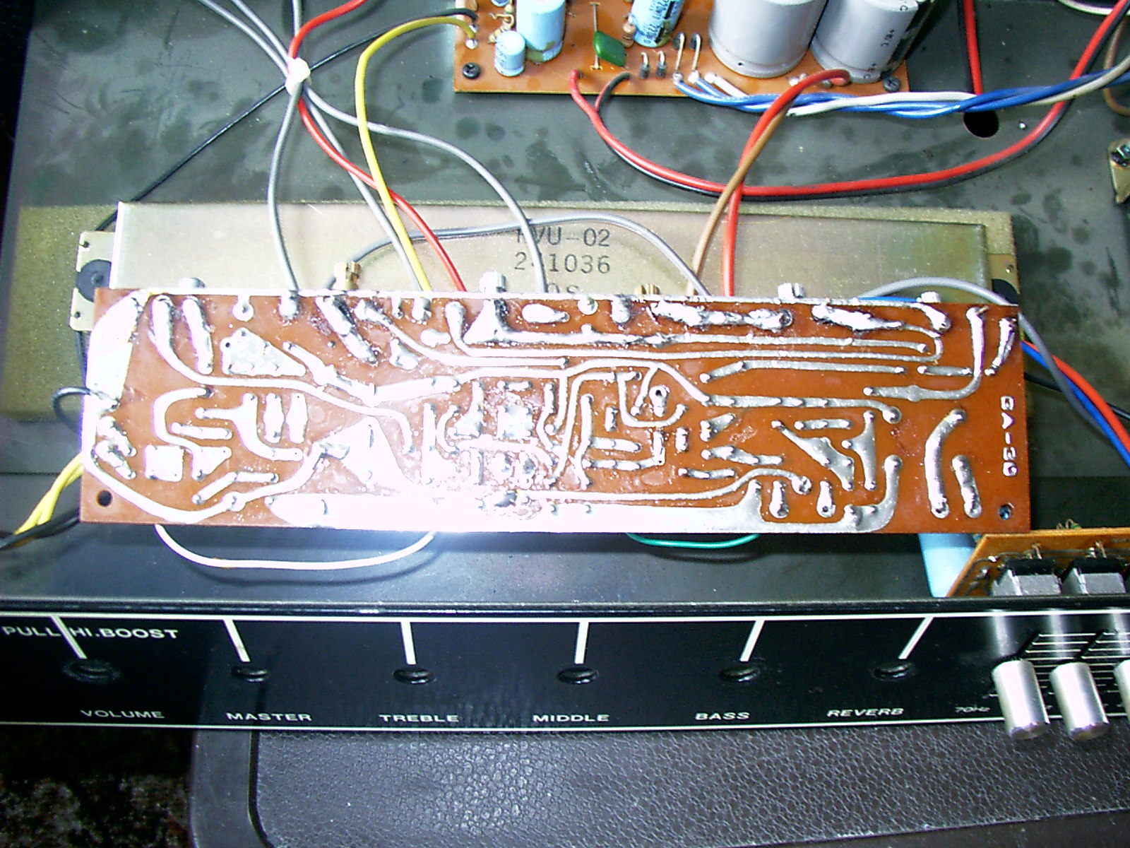

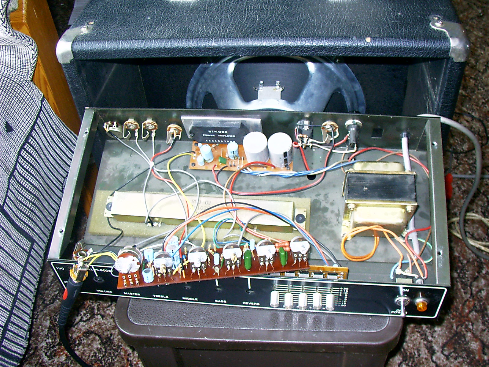

    Po "zwykłym" przewróceniu się, mój wzmacniacz gitarowy(a właściwie combo) przestało działać. Gdyby nie wydawał żadnych dźwięków, to bym podejrzewał że niema gdzieś styku, ale on na wejściu "L", tylko szumi, ale reaguje na sygnał, tzn gdy dotykam strun, wzmacniacz szumi "inaczej". Na wejściu "H" wogóle nie gra, raz tylko przez chwile zaczął grać i to z wątpliwą jakością dźwięku. Znajomy, trochę znający się na tym, podejrzewa że podczas lutowania przegrzałem potencjometr(y), ale co to ma wspólnego z upadkiem(przed wszystko ładnie grało przez ponad 2 tygodnie)? Błagam o pomoc!

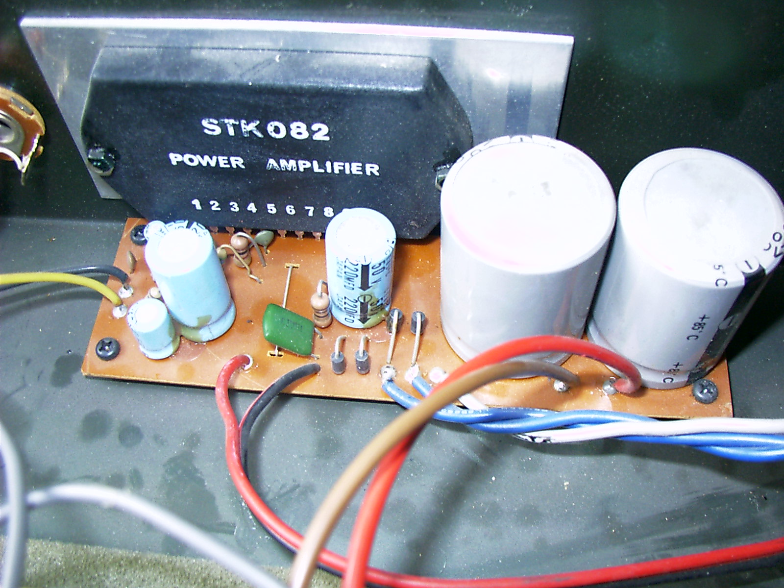

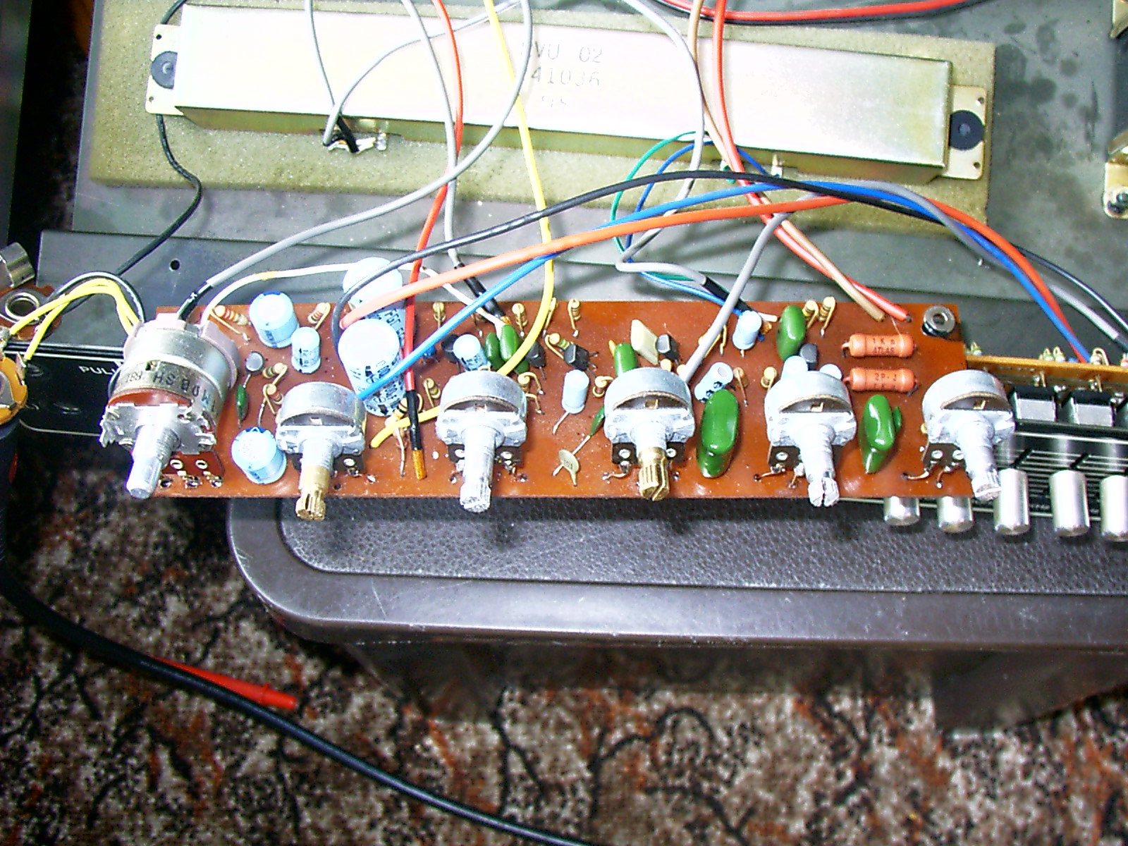

  • #7 4006589
    Pieczar91
    Posty: 37
    Ok wrzucam fotki, tylko jak sami zauważycie ten wzmacniacz jest na tyle prosty, że nie miało prawa nic się w nim zepsuć:
    Wzmacniacz gitarowy po wywrotce odmówił posłuszeństwa!

    Przyjżyj się wtyczkom sygnałowym. Sprawdź też potencjometry mogły się uszkodzić. Sprawdź też okablowanie dokładnie.
    Może jakiś elektrolit poszedł? Jeśli to jest stary combo to możliwe.

    Ten laminat płytek drukowanych jest dość kruchy. Zobacz czy pod wpływem upadku nie pękła gdzieś płytka i przerwała się ścieżka drukowana.

    To na 99% będzie wina popękanych w skutek upadku lutów. Najlepiej obejrzyj dokładnie pod lupą luty lub przelutuj odrazu całą płytę.
    Winny może też być jak pisali koledzy wyżej uszkodzony potencjometr. Jednak ja stawiam na popękane luty.

    Więc przyczyna już znana, ale od początku. Podczas wymiany potencjometrów użyłem bardzo twardej cyny(wtedy nie byłem tego świadomy) i podczas lutowania niedostatecznie rozgrzaną cyną to wszystko połączyłem. Podczas upadku lut nie wytrzymał i w tym cały problem, i teraz moje pytanie: jak najłatwiej "zdjąć" cynę z płytki, chce się pozbyć tej złej. Wszystko ładnie i solidnie polutuje i będę miał z tym święty spokój. A tak nawiasem to ta wymiana potencjometrów to było moje pierwsze zetknięcie się z lutowaniem.
