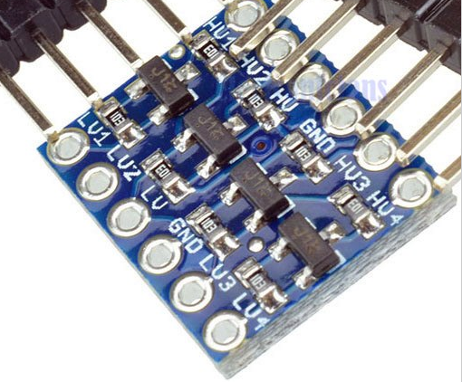

    Witam muszę zaprogramować kość Winbond 25q64fwsig jej napięcie to 1.8V szukałem w internecie i jest wiele konwerterów 5V na 3.3V i dodatkowo w opisie jest napisane, że obsługuje niższe napięcia w tym 1.8V, jak podłącze 1.8V do LV i 5V do HV to będzie działać ?

    Lokomotion napisał:
    jest wiele konwerterów 5V na 3.3V i dodatkowo w opisie pisze że obsługuje niższe napięcia w tym 1.8V, jak podłącze 1.8V do LV i 5V do HV to będzie działać ?
    1) Jest napisane że zadziała z niższymi napięciami to zadziała. To, że nie napisano z jakimi świadczy o tym, że nie warto się takim konwerterem zajmować bo parametry jego sa nieznane (napięcia, szybkość pracy, itp).
    2) Nie dałeś schematu, symbolu, nikt nie odgadnie o jaki konwerter chodzi, pewnie o taki na tranzystorach?
    3) Dlaczego nie zapytasz producenta/dystrybutora konwertera? Powinien wiedzieć co sprzedaje, jak nie wie, to więcej u niego nie kupuj.
    4) Użyj układu 74LVC jest pewniejszy niż jakieś konwertery na tranzystorach bo domyślam się, że o takim piszesz.

    Lokomotion
    Posty: 86
    tak to są konwertery oparte na tranzystorach, podobne do tego na zdjęciu.

    Lokomotion
    Posty: 86
    Będę zamawiał z Polski bo zależy mi na czasie, chyba że jest jakiś programator co obsługuje 1.8V, bo chciałem użyć arduino ale może programator będzie lepszym rozwiązaniem?

    LChucki
    Posty: 1940
    Pomógł: 104
    Ocena: 379
    Każdy sensowny za parę tysięcy ale poniżej 1000 pewnie też by się coś znalazło, może Vellon?
