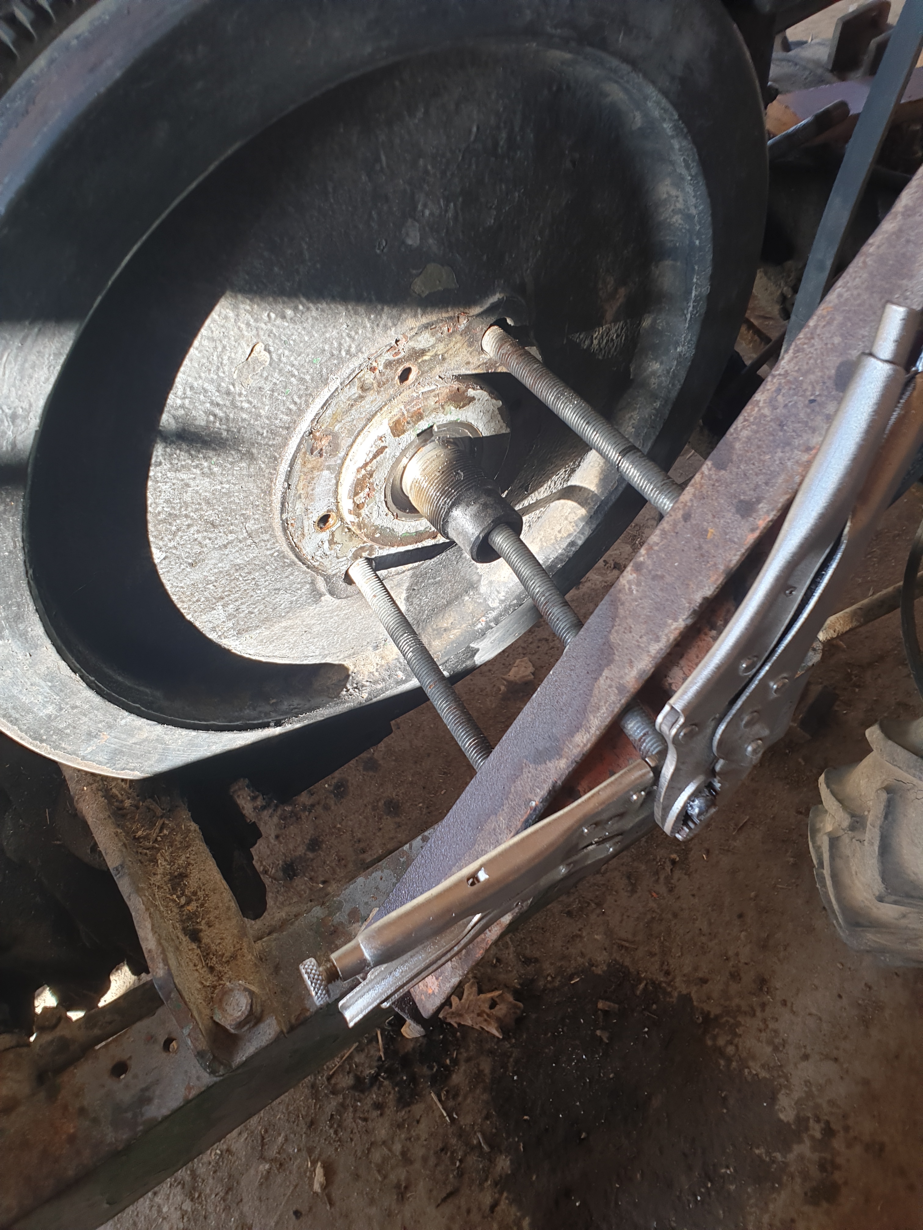

    Narazie stoję, koło zamachowe ma lekki luz i chciałem go zniwelować ale nie mogę zdjąć koła zamachowego. Własnoręcznie zrobiony ściągacz się poddaje. Nie mam pomysłu jak to zdjąć.
    Śruba dociskająca się krzywi
    Czy pompa wody jest konieczna w silniku Andoria 1hc102 s15?
    A może powinno mieć lekki luz do środka i na zewnątrz. Ma tak ze 3 mm.

    My robiliśmy klucz z kawałka rurki, płaskownika i pręta. Bo nie mogliśmy dostać takiego klucza na szybko a kupować na jedno odkrecnie za 100 zł bez sensu. Płaskownik przymierzalismy do nakrętki i nacinalismy szlifierka do połowy i wyginalismy go aby wchodził na nakrętke. Później obspawałem 2 razy i młotek, rurka i poszła nakrętka :) aż się pręt na kluczu zginął ;).

    Super wszystko fajnie nakrętka się odkrecila ale jak zdjąć to koło ani drgnie ceownik 50 i 2 szpilki m 10 się poddają ceownik się wygina jakieś pomysły macie?
