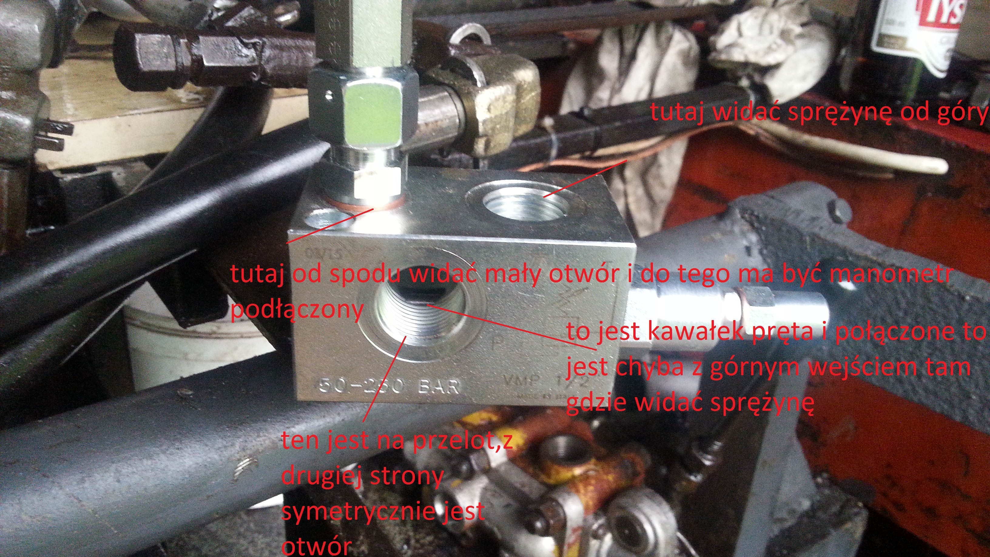

    Zamówiłem zawór.Teraz mam pytanie,jak mam znaleźć gdzie kupić węże hydrauliczne do mojego układu.Są to przewody na zawleczki,nic w necie nie znalazłem.Gdzie tego szukać? Jak działa rozdzielacz hydrauliczny na błotnik ursus c 330

    Mam ten zawór.Jak mam go podłączyć?Schemat który dołączył sprzedający nie pasuje mi do tego co widzę patrząc na ten zawór. Jak działa rozdzielacz hydrauliczny na błotnik ursus c 330 Jak działa rozdzielacz hydrauliczny na błotnik ursus c 330

    Które z tych czterech otworów są ze sobą połączone bezpośrednio?

  • #13 14709313
    krzysiek7
    Moderator Elektrycy
    Posty: 4875
    Pomógł: 678
    Ocena: 1946
    Do otworów przelotowych dopinasz zasilanie od pompy i odejście na rozdzielacz, wyjście gdzie widzisz sprężynę łączysz bezpośrednio ze zbiornikiem oleju. Wyjście na manometr to już wiesz, ewentualnie zaślepiasz go.
    Pamiętaj o sprawdzeniu i wyregulowaniu ciśnienia.
  • #14 14709596
    młody2066
    Posty: 578
    Pomógł: 34
    Ocena: 394
    No ok ale to wydaje mi się być bez sensu skoro na przelot to podłącze bo i tak z takim samym ciśnieniem olej będzie pompowany do rozdzielacza.To jest otwór na przelot jedna druga cala i w środku nic nie ma,obok tego otworu jest sprężyna.
  • #15 14709651
    manta
    Posty: 5875
    Pomógł: 463
    Ocena: 1533
    To ma sens, dopiero jak ciśnienie wzrośnie powyżej ustawionego, otwiera się zawór i olej wraca do zbiornika. Poniżej tego ciśnienia, zawór pracuje jak kawałek rurki.

    Ok zrobię jak mi radzicie,obawiam się tylko żeby nie rozwalić kolejnej obudowy.Jak należało by to wyregulować na początek?Maksymalnie odkrecic sprezyne tak myślę?W razie czego siłownik nie będzie działał a potem mogę sobie ja odkrecic.

    Na rozdzielaczu powinna być tabliczka z ciśnieniem roboczym. Przy użyciu manometru, ustaw takie i po kłopocie.
  • #18 14709764
    młody2066
    Posty: 578
    Pomógł: 34
    Ocena: 394
    Tabliczki są nieczytelne.Ale znalazłem w necie ze 10-11 MPA czyli ok 100 bar
    A może ktoś potwierdzić jakie ma być to ciśnienie?
    Kolejne pytanie,
    Z rozdzielacza do zbiornika oleju jest podłączony przelew,czy mogę na tym wężu zastosować trójnik i do tego trójnika przelew z zaworu przelewowego?Czy jeżeli za duże ciśnienie z zaworu przyjdzie to czy nie cofnie się olej do rozdzielacza przelewem?

    seweryn7701
    Specjalista Maszyny Rolnicze
    Posty: 1392
    Pomógł: 159
    Ocena: 1393
    Ciśnienie ustaw takie jakie potrzebujesz w swoim samie nie przekraczając wartości nominalnych podzespołów hydrauliki.
    Regulowany zawór przelewowy ma trzy przyłącza. Wlot i wylot ciśnieniowy oraz przelew nadmiaru oleju po przekroczeniu ustawionego ciśnienia maksymalnego. Tam nie ma wysokiego ciśnienia śmiało możesz to wpiąć w powrót z rozdzielacza do zbiornika.
