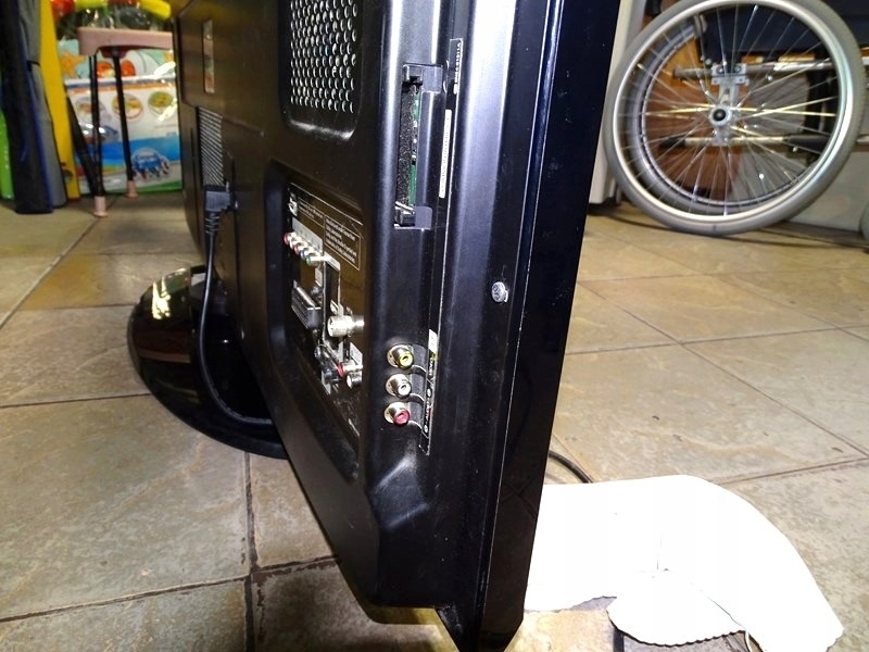

    Zdaje sobie sprawę, że podobne tematy mogły już się pojawić ale jestem zielony w audio do takiego stopnia, że wiele z określeń i symboli nic mi nie mówi a chce być na 100% pewny że zakupie to co potrzeba- o ile takie połączenie jest w ogóle fizycznie możliwe.
    Posiadam zestaw kina domowego Samsung HT-Z310 które ma niestety ograniczenie przesyłanego obrazu do 800x600. Z tego powodu i kilku innych postanowiłem podłączyć komputer do telewizora przez złącze HDMI, a kino domowe podłączyć do mojego komputera. Telewizor pracowałby jako drugi ekran a dźwięk byłby wtedy przesyłany przez komputer do kina.
    Niestety połączenie Komputer>Telewizor a następnie Telewizor>Kino odpada, ponieważ z telewizorze nie mam wystarczająco dużo portów umożliwiających przesył dźwięku w 5.1 (chyba, że o tym nie wiem)
    Moja płyta główna: Asrock Z170 Pro 4s
    Telewizor to Samsung PS50B430P2W (Niżej załączam zdjęcia złącz z tyłu i z boku- jeśli ktoś miałby jednak pomysł jak podłączyć go tak by był pośrednikiem sygnału między kompem na kinem)
    Samsung HT-Z310 - podłączenie kina domowego do komputera Samsung HT-Z310 - podłączenie kina domowego do komputera

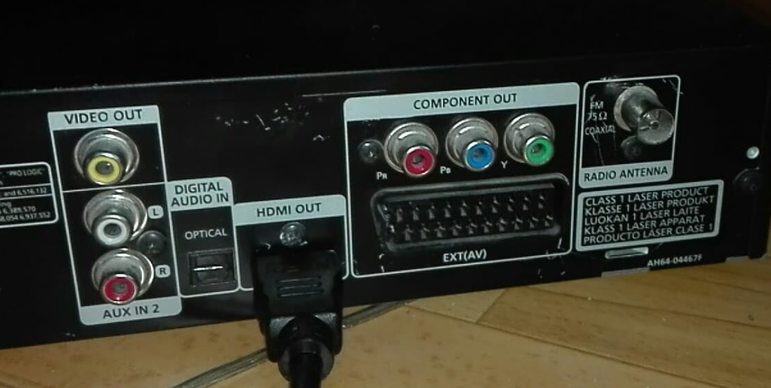

    Wrzucam jeszcze zdjęcie złącz z tyłu kina domowego:

    JA bym zwrotkę dźwięku podał po kanale optycznym, masz w TV Digital Audio OUT a w kinie digital audio IN
    Pozdr. J.

    No tak, ale chyba sygnal przeslany z kompa w 2.0 przez hdmi nie zmieni sie w 5.1 na polaczeniu z kinem. Samo podlaczenie z kinem odpada bo przez ten staroć nie puszcze nic z wieksza rozdzielczoscia niz 800x600

    Zamówiłem kabel optyczny by podłączyć TV z kinem. Dam znać w poniedziałek jak wygląda sytuacja :) Dzięki za pomoc
