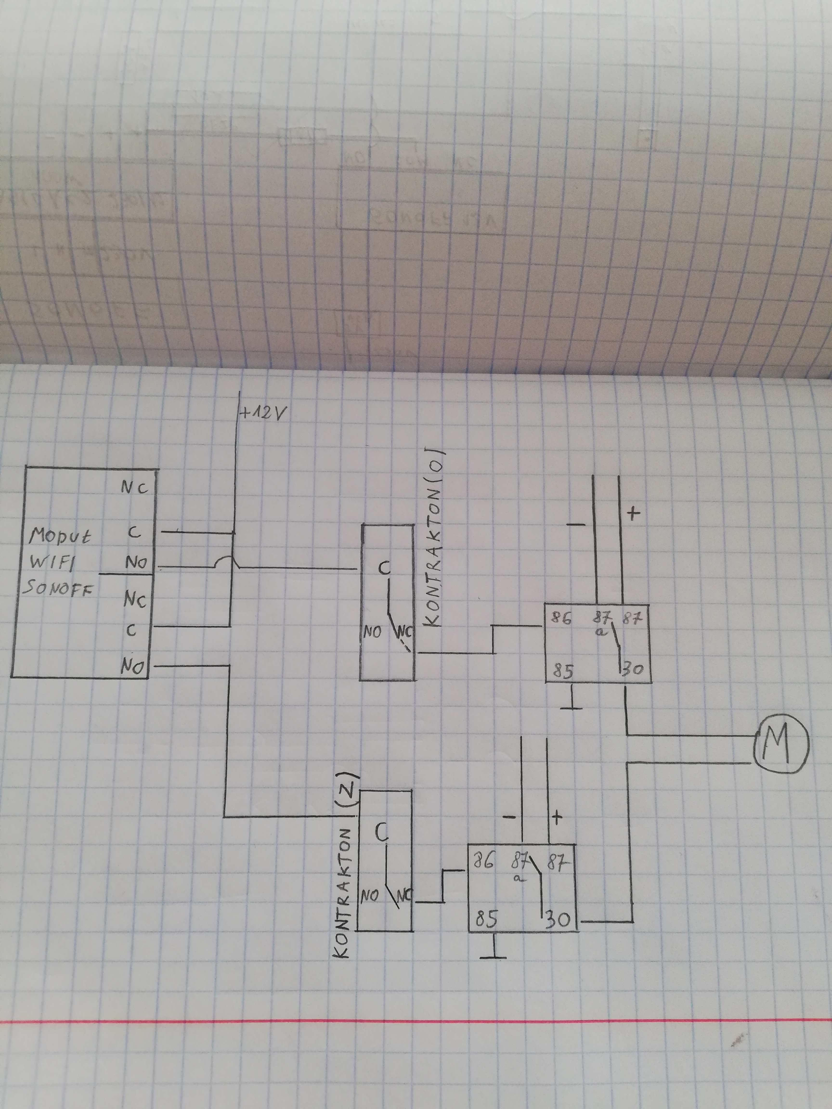

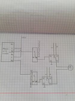

Chciałbym wykorzystać kontraktony do rolet wewnętrznych jako taka krancowka. Z tych które szukałem zazwyczaj maja małą obciazalnosc styków. Jakbym chciał zamontować silnik dc 12v 3A, do napedu. Czy taki kontrakton można podłączyć przez zwykły przekaźnik odciążając jego styki. Np tak jak na rysunku
