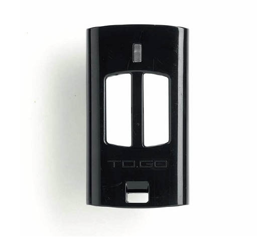

    Witam.Nie moge u klienta zaprogramowac dwoch pilotow starszego typu centrali Beninca Core.Te z białymi przyciskami
    Piloty sa sprawne bo działają z napędem garażowym Beninki.Jednak z brama i ta centralką Beninca Corw nie chca działać.
    Nie da sie ich zaprogramować w sposób opisany w instrukcji..
    To sa stare piloty
    Programowanie starszych pilotów TO.GO 2 WV do centrali Beninca Core

    Wychodzi na to, że brama działa na żółtych pilotach w nowszym trybie ARC, a piloty białe chodzą tylko w starszym keeloq - i brama na nie nie reaguje. Wg opisów sprzęty Benincy chodzą w tylko jednym systemie na raz (może odbiornik drzwi garażowe ma inaczej i dlatego współpracuje z dwoma rodzajami kodowania na obu rodzajach pilotów na raz, może też być że żólte piloty mają ustawioną pracę na 2 rodzajach kodu - mogą tak - i guzik garażu nadaje w starym kodzie, guzik bramy w nowym - brama tym samym jest ustawiona na nowy kod i nie widzi przy próbie dopisywania białych a tylko odpowiedni przycisk żółtych). Ogólnie wychodzi, że piloty żółte trzeba przestawić na starszy kod zmienny w całości (oba przyciski)i wszystkie (i żółte i białe) wtedy dopisać do obu napędów.

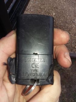

    Najpierw skasuj pamięć odbiornika.
    I daj na wszelki wypadek fotki tyłu białego pilota (chodzi o to, co jest na naklejce)

    Piloty z tylu wygladaja tak
    Dodam ze udalo sie rozwiazac problem. Skasowałem pamiec odbiornika, dodalem najpierw te dwa piloty z TO.GO 2WV i brama zadziałała, udalo sie je zaprogramowac ...Na tym z zielonymi przyciskami zmieniłem kodowanie z ARC plus HCS czyli cztery migniecia dioda led..Na kodowanie HCS . Pilot wtedy udało sie zaprogramować bez problemu.Dzialaja wszystkie trzy..Zaprogramowalem tez wszysykie trzy od nowa do napedy bramy garażowej.Dziala wszystko.
