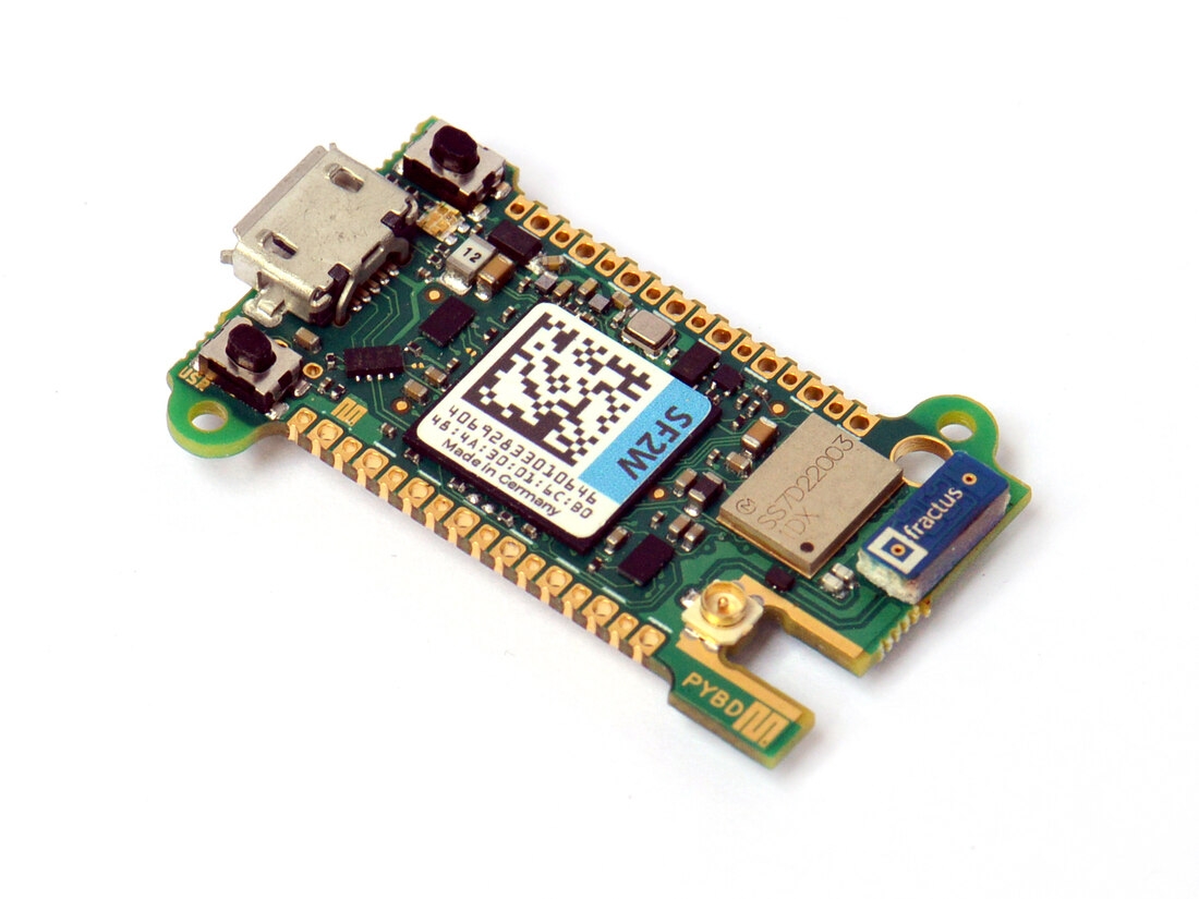

Pyboard-D to nowa płytka prototypowa twórców MicroPython.
Sercem Pyboard-D jest układ STM32F722IEK firmy STMicro zawierający jednordzeniowy procesor ARM typu Cortex-M7 o taktowaniu 216MHz.
Programowanie płytki odbywać może się z poziomu systemów Windows, Mac OS i Linux z użyciem jednej z kilku metod, w tym w środowisku REPL. Pyboard-D ma 256kB pamięci RAM i 512KB pamięci flash.
Pyboard-D posiada port micro-USB. Oprócz tego na płytce Pyboard-D znajdują się: złącze karty pamięci typu micro SD i wyprowadzenia interfejsów: UART (4 porty RS-232), ADC (3 wejścia), DAC (2 wyjścia), I2C (2 szyny), SPI (3 szyny), CAN i GPIO (32 lub 49 wliczając w to dwa złącza WBUS wejścia/wyjścia). Ponadto Pyboard-D posiada wlutowany programowalny mikroprzełącznik i diodę LED RGB.
Moduł 1DX umożliwia łączność bezprzewodową w standardach: Wi-Fi 4 i Bluetooth 4.1.
Wymiary Pyboard-D wynoszą: 33.5 x 23.8 mm. Waga nie została podana. Napięcie zasilania - 5V. Typowy pobór mocy nie został podany. Chłodzenie odbywa się w sposób pasywny. Zakres temperatur użytkowania, zakres wilgotności względnej, odporność na drgania i wstrząsy nie zostały określone.
Więcej informacji na temat Pyboard-D znaleźć można w dokumentacji na stronie producenta.
Cena Pyboard-D wynosi 43.8 funta brytyjskiego (ok. 220 zł). Pyboard-D kupić można za pośrednictwem strony micropython.
