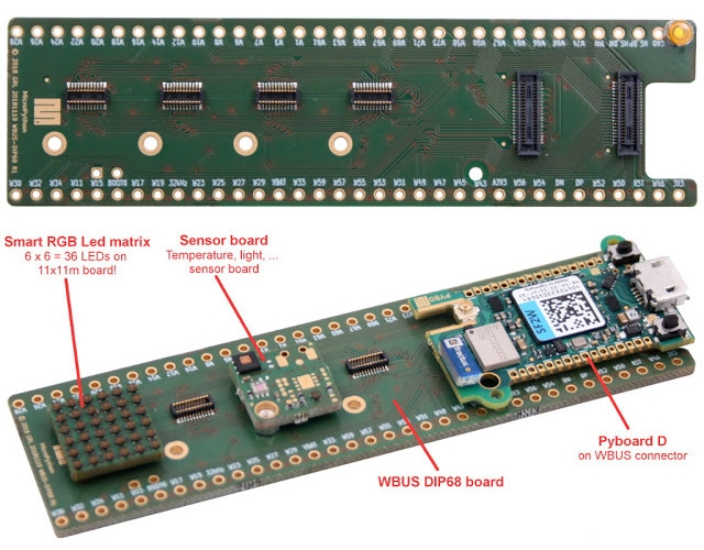

Pyboard D to nowa płytka prototypowa firmy MicroPython.
Sercem płytki jest układ STM32F7xx firmy STMicro zawierający jednordzeniowy procesor ARM typu Cortex-M7 o taktowaniu 216MHz.
Programowanie płytki odbywać może się w języku MicroPython. Więcej na temat oprogramowania przeczytać można w blogu MCHobby. Płytka posiada 512KB pamięci RAM i 2MB pamięci flash.
Płytka umożliwia łączność bezprzewodową w standardach: Wi-Fi 5 i Bluetooth 5.
Płytka posiada port micro-USB 2.0. Oprócz tego na płytce znajdują się wyprowadzenia interfejsu GPIO (16 o rozstawie 2.54 mm i 32 wejścia/wyjścia o rozstawie 1.27 mm). Oprócz tego płytka posiada wlutowane: diodę RGB LED i 2 mikroprzełączniki oraz złącze modułów WBUS.
Wymiary, waga nie zostały podane. Napięcie zasilania - 5V. Typowy pobór mocy nie został podany. Chłodzenie odbywa się w sposób pasywny. Zakres temperatur użytkowania, zakres wilgotności względnej, odporność na drgania i wstrząsy nie zostały określone.
Więcej informacji na temat Pyboard D znaleźć można na blogu MCHobby.
Cena płytki w chwili pisania artykułu nie była znana. Z nieoficjalnych informacji wynika, że do sprzedaży trafić ma przed końcem lutego 2019 roku.
