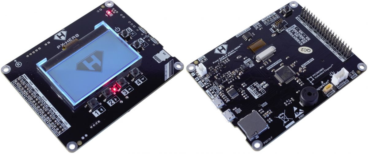

PX-HERO to nowa, finansowana za pośrednictwem Crowd Supply płytka prototypowa firmy PICONOMIX.
Sercem PX-HERO jest układ STM32L072RB firmy STMicro zawierający jednordzeniowy procesor ARM typu Cortex-M0+ o taktowaniu 32MHz.
Kompatybilność PX-HERO obejmuje środowiska STM32CubeIDE i Arduino. Przykłady znajdują się w repozytorium PICONOMIX w serwisie GitHub. PX-HERO (STM32L072RB) ma 20kB pamięci RAM, 6kB pamięci EEPROM i 128kB pamięci flash. Rolę pamięci masowej pełnić mogą: karta pamięci typu micro SD, moduł Adesto AT25SF041 (4Mb).
PX-HERO posiada port micro-USB (programowanie, zasilanie). Na płytce PX-HERO znajdują się wyprowadzenia interfejsów: ADC (4 wejścia), DAC (1 wyjście), SPI, UART (2 porty), I2C (3 szyny) i GPIO (8 wejść/wyjść, z czego 4 mogą pełnić rolę wyjść PWM). Ponadto PX-HERO posiada wlutowane: wyświetlacz LCD o rozdzielczości 128x64 pikseli, 6 programowalnych mikroprzełączników, 1 programowalną diodę LED, przetwornik piezoelektryczny oraz złącza Sparkfun Qwiic / STEMMA QT I²C i Grove (I2C).
Wymiary PX-HERO wynoszą: 100 x 80 mm. Waga - nie podano. Napięcie zasilania - od 3.7 do 5 V. Typowy pobór mocy - nie podano. Chłodzenie - pasywne. Zakres temperatur użytkowania, zakres wilgotności względnej, odporność na drgania i wstrząsy nie zostały określone.
