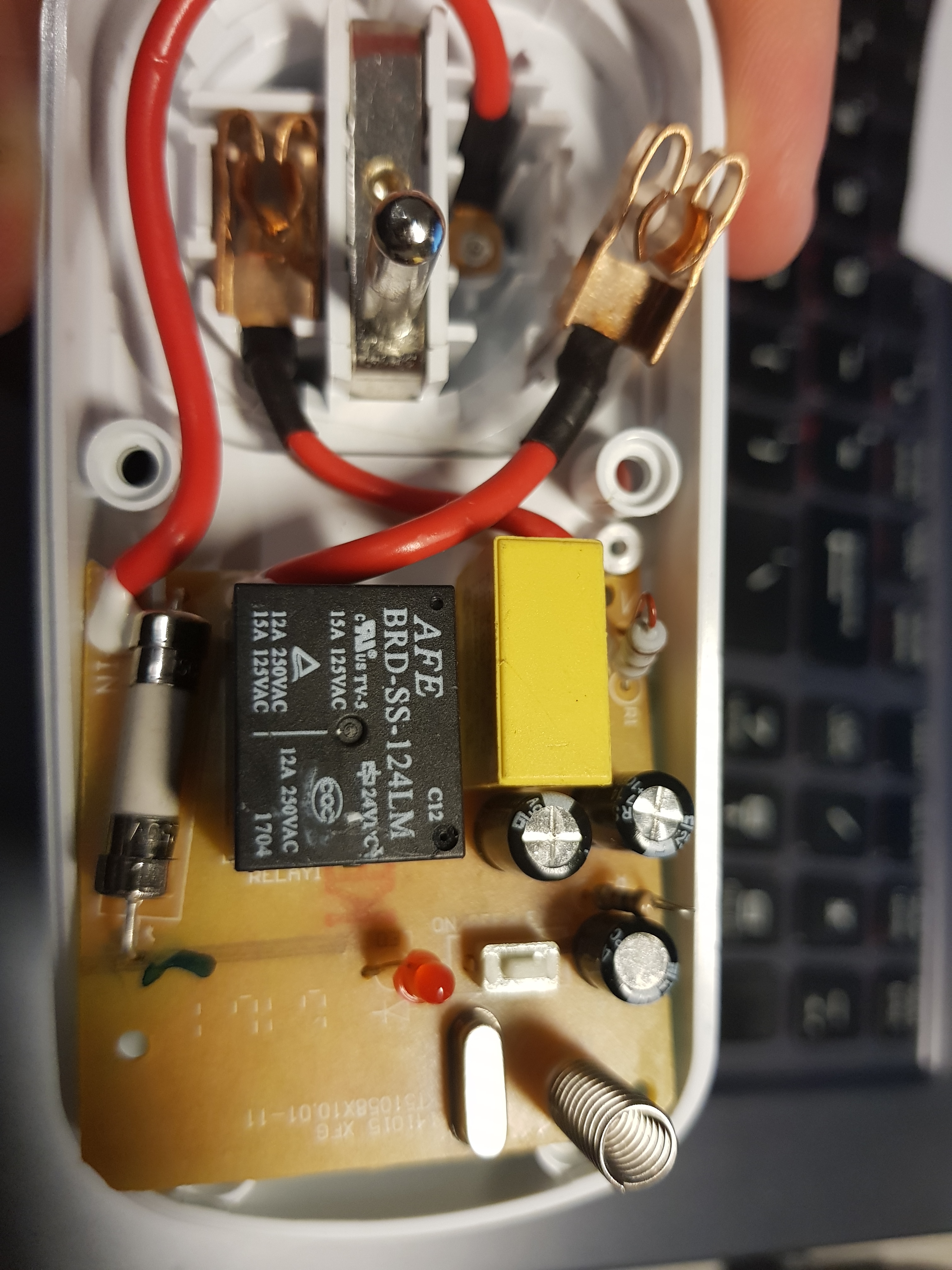

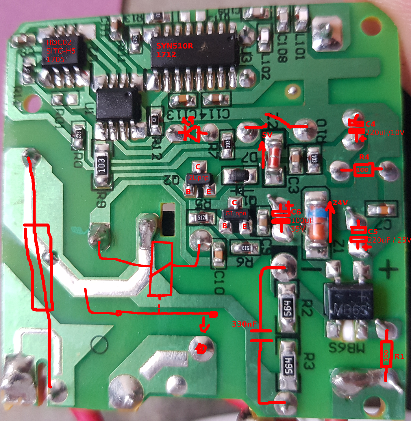

    No więc do rzeczy - gniazdo wewnątrz wygląda tak:
    Przeróbka gniazda sterowanego bezprzewodowo 433MHz na WiFi/ESP

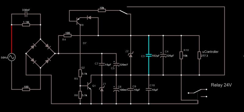

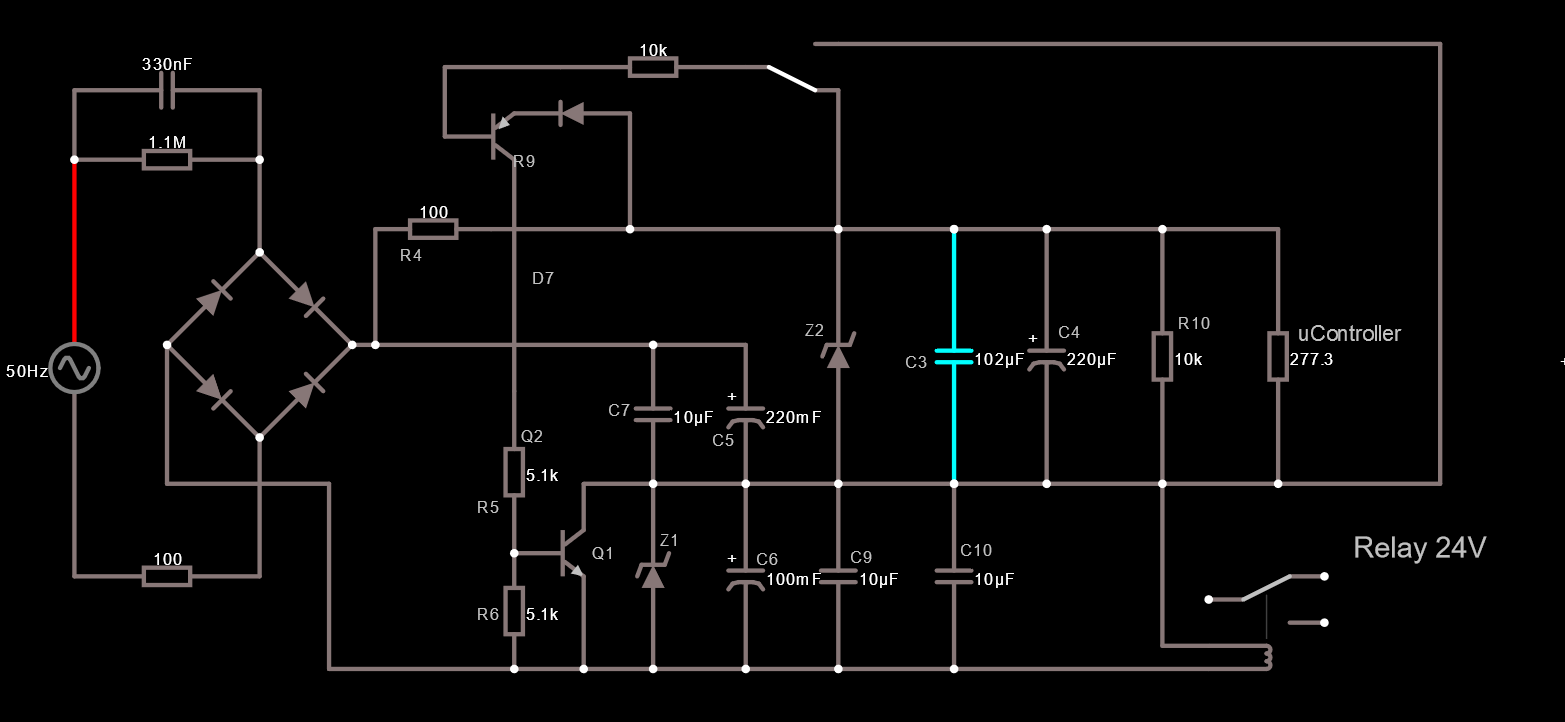

    A schemat rozpracowałem tak:
    Co do kondensatorów - wartości elektrolitów i tego dużego żółtego są odczytane, reszta na ślepo podana do symulatora z którego mam schemat.
    Górny przełącznik symuluje załączanie przekaźnika, a rezystor "uController" symulował odbiornik/microcontroller.
    Wiem już z symulacji i niestety z rzeczywistości, że po wymianie diody zenera Z2 na 3.3V mam odpowiednie napięcie, ale ma dużo za małą wydajność prądową od potrzebnej dla ESP (nawet 350mA).
    Czy istnieje jakiś prosty sposób na zwiększenie wydajności prądowej układu bez całkowitej przebudowy?
    Max. do uzyskania z zasilacza beztransformatorowego to kilkadziesiąt mA. Nawet w Sonoff są miniaturowe przetwornice dające max. 1A.
    Można kupić np. :
    https://abc-rc.pl/product-pol-7664-Przetworni...e=iai_ads&utm_medium=google_shopping&curr=PLN
    Dzięki bardzo - potwierdziłeś moje przypuszczenia.
