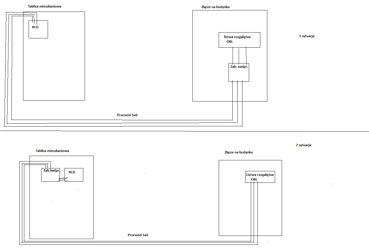

    Witam. Mam pytanie odnośnie zabezpieczenia nadprądowego w złączu licznikowym na budynku. Na załączonym rysunku narysowałem schematycznie sytuację z owym zabezpieczeniem. Pytanie, w którym miejscu powinienem takie zabezpieczenie wstawić, zaraz za listwą rozgałęźną czy mogę 15m dalej już w tablicy mieszkaniowej a przewód podpiąć bezpośrednio pod listwę OBL? Oczywiście w złączu jest jeszcze zabezpieczenie przedlicznikowe. Czy jest to jakaś różnica z której strony zabezpieczę przewód nadprądowo w tej sytuacji? Pozdrawiam Gdzie umieścić zabezpieczenie nadprądowe - za listwą rozgałęźną czy w tablicy?
    Budowa zestawu pomiarowego musi być zgodna ze standardami lokalnego dostawcy.
    Z Twojego wpisu nic dla nas nie wynika. Opisz raz jeszcze sytuację używając poprawnych terminów.

    Nie zabezpieczenie a raczej ogranicznik mocy. Należy go umieścić w szafce licznikowej w której zostanie ono zaplombowane.
    Zaś w tablicy mieszkaniowej aparatem do którego zostanie przyłączona w.l.z. powinien być rozłącznik np: FR a nie RCD.

    Zabezpieczeniem przedlicznikowym jest C25, po którym jest licznik 3F. Po liczniku będzie blok rozdzielczy, ponieważ będzie z tego licznika zasilany dom i osobno garaż. Zabezpieczenie domu będzie B20 które będzie zainstalowane właśnie w tablicy mieszkaniowej lub zaraz za blokiem rozdzielczym a po B20 będzie RCD i dalsze zabezpieczenia gniazd.

    Skoro przed licznikiem ma być C25 to zastąp je ogranicznikiem mocy o tej samej wartości. Będziesz prawie jak w niebie bo będziesz miał zagwarantowany luksus selektywności zwarciowej zabezpieczeń.
    Te 20A na początku tablicy głównej to bezsens, bo zdławi ono moc za którą zapłaciłeś a jej nie wykorzystasz. Poza tym zniweczy ono selektywność którą możesz osiągnąć dzięki ogranicznikowi mocy.
    Nie stosuj poronionych rozwiązań.
    A jakie będzie/jest zabezpieczenie przed tym zabezpieczeniem przedlicznikowym?
    W każdej sytuacji należy pamiętać, że przede wszystkim zabezpiecza się przewody, a nie urządzenia nimi zasilane. I kiedyś obowiązywała zasada, że zabezpieczenie należy dawać zawsze i wszędzie w miejscu zmiany (zmniejszenia) przekroju przewodów. Dobrze jest pamiętać o tej zasadzie i każdą sytuację realną analizować pod tym kątem.
    Oczywiście, zakładamy długotrwałą, dopuszczalną obciążalność przewodów. Bierzemy ją z tabel, gdyż jest zależna od warunków ułożenia i eksploatacji konkretnych przekrojów żył.
