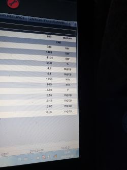

    Renault Mascott 3.0 kod silnika ZD3606 130dxi. Gdy rano odpalam auto chodzi chwile po czym gaśnie. Podłączyłem clipa są dwa błędy ale przemijające DF151 -przekaźnik główny (włączony za szybko lub za późno) oraz DF038 -moduł elektroniczny.Wiec zapalam auto i podglądam parametry i rzuciło mi się w oczy ciśnienie paliwa wartość która powinna być to 400bar a u mnie jest ponad 1500 i widać ze jak auto odpali wartość bardzo rośnie do tych 1500 po czym auto gaśnie.Czy ktoś przerabiał taki temat?uszkodzona pompa ,wtryski ?Czujnik na listwie mam już nowy.Jego wymiana nic nie dała.

    Witam.Wymieniłem regulator ciśnienia.Teraz auto odpala chodzi na wolnych obrotach ale w momencie dodania gazu gaśnie.Jak auto chodzi na wolnych obrotach to ciśnienie pokazuje około 800 bar a rządne ma być 400 bar.Czego szukać?

    Takie Błędy wywala sterownik.
    • renault mascott - ciśnienie paliwa przekroczona wartość rzeczywista 20190501_212348.jpg (5.2 MB) Musisz być zalogowany, aby pobrać ten załącznik.
    • renault mascott - ciśnienie paliwa przekroczona wartość rzeczywista 20190501_211413.jpg (5.64 MB) Musisz być zalogowany, aby pobrać ten załącznik.

    Sprawdzałem działanie zaworu cengami. Wyniki są takie jak odpalam auto chodzi na wolnych obrotach to sterownik silnika chce 400bar wartość mierzona jest około 1200bar prąd który idzie do zaworu to około 0.8A po chwili pracy słychać inna pracę motoru mierze wartość która ma być te 400bar jest osiągnięta prąd który idzie na zawór około 1.5A. Auto chodzi na wolnych obrotach Ale jak dodam gazu to albo zgadnie lub widzę jakby nastąpiło chwilowe wyłączenie komputera auto gaśnie po czym zapala odnowa taki chwilowy zanik jakby ktoś gasić auto po czym szybko z powrotem przekracza stacyjka na on.

    Najpierw w pierwszy poście podałeś błędy jakie są, a w 8 poście podałeś znowu inne .
    To które w końcu sie pojawiają jak skasujesz które sie da i uruchomisz silnik :?:
    Jakie napięcie zasilania wyświetla się w parametrach , jakie jest na akumulatorze a jakie na wtyczce regulatora ciśnienia względem masy :?:
    Jakie ciśnienie paliwa wyświetla przy zgaszonym silniku :?:

    Błędy te ostatnie są aktualne wcześniej przeplywka I egr robiły zamieszanie.akumulator 12.8v na srerowniku również 12.8v.na zawór 5v.
    Zgaszony silnik 3 bary.

    Witam.Zrobione.Masakra.Problem był w zasilaniu sterownika.Usterka polegała na nie łączącym pinie w sterowniku. Po wymianie pinu.Wszytko wróciło do normy. Dzięki wszystkim za pomoc.
